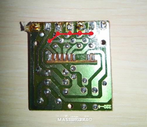

sergey_sav, вот такая китайская у меня гирлянда, поработала стала тускнеть а потом и вобщем пепестала работать, причём две в одно время почти перестали работать,три оставшинся работают, покупал 5 шт

Если очень хочется восстановить копеечную гирлянду, то стоит проверить диодный мост, конденсатор и тиристоры. Более там проверять нечего, ибо остальное в помойку.

Наимудрейший Егор-ака написал: стала тускнеть
конденсатор наверное

Чтобы не плодить темы - а не вреден ли этот режим постоянного горения для китайских гирлянд? Вон у человека даже уже 2 из 5 так уже кончились... полагаю светодиоды просто перегреваются от непрерывного горения. Если так, то может гасящим кондерчиком немного понизить напряжение? Что думаете?

SanSaySP написал: Чтобы не плодить темы - а не вреден ли этот режим постоянного горения для китайских гирлянд?
на сколько помню, один из режимов и есть постоянное горение, так что всё ок

юра Т написал: один из режимов и есть постоянное горение
Ну так то оно так, но... а светодиоды в гирляндах яркость теряют или просто хлоп и перегорел как в лампочках?

sergey_sav написал: Перегорают и без хлопов... и по одному и пачками
Та не... "хлоп" это было образное выражение - суть вопроса: светодиоды в гирляндах перегорают "раз и все" (как в лампочках) или постепенно теряя яркость до нуля (как вроде происходит в светодиодных лентах)? П.С, про лампочки - это конкретно проверенный мной в жизни факт - там светодиоды (точнее один из них) просто перегорают как лампы накаливания "раз и все" и вся лампа не горит, пока не заменишь один светодиод. про светодиодные ленты - это уже из инета, что они со временем теряют яркость и как я понимаю - с каждым днем/месяцем/годом все меньше и меньше будет светить до полного потухания.

SanSaySP, В гирляндах - самые дешевые диоды, и теплоотвода нет. От тепла деградируют быстро. Насколько плохие диоды и насколько сильно греются - лотерея...
