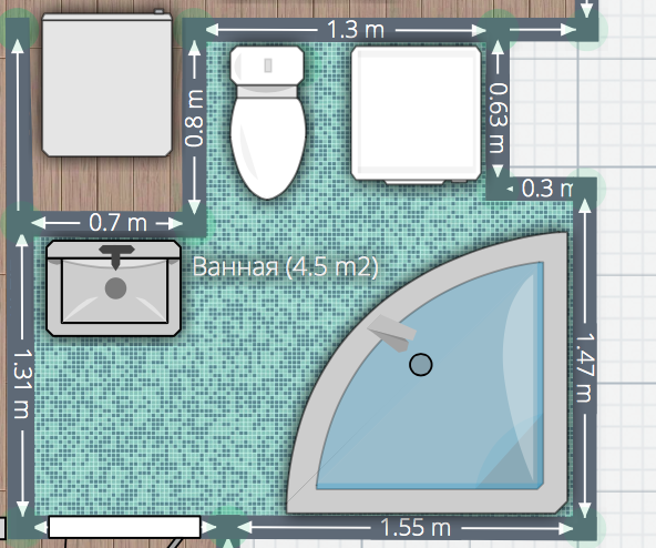

Добрый вечер! В квартире после совмещения санузла встал вопрос о расстановке сантехники (угловая ванна, унитаз, раковина и стиральная машина). Очень хочется сделать так, как на скриншоте. Уважаемые специалисты, возможна ли такая планировка? Стояк - в верхнем правом углу рисунка (справа от стиралки). Вопросы: 1) Каким образом в данном случае целесообразнее провести слив от ванной к стояку? (в стяжке? ГКЛ коробе?) 2) Возможно ли на таком расстоянии от стояка обустроить унитаз? (1 метр) 3) Возможно ли разместить раковину таким образом и как лучше провести слив к стояку? Спасибо!

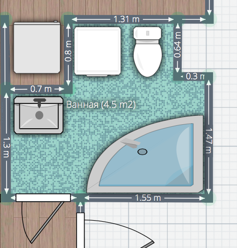

MVD14052005, унитаз поменяйте со стиралкой. На какой высоте,от "чистого" пола 110 крестовина?

MVD14052005, под ванну, скорее всего прдётся делать подиум, чтобы соблюсти уклон. Трубы в короб

А в левом, что за техника, или это Вент короба? 07,х 0,8

Hitgher, это кухонная ниша с холодильником, будем выстраивать.

dmitrovski, спасибо за совет! По крестовине пока не могу сказать, уточню. По подиуму понятно, учтём!

Подиум это плохое решение, если можно без него. А стоки у вас по WiFi будут уходить? Трубы то где будут проложены?
А ванная резиновая что ли, что так легко сжимается? Может ванну всё же задвинуть в нишу где унитаз и СМ, что увелчит свободное пространство в ванной и не нужно будет протискиваться между приборов... унитаз на правую стену, потом можно раковину и СМ (при этом СМ может быть накрыта общей столешницей с раковиной). Или ванну по правой стороне вертикально, унитаз в правом верхнем углу повёрнутый влево (при необходимости можно будет его вообще отгородить шторкой или стеклянной дверкой), раковина внизу рядом с ванной, ну и СМ в левый угол на место раковины.

MVD14052005, Компоновка весьма удачная и на мой взгляд разумная :flirt Особенно после перестановки. Остается только с высотами поиграться, ну и конечно корыто ставить на подиум.

Если Вы забираете у ванной место под холодильник и у Вас не последний этаж, то знайте, так делать запрещено. Под ванной может быть только ванная.

ser000, трубы думаем в гипсокартоне по периметру пустить. А ванная реально такая, 150х100 см, http://www.aessel.ru/bath/corner-baths/luara (рассматриваем как вариант). В нишу бы с радостью заткнули, но она не влезет :(А вот если взять ванну 140х90, то можно попробовать расположить вертикально у правой стены! Спасибо за идею, попробую!

oversun, у нас официальная перепланировка, согласованная. Все в порядке. Этаж не последний, санузел увеличили за счет коридора, пол - гидроизоляция оклеечная в 2 слоя. Холодильник - на месте бывшего коридора.
