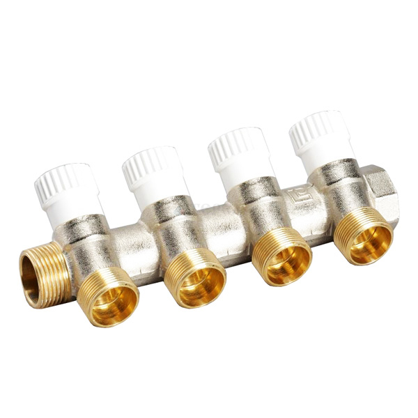

Milla123 написал: Нужен коллектор, она же гребенка, с возможностью перекрытия каждого вывода на гребенке, чтобы не ставить на каждого потребителя кран. (Хочу поставить кран только на стиралку). В гребенке Far, кажется, такого не предусмотрено? Это просто распределитель воды получается? Хотела уже ее купить, но ннеожиданно поняла ее неудобство.
Посоветуйте, пожалуйста, марку гребенки/коллектора средней бюджетой категории и надежную с возможностью перекрытия воды на каждого потребителя на гребенке. Нужно достаточно срочно.
Milla123, средняя ценовая категория - Luxor 1 х 3\4, CP 453

Продавец, спасибо! Как Вы оцениваете по качеству Luxor по отношению к Far'у? Примерно одно и то же?

Milla123, Да фиг там, мне не нравится, близко посажены регуляторы, глаткие головки, не удобно крутить, нет табличек и сколько сталкивался закипают, не открыть не закрыть, при попытке приложить усилие срезает крепёж на пластиковой крутилкой. Другая запорная от Люксор нормально. 800-1000 руб экономии, а неудобств куча. С пол года назад менял у старого заказчика наборку в квартире из 27 штук таких, из них 12 прикипевших и с сорванными головками. Поменял на far.

Hitgher, именно про эти параметры я и хотела услышать. Спасибо!:)
