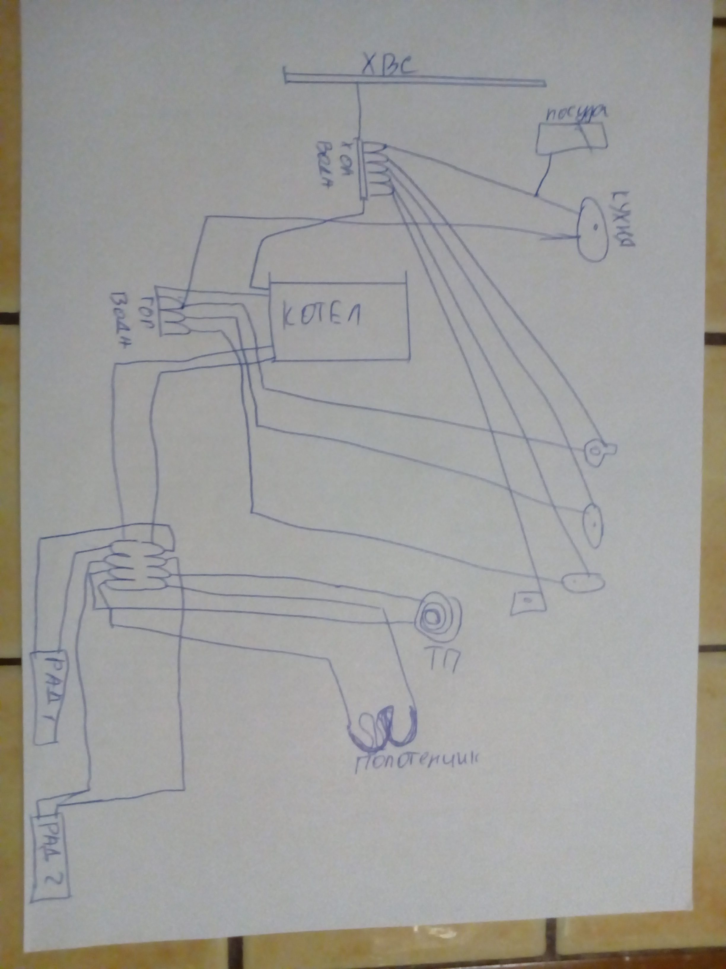

запорный кран-фильтра-редуктор-счетчик?! или запорный кран-фильтр грубой очистки-счетчик-фильтр тонкой очистки+редуктор?!

Спасибо, за ответ. Что можете сказать, по так называемой, схеме?

Panferov написал: по так называемой, схеме?
Так сказать, суть правильна. Дело в нюансах обвязки и девайсах защиты и очистки жидкости, в каждой системе ( СО,ГВС,ХВС).

По поводу защиты правильно? от стояка шаровый кран - грубой очистки - фильтр+редуктор - счетчик - магистральный фильтр, далее коллектор с запорными кранами и до потребителей. От котла коллектор горячей воды - до потребителей. Также, от котла регулирующий коллектор, на обратку к котлу фильтр грубой очистки: на 2 радиатора, полотенчик и теплый пол в ванну, с unibox. Достаточно ли этих девайсов, если по минимуму собирать? По трубам: для теплого пола - REHAU RAUTHERM S, для отопления REHAU RAUTITAN STABIL, для водопровода - REHAU RAUTITAN FLEX, правильный выбор труб?
