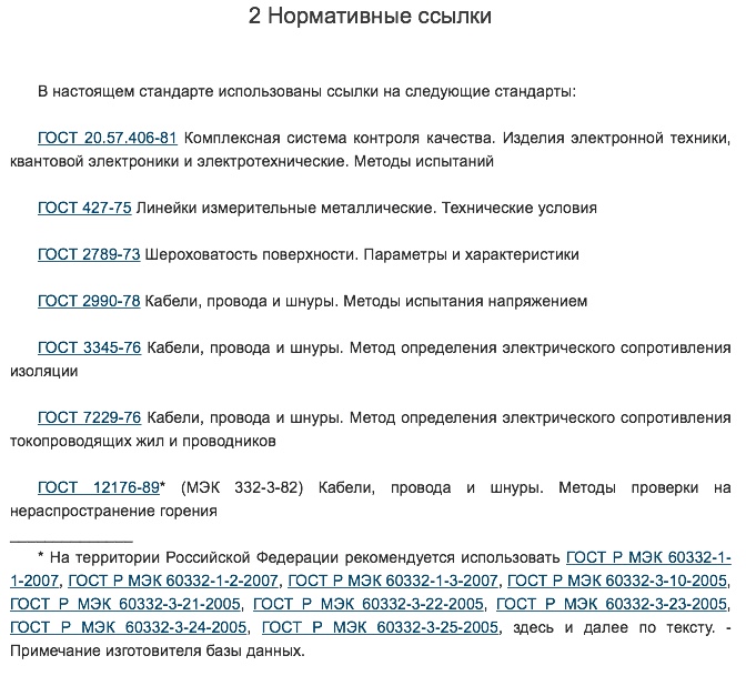

П1 ОБласть применения смотрите. Табл. 2 расписывает где и какие кабели должны применяться. Вот переписка людей в 2014 году применять - не применять ГОСТ. ГОСТ 31565-2012 внесен в перечень обязательных нормативных документов к Федеральному закону 123-ФЗ Распоряжение Правительства за 15 год!!!
Об утверждении перечня национальных стандартов, содержащих правила и методы исследований (испытаний) и измерений, в том числе правила отбора образцов, необходимые для применения и исполнения Федерального закона "Технический регламент о требованиях пожарной безопасности" и осуществления оценки соответствия Перечень позволяет выполнять проектирование и монтаж электроустановок и другого оборудования, опираясь на заранее известные нормативные документы, требования которых необходимо выполнять.
ВЫПОЛНЯТЬ!!!) В трактовке edf и Ко ГОСТ не нуждается!!!
И самое прикольное))) Выводы
  1. Межгосударственный стандарт ГОСТ 31565-2012 «Кабельные изделия. Требования пожарной безопасности» имеет принципиальные недостатки, вследствие чего сохраняется высокий уровень пожароопасности в жилом секторе по вине кабельных изделий.
2..Целый ряд рекомендаций по областям применения кабелей различного вида исполнения требует пересмотра и уточнений.
А тут некоторые всё за ПВС ратуют :D Позор)
