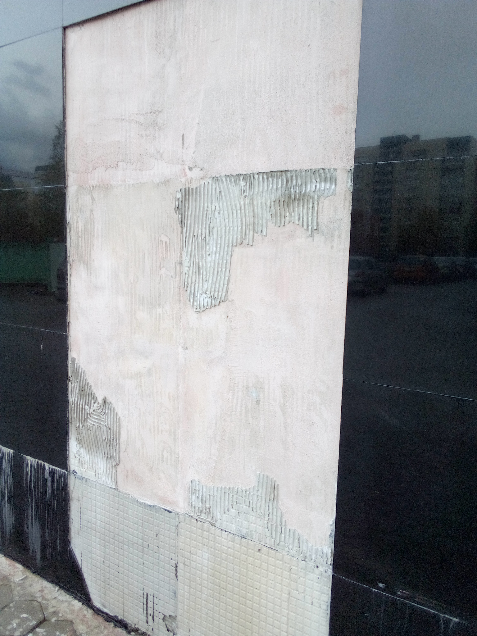

Viachik написал: Здравствуйте! Хотелось бы в итоге получить фасад лоджии с силиконовой штукатуркой "Короед". Сейчас стены имеют такой вид.
Что и как правильно делать ? И можно ли при этом не сбивать эту старую плитку ?
Viachik, Сделайте СФТК с пенополистиролом, с декоративной штукатуркой.

А если пройтись по плитке алмазной чашкой по бетону, затем прогрунтовать зашкуренное "Бетонконтактом" и потом уже штукатурить декоративкой ?

Viachik, если бетонконтакт будете использовать, то алмазная чашка не нужна. Просто наносите бетонконтакт прямо на плитку, он создан именно для этого, чтобы никаких дополнительных телодвижений. А если алмазной чашкой снять глянец. то и бетонконтакт не нужен- отфрезерованную поверхность можно пряямо сразу штукатурить. Но дело в другом. У вас сейчас, типа, паропроницаемая поверхность - пар из квартиры выходщит через мешпплиточные швы, а после декоративки швы забьются, и паропроницание стены снизится, что очень нехорошо.

Viachik, Зачем извращения. На клей-пену СТ84 клеите ППС16Ф, базовый армирующий слой и декоративная штукатурка. !#[https://www.youtube.com/watch?v=CMbvqeMPIyY&t=437s] !#[https://www.youtube.com/watch?v=bJcVJ9HHU_Y&t=338s] !#[https://www.youtube.com/watch?v=rVHTP4-uhzA&t=920s]

Грэй, имел в виду пройти алмазной чашкой в том числе, чтобы зачистить выступающий местами цемент между плитками и выровнять- кроме увеличения адгезии поверхности. Необязательно бетонконтактом, можно и чем-то другим прогрунтовать.
nadegniy, спасибо - но мне такие сэндвичи на стену лоджии не нужны. В противном случае, просто можно было бы обить пластиковой вагонкой на обрешетку.

Viachik, Тогда зачем вам силиконовая декоративная штукатурка??? У вас ведь бетон! Силикон на СФТК и газобетонные фасады без утепления, другой области применения нет.

nadegniy, силиконовая декоративная штукатурка - чтобы был красивый фасад, без уменьшения в размере лоджии. Утепление мне не нужно и как говорил герой одного фильма: "у нас в квартире отопление, зачем нам ваши дрова" :)

Viachik, По бетонному основанию силиконовая декоративная штукатурка и силиконовая краска не рекомендуются, нужен акрил. Делайте любые рова какие вам вздумается, не забудьте помазать бетонконтактом :D
