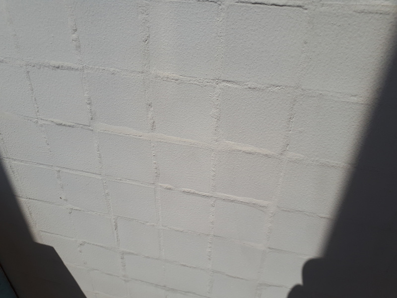

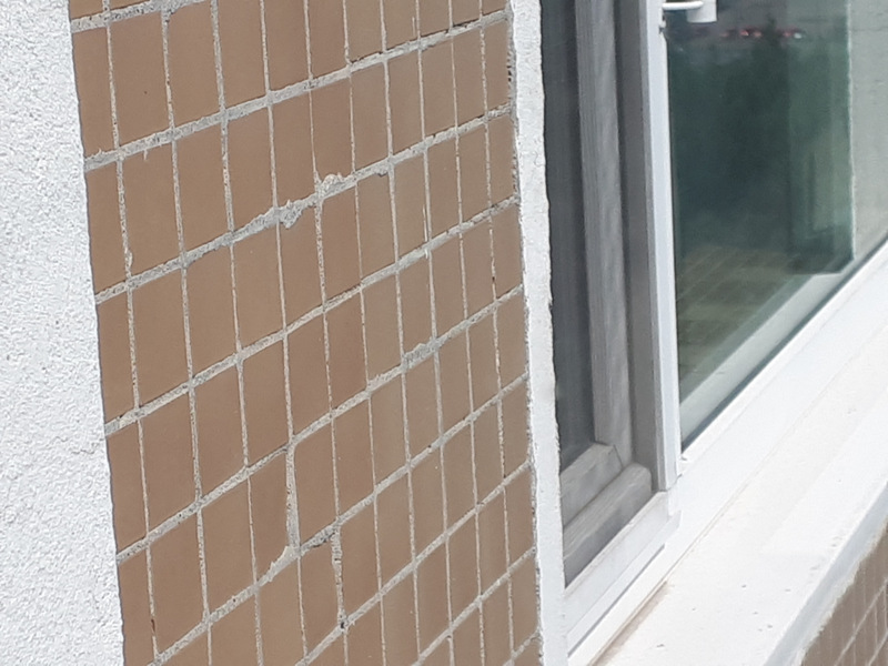

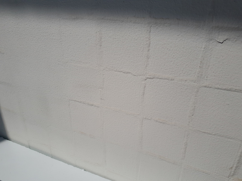

Для тех, кто про моду знает ( почти) все :) Это просто фасадная шпаклевка. В доме серии КОПЭ, тоже облицованном плиткой ( см. фото). Х.з. какая она была - акриловая или силиконовая. Меня, в моем первичном посте, к аналогичной плитке ( еще и зашкуренной) интересовала только адгезия силиконовой готовой (и уже заколериванной) штукатурки ( или надежные варианты адгезии их различных по компонентах). Пример про адгезию на эту плитку - грунтовки, шпаклевки и покраски ( наверное, таки акрил - но не поручусь).
Не суть в том, как помазали в этом примере - пример/акцент на адгезию. Снимки сегодняшние. Адгезии 20 лет. Без бетонконтакта. Понятен, надеюсь, теперь мой вопрос про шлифование подобных плиточных стыков в панельных домах ? Вкупе с основным моим вопросом об адгезии. Именно она и интересуют на различных декоративных компонентных шпаклевках/ штукатурках. К тем, у кого -есть подобный опыт покрытия балконов/лоджий в панельках. А не бесполезные советы с сэндвичами :)

про адгезию. Адгезию разделяют на начальную - в момент нанесения. Это вляет на удобство работы, в основном. И на конечную - обычно её измеряют после 28 дней. Это адгезия уже равна прочности на отрыв. вас какая адгезия интересует, начальная или конечная? Про фрезерование поверхности алмазной чашкой: Фрезерованием вы не выровняете поверхность, но
  • снятие лишних бугров перед выравниванием всё таки полезно, особенно если вы не собираетесь штукатурить по маякам . но всё таки, итоговая поверхность несильно будет отличаться от той, что на ваших фотках, а декоративка на ваших фотках не очень эстетично, честно сказать. Поэтому, перед нанесением декоративки я бы выровнял поверхность плитки обчной штукатуркой (шпаклевкой), а потом уже наносил декоративное покрытие.

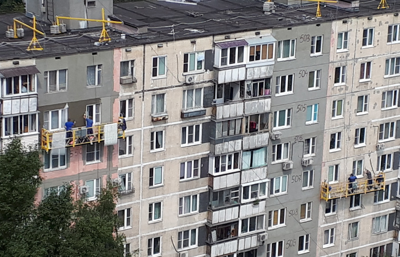

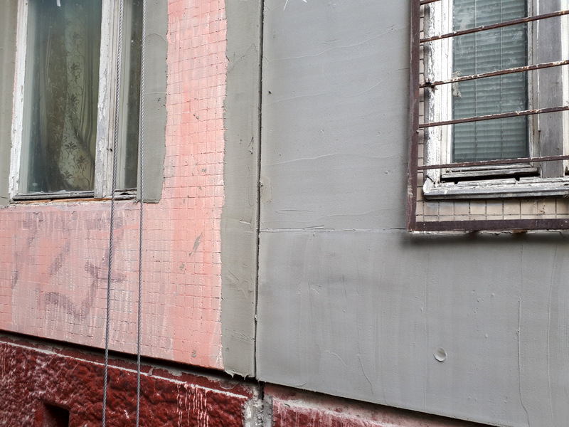

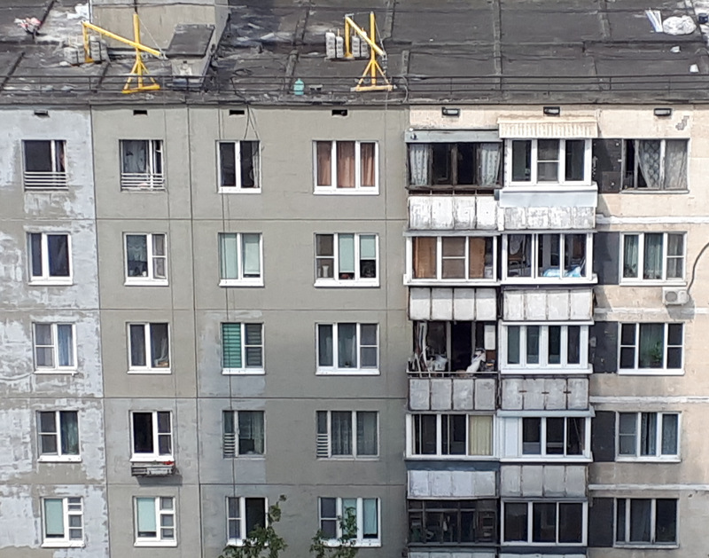

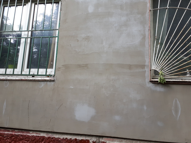

Я сегодня видел как начали делать фасад 9 этажного панельного дома ( с такой же примерно облицовочной плиткой) под декоративную штукатурку в рамках программы обновления дома. Поговорил о технологии. На плитку наносится бетонконтакт и сетка, потом клеевая штукатурка термомакс. Выравнивается и шлифуется, а потом уже декоративная штукатурка ( пока до этого еще не дошло, работы в начальной стадии). Фото( не для оценки качества работ
), как иллюстрация.

Viachik написал: На плитку наносится бетонконтакт и сетка, потом клеевая штукатурка термомакс.
Интересно сфоткать через пару лет это чудо.
