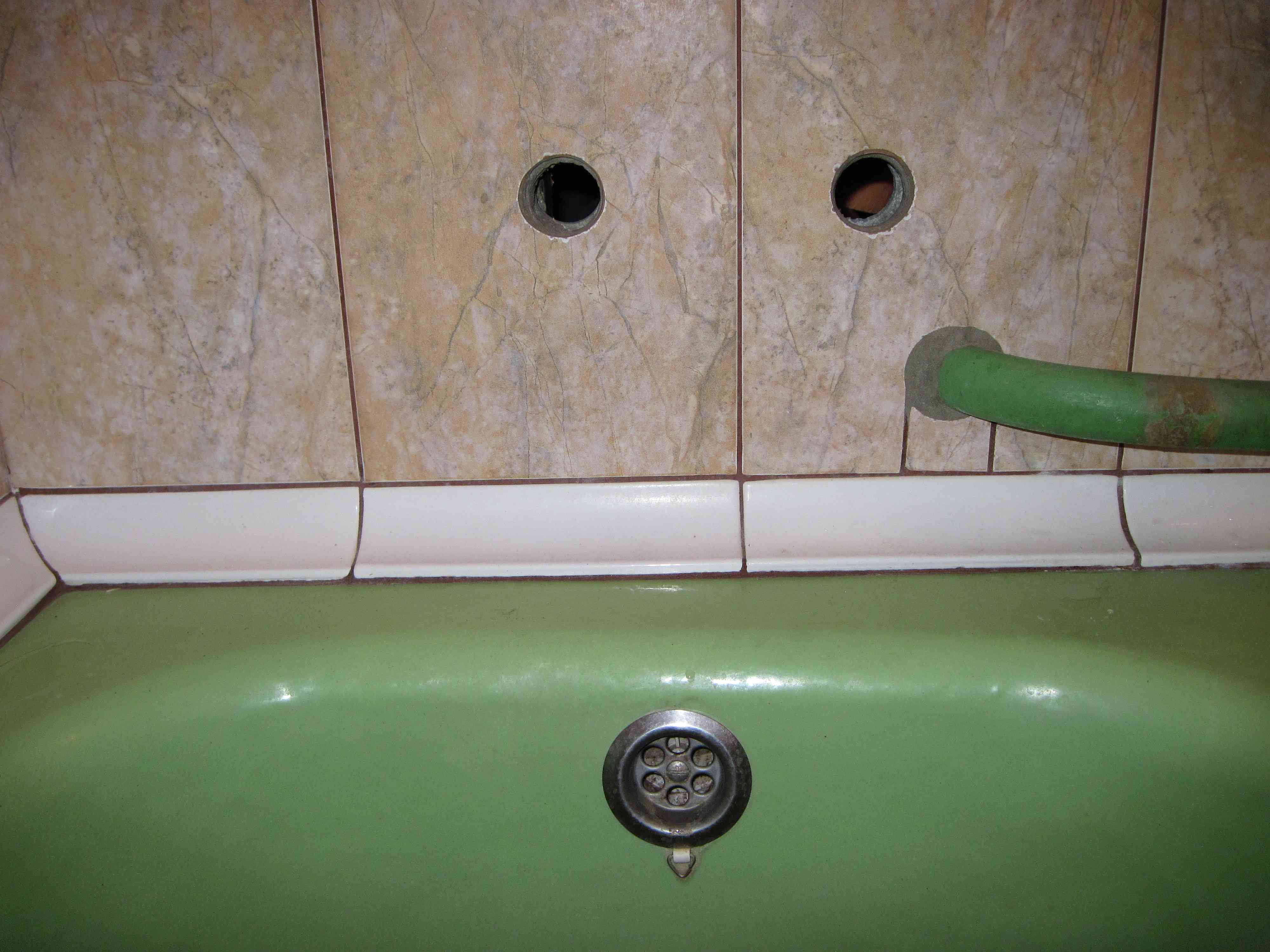

Подскажите, пожалуйста, как было бы лучше подключить смеситель для ванной. Сейчас смеситель висит на длинных стальных трубах, протянутых от счётчиков воды в ванную через всю сантехническую кабину. Я планирую поменять эти трубы на полипропиленовые или медные (пока ещё не решил). Заодно установить новый смеситель для ванной. Но пока не совсем понимаю как это сделать правильно. По-видимому, водорозетки лучше всего установить внутри сантехнической кабины и прикрутить к ним стальные сгоны, чтобы не долбить стену и не портить плитку. Или лучше сделать как-то по другому? Толщина стены между ванной и сантехнической кабиной 50 мм.

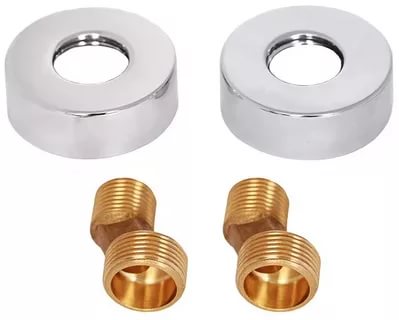

в панельках типа п-44 смеситель ванны подключен из шкафа в туалете тут он назван сантехнической кабиной..видимо нужен аналог . просверлить плитку, поставить в отверстия сгоны или эксцентрики а сзади подключить трубы.

C2h5-OH, Это действительно шкаф в туалете, я не совсем владею терминологией. Плитка давно просверлена, в ней ранее были длинные стальные трубы, идущие непосредственно от стояка.

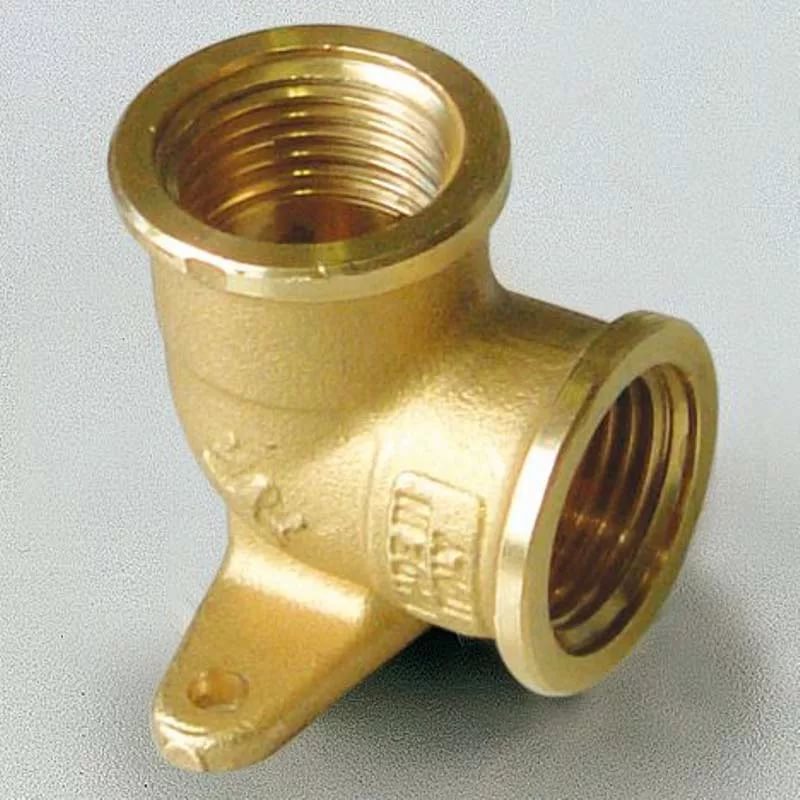

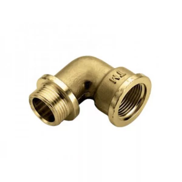

К водорозетке (правый выход на картинке) прикручиваем уголок (выход должен смотреть в противоположную сторону от входа розетки), потом водорозетку крепим к стене со стороны стояков. В уголок эксцентрик, к водорозетке трубу от источника воды.
Другой вариант всякого рода пластины с аналогичными водорозетками, возомжно, понадобится добавить удлинители между розеткой и эксцентриком.

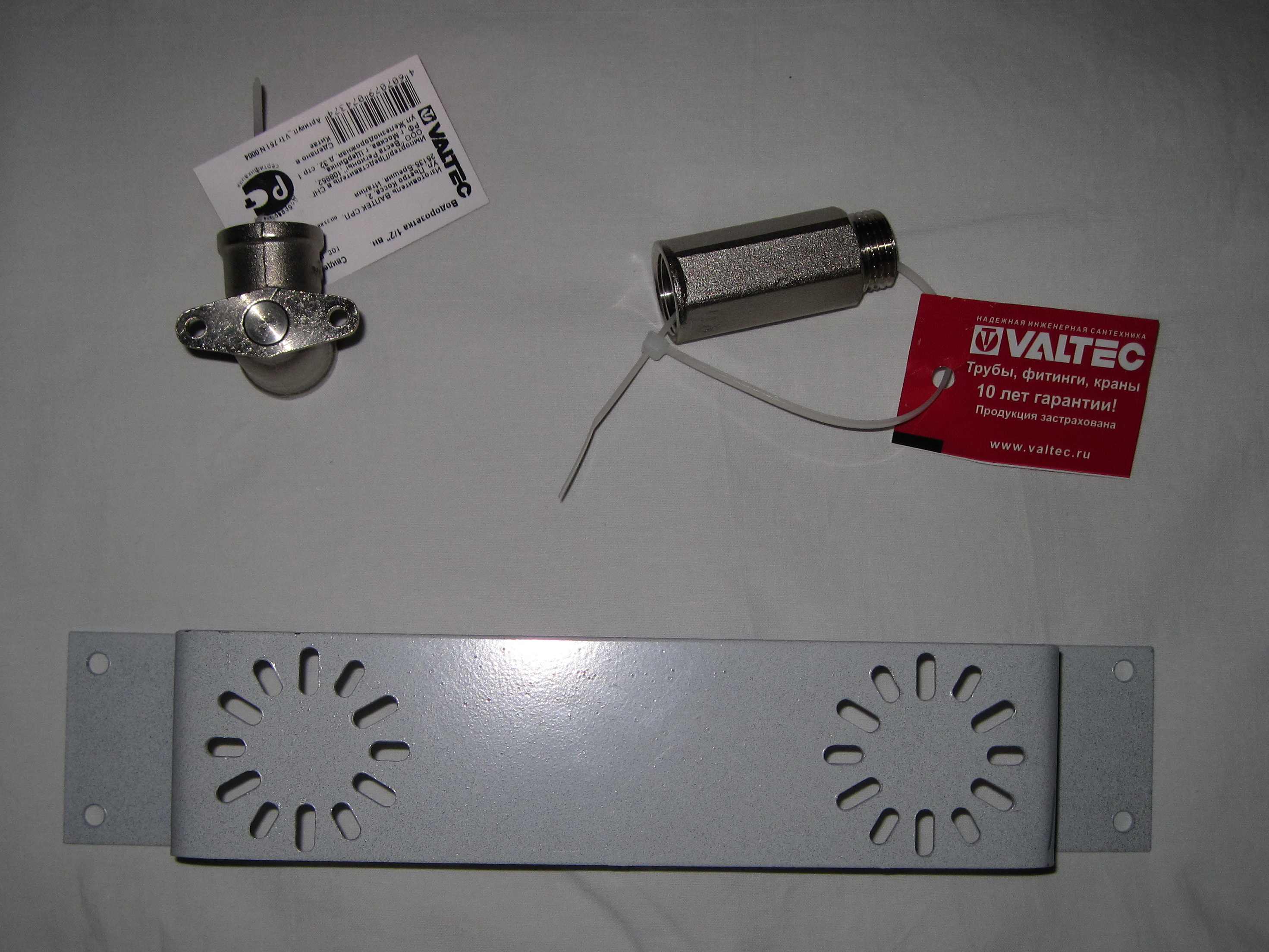

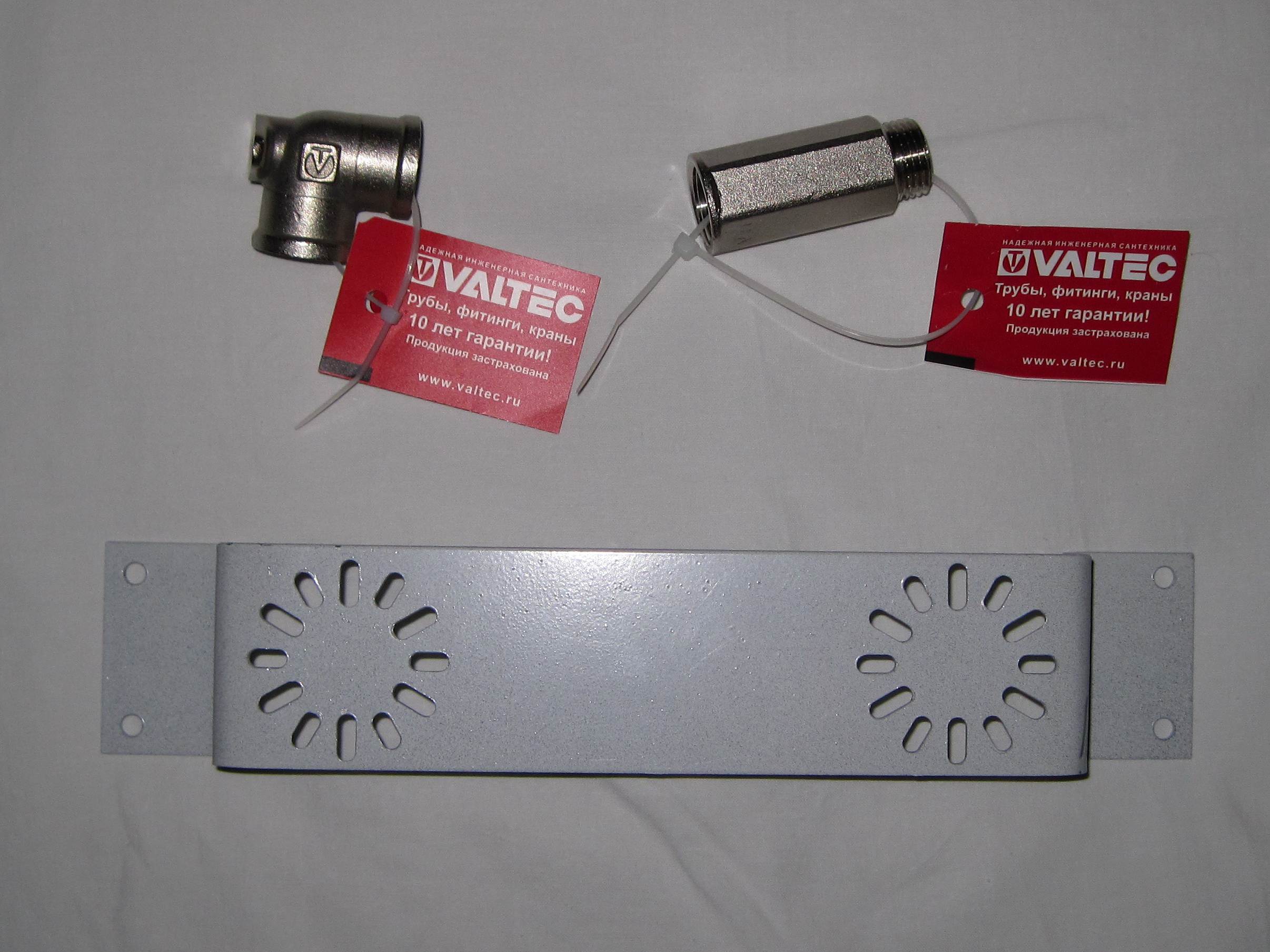

ser000, Спасибо большое! Купил в Леруа Мерлене вот такие детали
