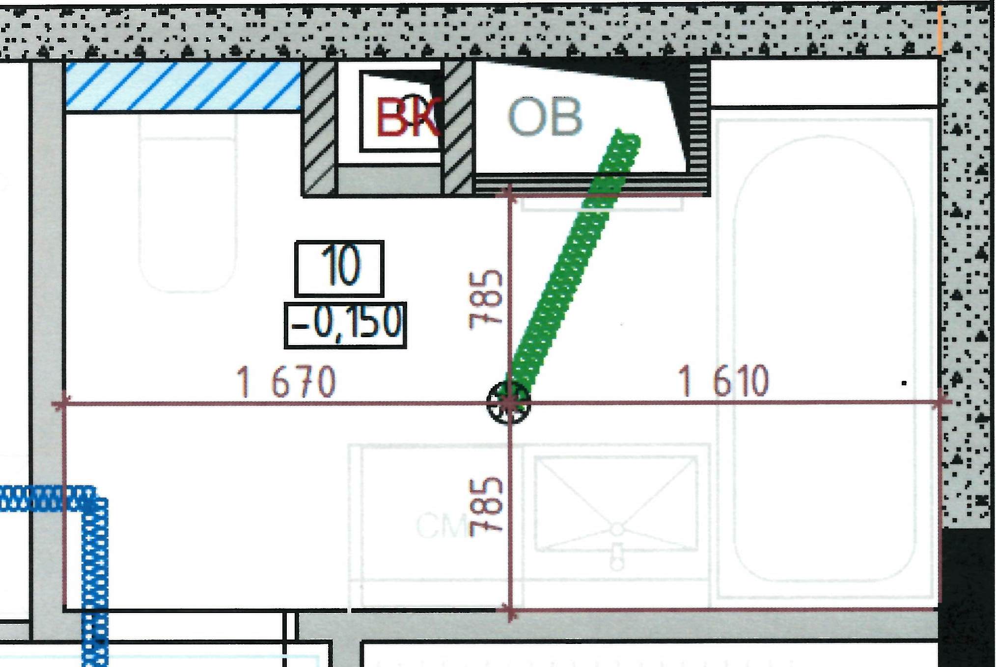

Всем добрый день! Озабочен размещением водоразборного узла (коллекторы, фильтры, краны, система защиты от протечек) и проточного водонагревателя. Дизайнер предлагает разместить над инсталляцией (на рисунке в левом верхнем углу). Общий ввод воды - с потолка, верхний левый угол (ввод воды в квартиру над входной дверью, стояков нет). Мне не хочется городить короб над инсталляцией, а хочется затолкать все в канализационный стояк (естественно, потом будет люк). Может, я отстал от жизни или что то не понимаю, проясните, что плохого будет при размещении всех труб, коллекторов и прочего в стояке (на картинке обозначен буквами ВК), кроме того, что это дополнительные сложности при установке ?

Сергей-П, Размер короба стояка и что будет стоять на обвязке. Защита от протечек, счетчики, редуктор с промывных фильтром, гребенки на сколько отводов? Или минимализм?

Hitgher, все что сказали - есть. Гребенка холодной на 7 отводов ( проточный водонагреватель, стиралка, умывальник, унитаз,ванна, посудомойка, раковина кухни и раковина санузла, пожарный вывод), горячей - раковина кухни, ванна, умывальник).внутренний размер стояка примерно 46× 46 см, внутри канализационная стандартная труба. Гребенки собрали в 2 уровня - по размерам влезают. На холодной три уровня. Защита -нептун , редуктор с фильтром и на холодную и на горячую воду. .
