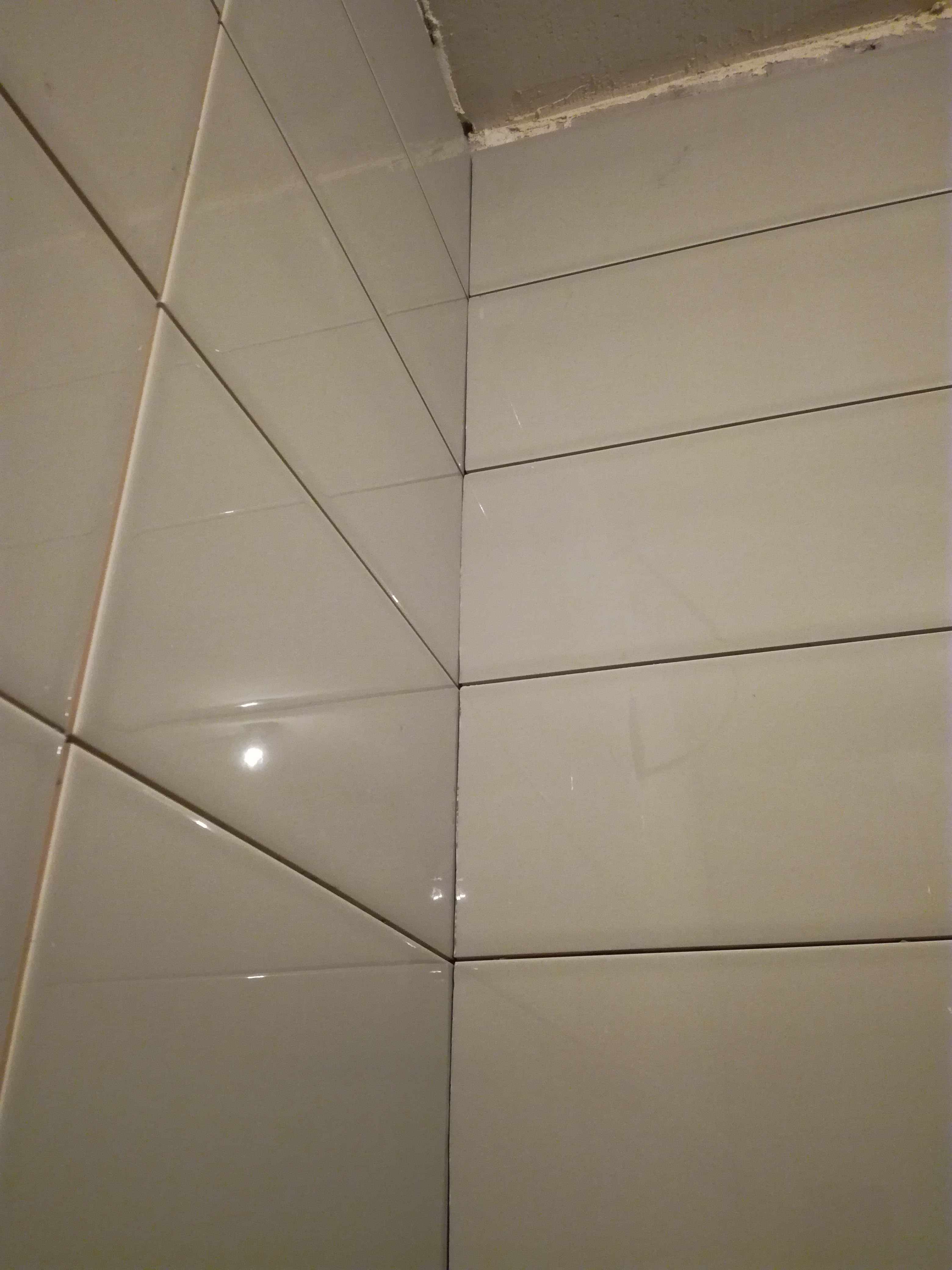

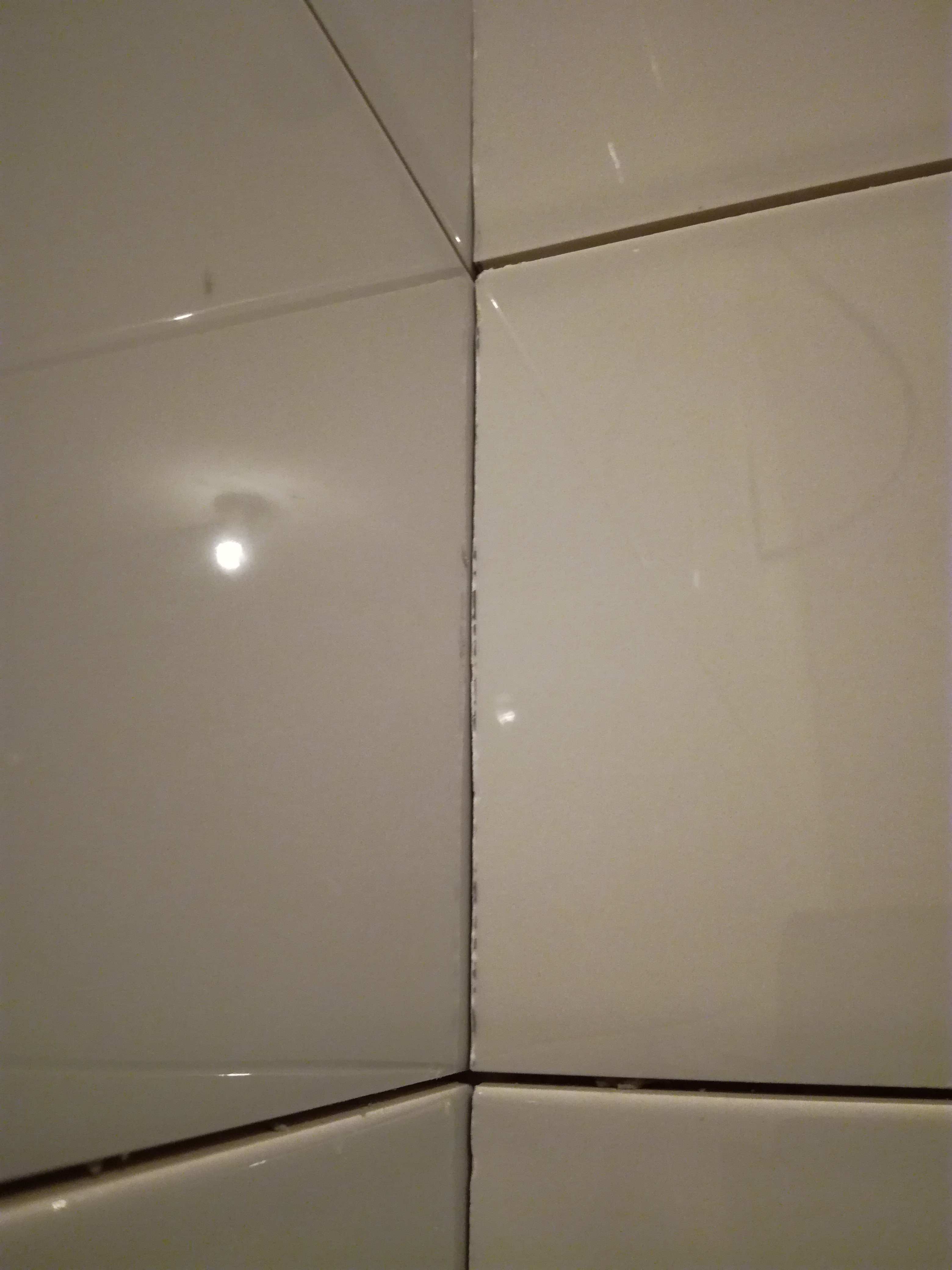

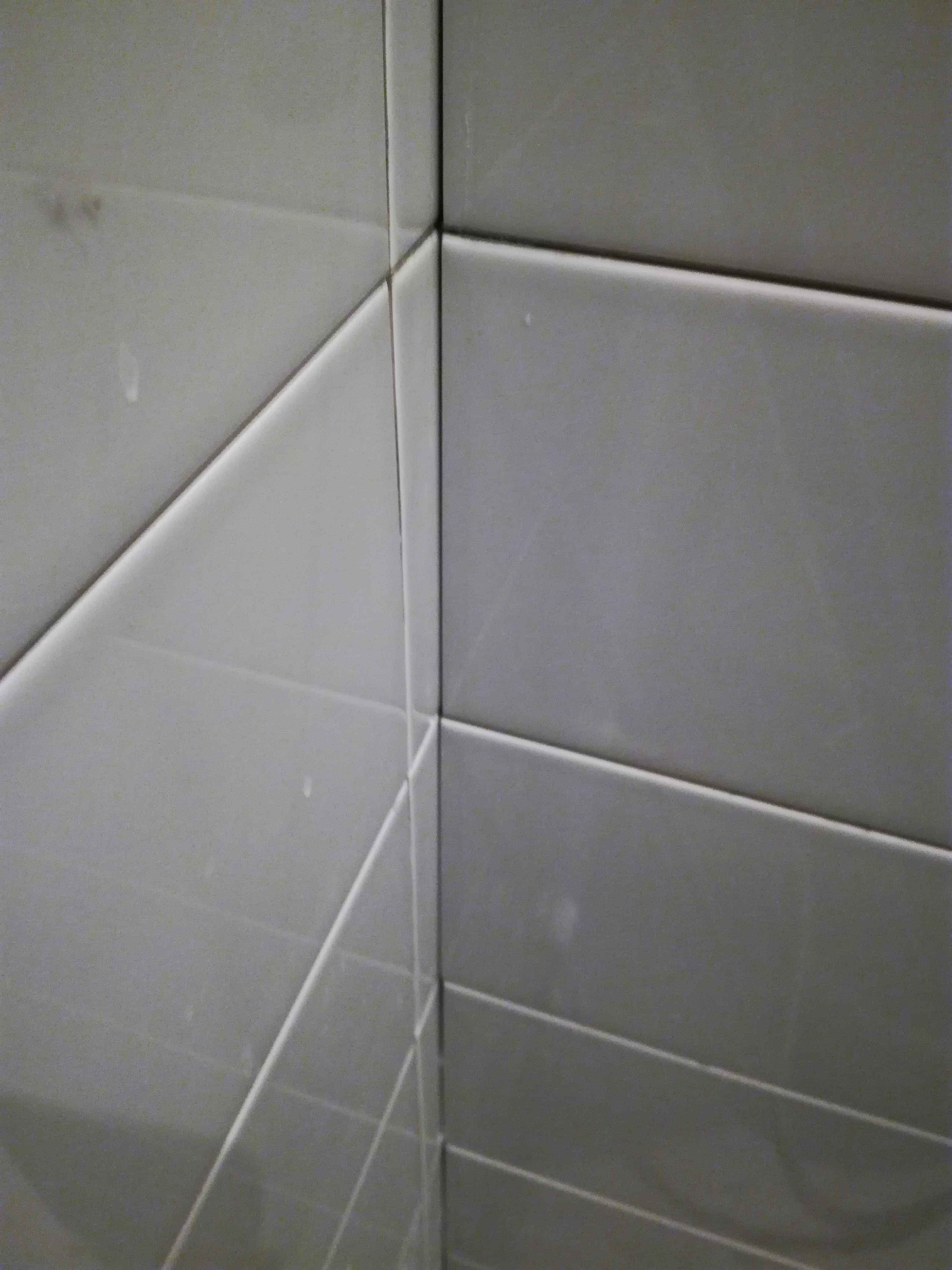

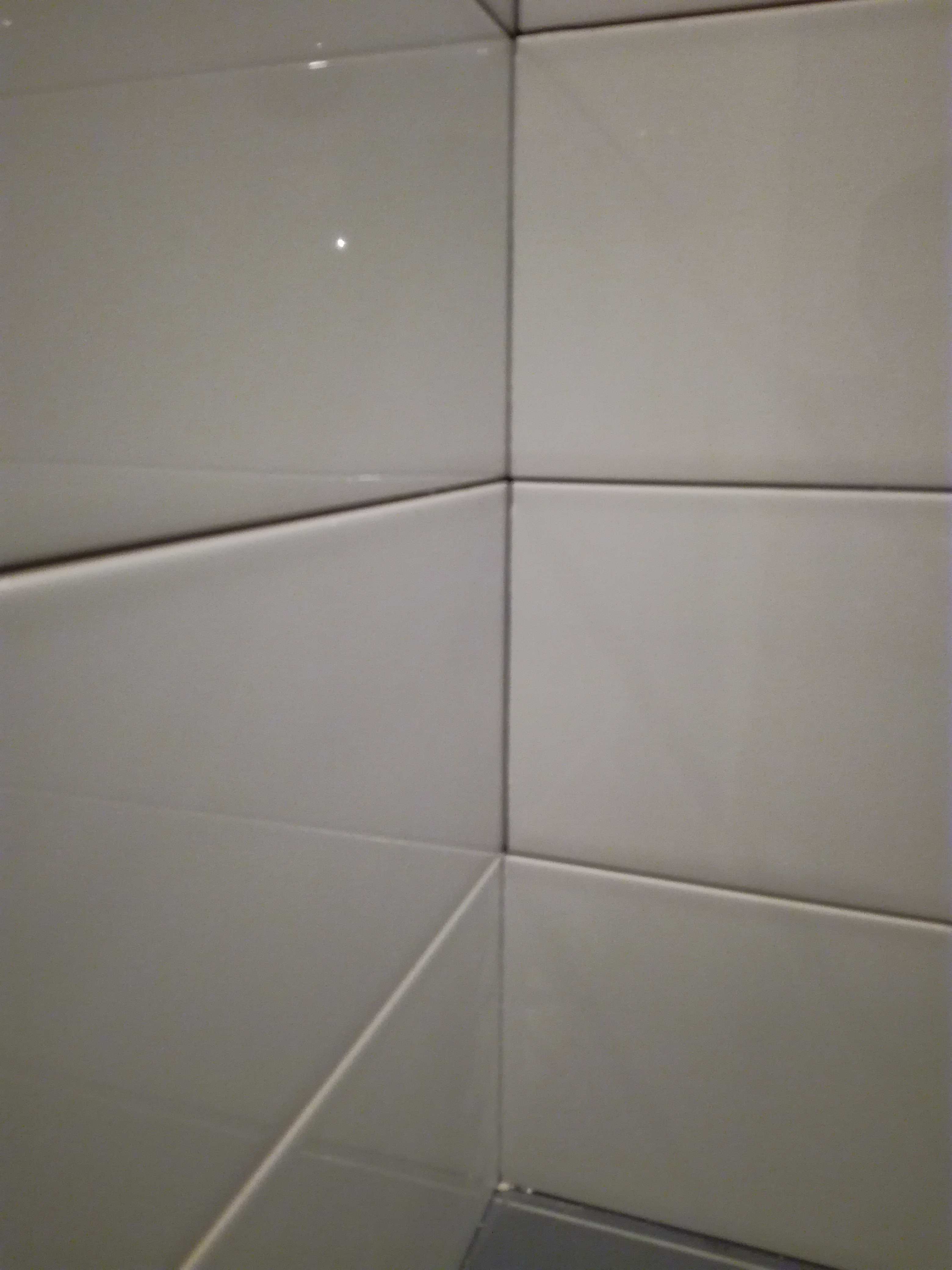

Уложили плитку в туалете, говорят затирка скроет косяки подрезки.
Hitgher
Hitgher
Регистрация: 12.04.2015
Сообщений: 4090
10.10.2017 в 10:28:52
Нет, затирка заполнит косяки и после удаления излишков, будут косяки из затирки. А плиткореза нормального и черепашки для шлифовки торца у них нет?

Плиткорез ручной, шлифовку вообще не делали как я понял
Hitgher
Hitgher
Сообщений: 4090
11.10.2017 в 05:56:03
mikes2005 написал: Плиткорез ручной, шлифовку вообще не делали как я понял
mikes2005, Ясно, обычно в таких случаях резаный Торец кладут к стене и перекрывают целым. Если не возможно? Резка и шлифовка, походу у них ещё и ролик как плиткорезе убитый. По нескольку раз юлозили.

Затиркой эти косяки скрыть вполне можно, просто угловой шов будет несколько шире.

Эпоксидку в углы, формеровать шпателем.

Зачем эпоксидку? То есть, можно и эпоксидку, но тогда уж не в углы, а везде. И совершенно непонятна связь типа затирки и сколов. Цементная, по-вашему, эти сколы не закроет?
АПОСТОЛ
АПОСТОЛ
Регистрация: 14.01.2009
Сообщений: 2971
11.10.2017 в 20:26:08
bc---- написал: Зачем эпоксидку? То есть, можно и эпоксидку, но тогда уж не в углы, а везде. И совершенно непонятна связь типа затирки и сколов. Цементная, по-вашему, эти сколы не закроет?
bc----, Цементная посыпится, просто отвалится от угла. Везде тереть или не везде рашать уж точно не мне. Вопрос стоял , как выйти из положения. Так вот у эпоксидки конечно не богатая палитра, но скомпоновать с цементной реально.
