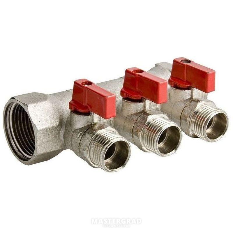

Добрый день. Подскажите пожалуйста, по выбору оборудования, труб для разводки отопления и водопровода. Хочу быть немного в теме и знать, что пытается установить монтажник
коллектор с запорными кранами на холодную и горячую воду

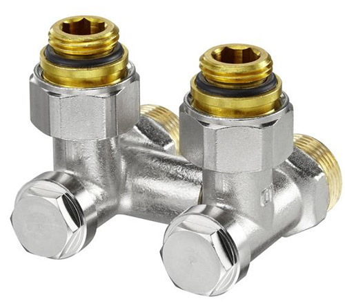

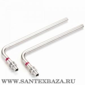

для подключения радиаторов

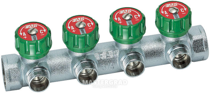

регулирующий коллектор на отопление, полотенчик и теплый пол

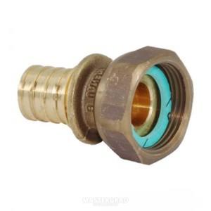

фитинг с накидной гайкой к коллекторам
От котла к коллекторов FLEX 25мм, к от коллектора к радиатору STABIL 16, от коллектора до потребителей воды FLEX 16, подойдут ли такие трубы для обвязки?
Надежны ли будут соединения, фитинг с накидной гайкой и отводы у коллектора с плоской резьбой?

На ГВС и ХВС также предпочтительнее запорно-регулируемые коллекторы брать, можно будет поджать стиралку и унитаз, что меньше взаимовлияние было. Коллекторы лучше взять под евроконус 3/4 и фитинги Rehau 3/4 под евроконус. В Москве вроде появились уже.

Если брать регулируемые коллекторы на отопление, то будет возможность регулировать температуру в радиаторах, не устанавливая термоголовку?
