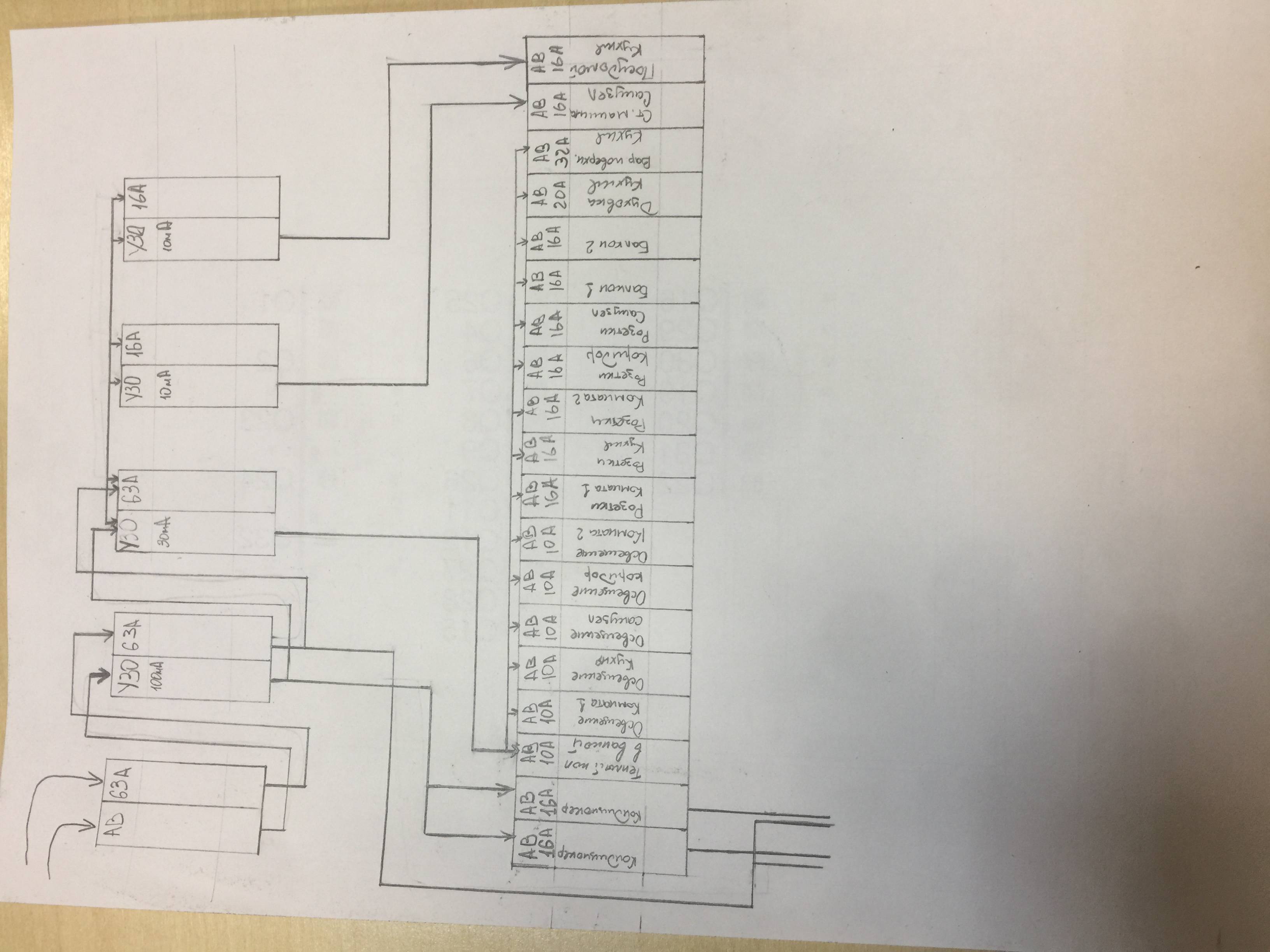

Друзья, добрый день! Давно на форуме, зарегистрироваться только сейчас дошли руки) Необходима ваша помощь с электрощитом, скоро подойдут электромонтажные работы, хочу быть уверенным в моих планах.
Вводной автомат от застройщика на 63А, решил оставить также, вся автоматика будет от Шнайдера, есть возможность получить скидку на продукцию. Поэтому стоимость узо на 63А не пугает. Про групповые нули в курсе, их и PE линию не рисовал. Сейчас на работе нет возможности на компьютере нарисовать, поэтому набросал схему на листе, в ближайшее время перерисую. Буду благодарен за ваши комментарии и критику.

Savinid, Возьмите два-три УЗО на 30 мА и распределите на них все равномерно: свет-розетки-стационар...

MaSeVi, вместо одного на 30мА поставить два-три, все остальное оставить, верно? Есть сомнение по поводу узо на посудомойку, нужно ли на 10 мА?

Savinid, заменить на схеме на три УЗО 63А 30 мА…

Тёплый пол и балконы вывести под отдельные УЗО.

Savinid, реле напряжения, индикацию напряжения, аквасторож, сигналка, водогрей планируется? Группы на освещения сократить до 2. Вместо УЗО на 10 мА + АВ поставить диф на каждую нагрузку или как предложили распределить под другие УЗО.

megrad, будет реле напряжения и аквасторож (Нептун бугатти). Реле добавлю на схему, как накидаю схему на компе. Итого, из узо остаётся вводное на 100ма, далее 3 узо на 30ма с равномерным распределением по группам, узо на 10ма на стиралку. Тёплый пол и балконы на отдельные узо - то есть ещё 3 узо? Вопрос остаётся по посудомойке, нужно ли отдельное узо на 10ма и как быть с аквасторожем. Всем огромное спасибо за участие!

Пардон, не увидел про дифы. На стиралку и посудомойку вешаем по дифу вместо узо+ав.

Нет смысла ставить УЗО на 10мА для посудомойки.
Savinid написал: вводное на 100ма
Хорошо бы, чтобы оно было селективное, и устанавливается оно должно не в квартирный, а в этажный щит, чтобы был защищен вводной кабель.

Savinid, Если финансово можете позволить - ставьте. А так, можете и ПММ и СМ под групповые УЗО 30 мА...

Vadim 161, селективное у шнайдера только 300мА. Лучше взять стороннее тогда на 100 или брать 300 в качестве вводного?
