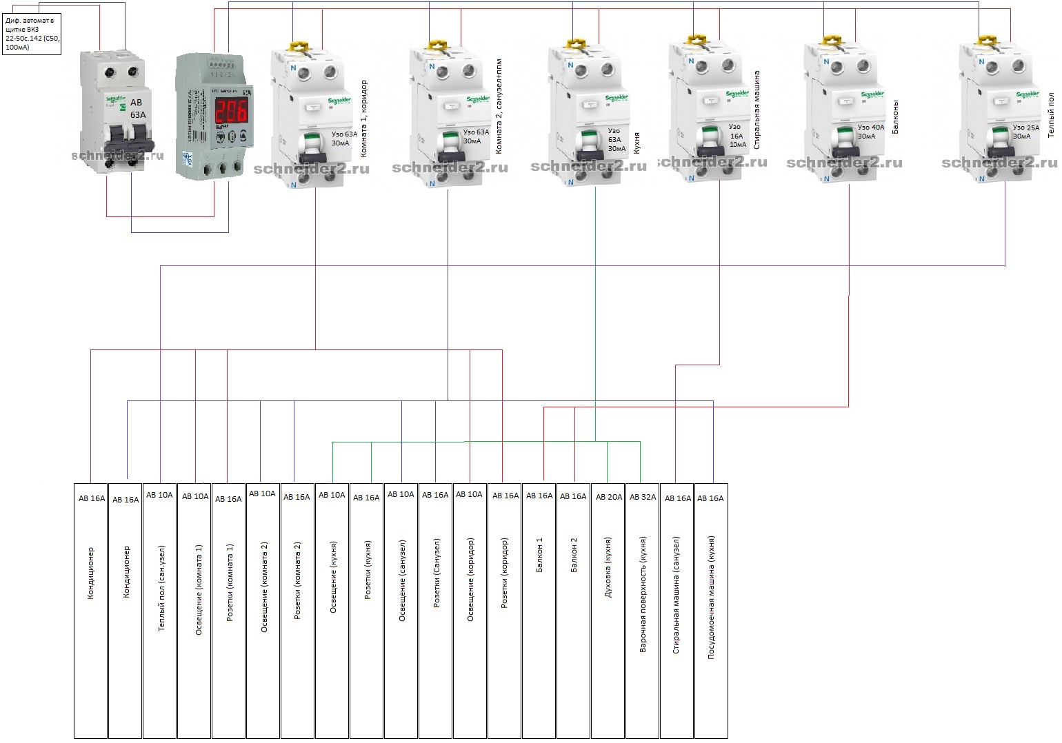

Savinid написал: как быть с аквасторожем
Я бы без УЗО оставил.
Savinid написал: далее 3 узо на 30ма с равномерным распределением по группам,
И... достаточно.
Savinid
Savinid
Регистрация: 12.10.2017
Сообщений: 26
13.10.2017 в 01:46:00
Итак, учитывая, что диф. автоматы шнайдера тоже минимум 30мА, решено оставить ПММ и СМ под общими УЗО на 30 мА. Вводное УЗО на 100мА также упраздняем. Что по поводу теплого пола и балконов, их под общие УЗО или лучше на отдельные их повесить?

Savinid написал: на отдельные их повесить?
На отдельные...
Savinid написал: Вводное УЗО на 100мА также упраздняем.
Зачем? Если есть возможность - оставьте...

Возможность в целом есть, только есть ли в нем необходимость при условии, что все группы будут под защитой УЗО на 30мА? Касательно остального - 2 балкона с АВ на 16 А, на них можно общее УЗО на 40А 30мА и теплый пол под АВ 10А, на него УЗО 16А 30мА, верно мыслю?

Savinid, Под балкон вообще желательно отдельные линии: под своим УЗО и АВ. Т.е. изолировать линии квартиры от балкона вообще...

Да, так и будет, отдельные линии на каждый балкон, на каждой линии АВ 16А, только вот корректно ли на обе эти линии поставить одно УЗО?

Savinid написал: только вот корректно ли на обе эти линии поставить одно УЗО?
Корректно, хоть одно, хоть два, хоть десять. На самом деле, если у Вас есть возможность, то поставьте два: на свет одно, на розетки - другое. Если нет, то одно на все. Согласитесь, балкон не та зона, о которой надо так волноваться...

MaSeVi, да, согласен. Хочется сделать по уму, чтобы и безопасно было и не городить лишнего. Спасибо за помощь, схему добью сегодня, обновлю тему. Хорошего дня!

Друзья, доброй ночи! Благодаря вашей помощи обновил схему. СМ решил оставить под отдельным УЗО, аквасторож по результатам изучения инструкций и информации в интернете также решено оставить под общим УЗО. Балконы и теплый пол под отдельными линиями с УЗО. Диф. автоматы решил не ставить, места хватает на такую схему. Также, от застройщика в коридорном щите в качестве вводного установлен диф. автомат ВКЗ селективный, 50А, 100мА. Его в утиль или можно оставить?

На духовку хватит и АВ на 16А. Вводной диф лучше оставить, ибо особого смысла менять его нет.
