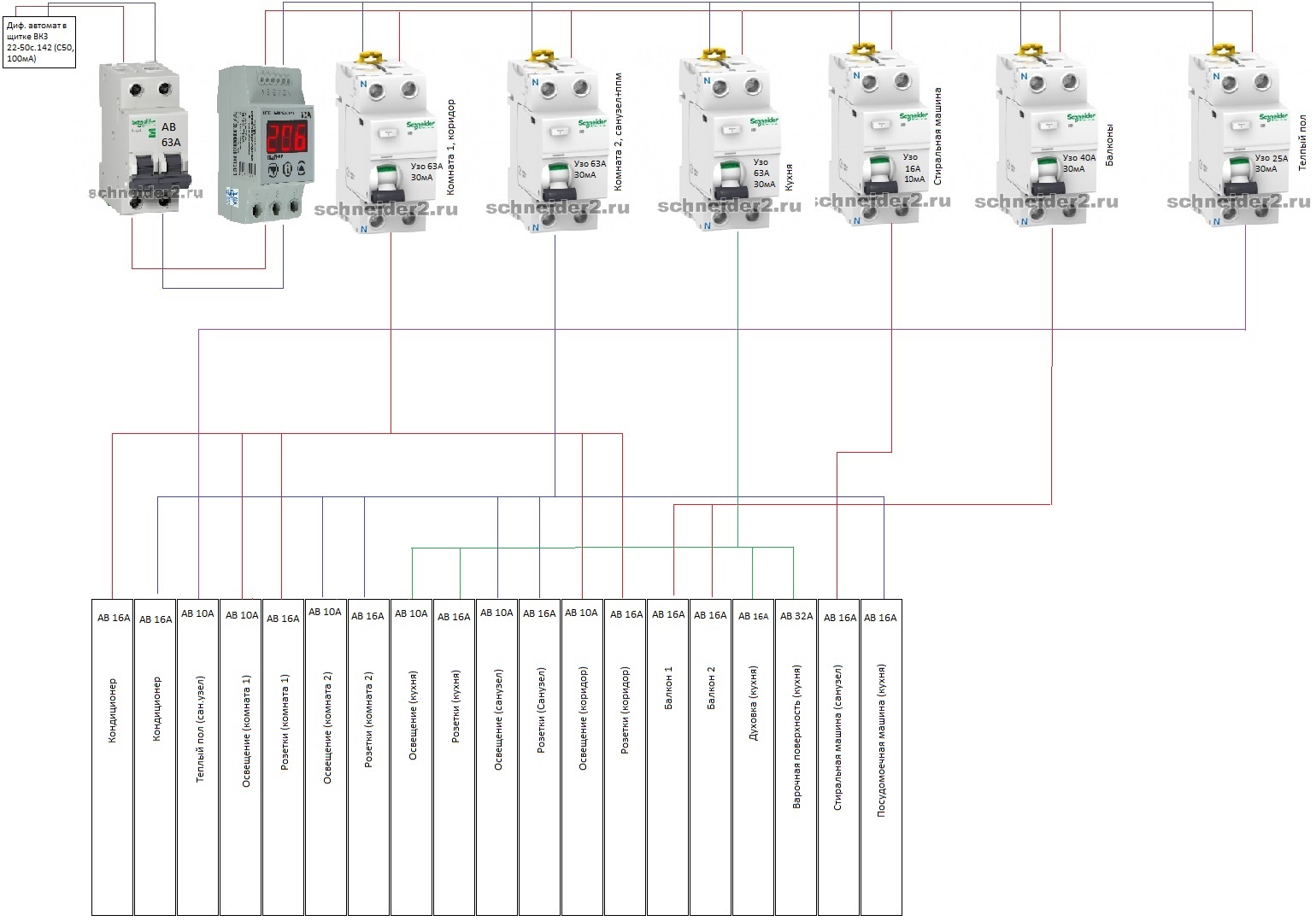

Savinid, Дополнительный АВ на ввод можно и убрать: будет проблема серьёзная - отключатся оба, намаетесь взводить оба))
Savinid написал: СМ решил оставить под отдельным УЗО
Можно, но нецелесообразно.
Savinid написал: аквасторож по результатам изучения инструкций и информации в интернете также решено оставить под общим УЗО
Если распределите под разные, то хоть немного снизите вероятность залить соседей.
Savinid написал: Балконы и теплый пол под отдельными линиями с УЗО.
Да одно УЗО подо все. Не будет там электричества, да нехай себе, коли там не стоит кровать)))

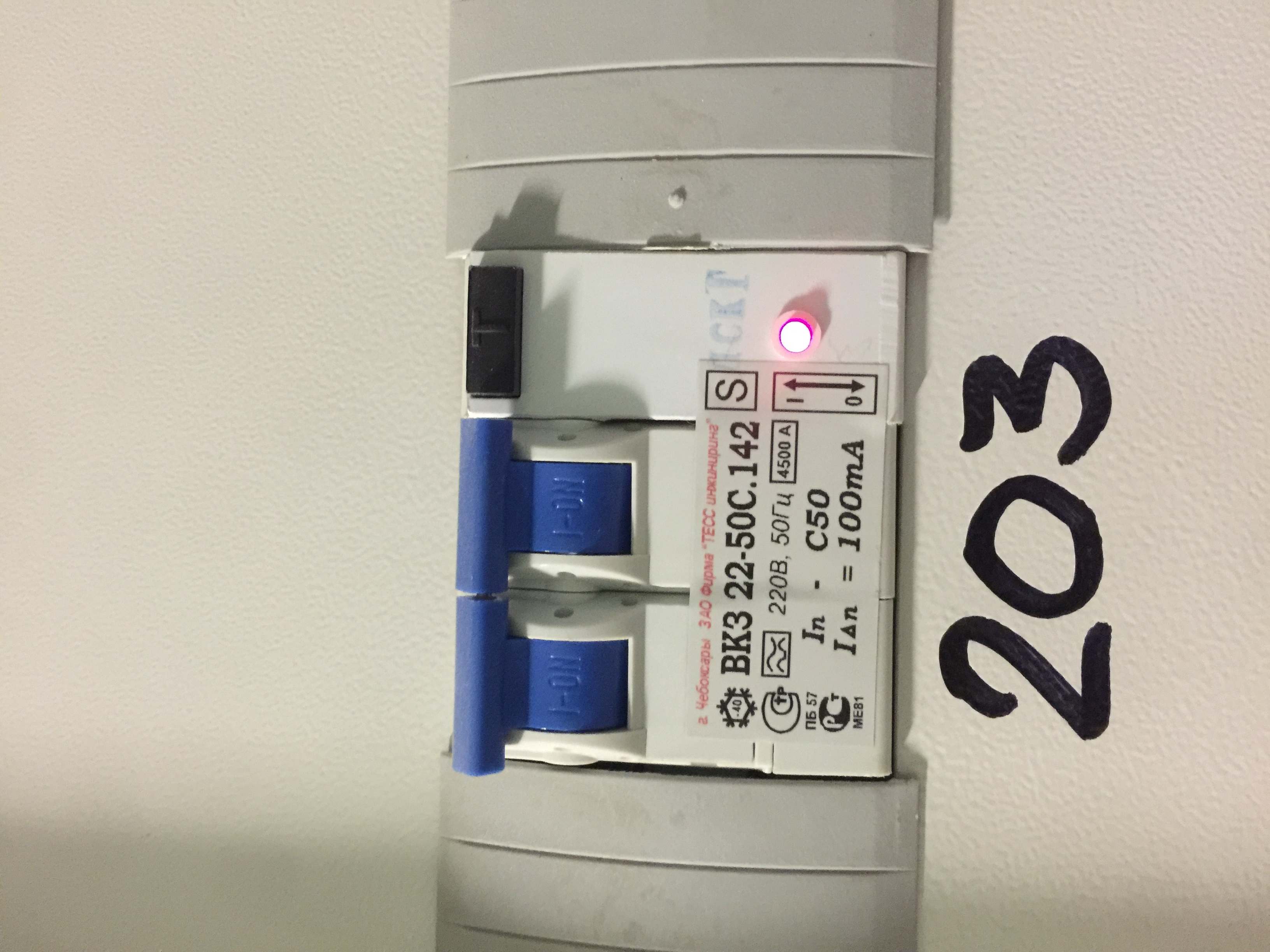

Savinid написал: автомат ВКЗ селективный, 50А, 100мА. Его в утиль или можно оставить?
А что стоит? Даже если "днище", всяко лучше, чем ничего...

MaSeVi, про вводной АВ не совсем понял - диф. автомат в лифтовой от застройщика и у меня в квартире вводной только один. В лифтовой лучше оставить, тогда получается из моего щитка вводной лучше убрать?)) И по поводу аквасторожа - распределить под разные УЗО с чем?) с санузлом? Как его вообще обычно подключают? Везде указывают - УЗО обязательно.

Savinid написал: В лифтовой лучше оставить, тогда получается из моего щитка вводной лучше убрать?))
Не в лифтовой, наверное, но в этажном?
Savinid написал: тогда получается из моего щитка вводной лучше убрать?))
Неплохо было бы.
Savinid написал: И по поводу аквасторожа - распределить под разные УЗО с чем?) с санузлом?
Да под любые, возьмите два УЗО и под них и распределите. Конечно, при исправной технике, УЗО, АВ, проводке ничто не отключится само по себе, но так, надежность немножко повысится...

Тогда вместо вводного АВ могу поставить рубильник? Чтобы при отъезде щёлкать отщелкивать только его)) этажный щит чаще закрыт на ключ, доступ туда не всегда есть. Вот кстати фотография прибора в этажном щите) Касательно аквасторожа - повешу его на разные УЗО с санузлом :)

Savinid написал: Тогда вместо вводного АВ могу поставить рубильник?
Да.
Savinid написал: Вот кстати фотография прибора в этажном щите)
Что-то не видно, наверное забыли прикрепить...
Savinid написал: Касательно аквасторожа - повешу его на разные УЗО с санузлом
Он не один, их несколько - покажите потом, как хотите сделать...

Savinid, Вот ещё что. Можно ещё на освещении сократить с 5-ти до 2-3-х АВ, если конечно, не планируется СД освещение с кучей драйверов. Плюс отдельно АВ на линию "коридор" убрать и совместить его с розеточной группой любой из комнат...

MaSeVi, может я не то называю аквасторожем?)) у меня Нептун base, там один блок управления, два крана, которые к нему подключаются и два датчика. Блок управления подключается одной линией 220 или 12, на выбор. Фотографию точно, забыл))
Можно бы объединить линии СМ и розеток в с/у в одну, расположив под узо на 10 мА. И освещение с розетками в пределах одной комнаты расположить под разными узо: поменять местами освещение комнаты 1 с освещением комнаты 2 и освещение санузла с коридором с освещением кухни. И будет вообще отлично!

Savinid написал: СМ решил оставить под отдельным УЗО,
Пост, блин, удалил случайно, пишу заново. ;) Линию розеток с/у объединить бы с линией на СМ в одну (под узо на 10 мА). И для полного фен-шуя линии освещения с линиями розеток в пределах одной комнаты не ставить под одно узо. Иными словами, местами поменять освещение комнаты 1 с освещением комнаты 2, а освещение коридора и с/у поменять местами с освещением кухни. И будет вообще отлично!

Savinid написал: Благодаря вашей помощи обновил схему.
Шесть УЗО. На десять линий. Отличная помощь я щитаю... :a
