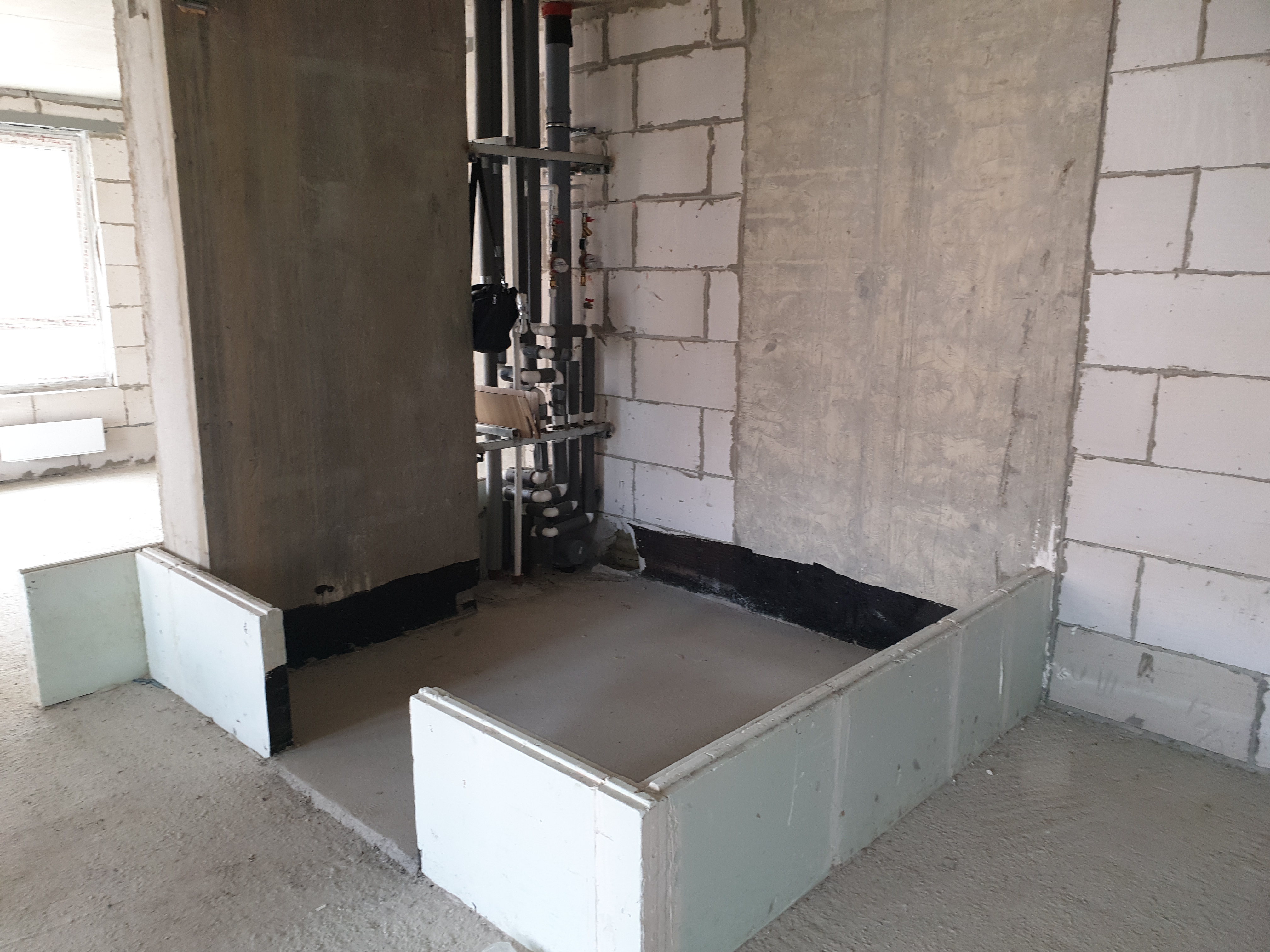

Ипполит написал 14.03.2026 в 20:25
от проведённых работ в шоке
Для ППРщика средней руки это норма. Так они всегда и делают.
Эстетически и этически это нехорошо, но такие вопросы оговариваются ДО.
pool
pool
Регистрация: 03.08.2006
Сообщений: 6636
15.03.2026 в 09:54:27
Ипполит, винт, который воткнулся в ПП трубу надо укорачивать. Либо выкручивать и делать его короче, либо подкладывать шайбы под головку винта.
MADONNA
MADONNA
Домохозяйка
Регистрация: 22.04.2018
Надмосковье
Сообщений: 12716
15.03.2026 в 10:13:53
pool написал 15.03.2026 в 09:54
Ипполит, винт, который воткнулся в ПП трубу надо укорачивать. Либо выкручивать и делать его короче, .....
Винт там вообще не нужен, можно проволочкой привязать скобу хомута, все равно она никакой нагрузки не несет.

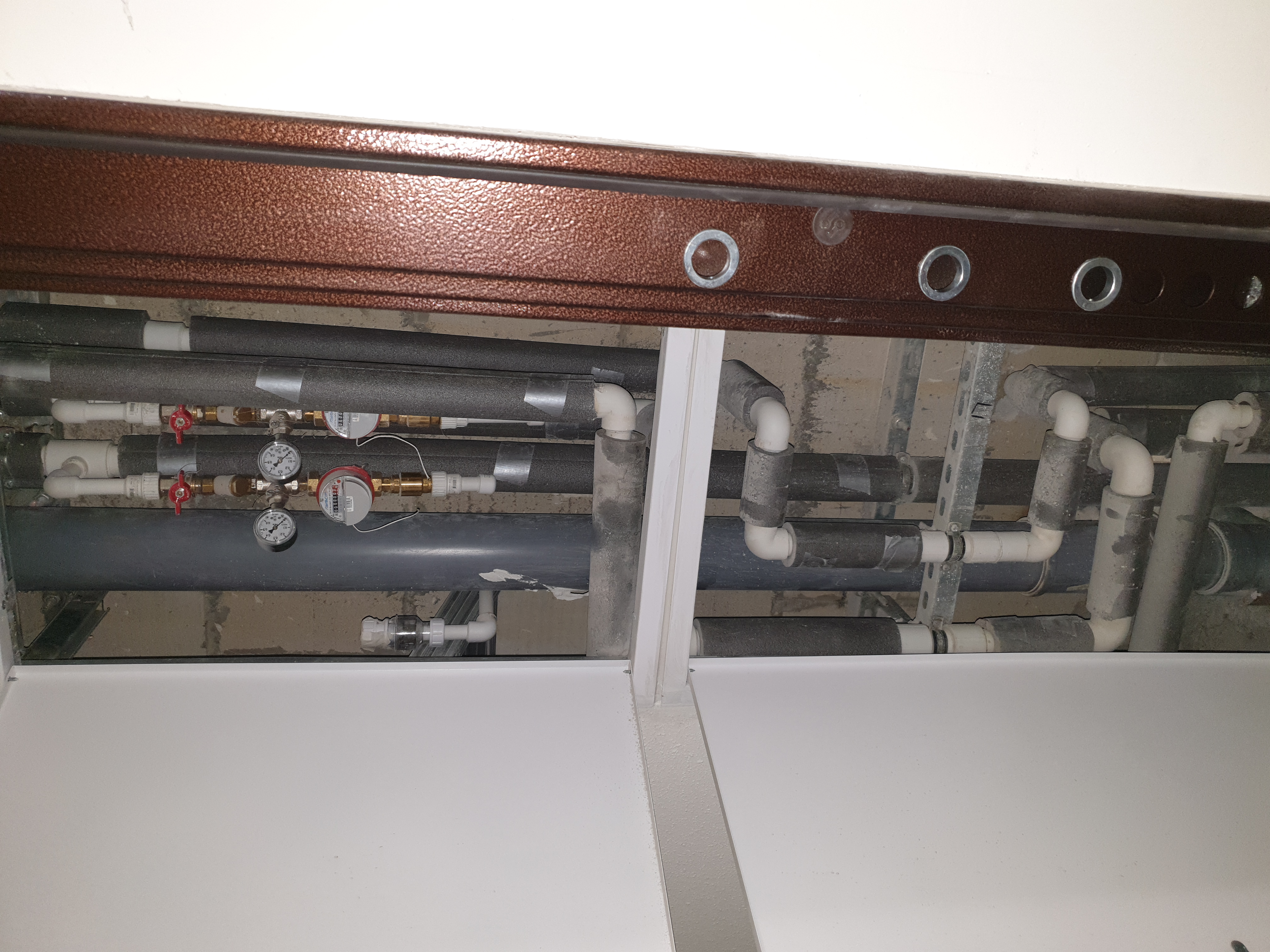

15.03.2026 в 11:12:07
Ипполит,  должны быть компенсаторы, скользящие опоры и т.д Смотрите, как это может быть реализовано, новостройка, ПИК. У них уже много лет стояки только ппр. 20190916_13523820190916_134552 20191228_184646
