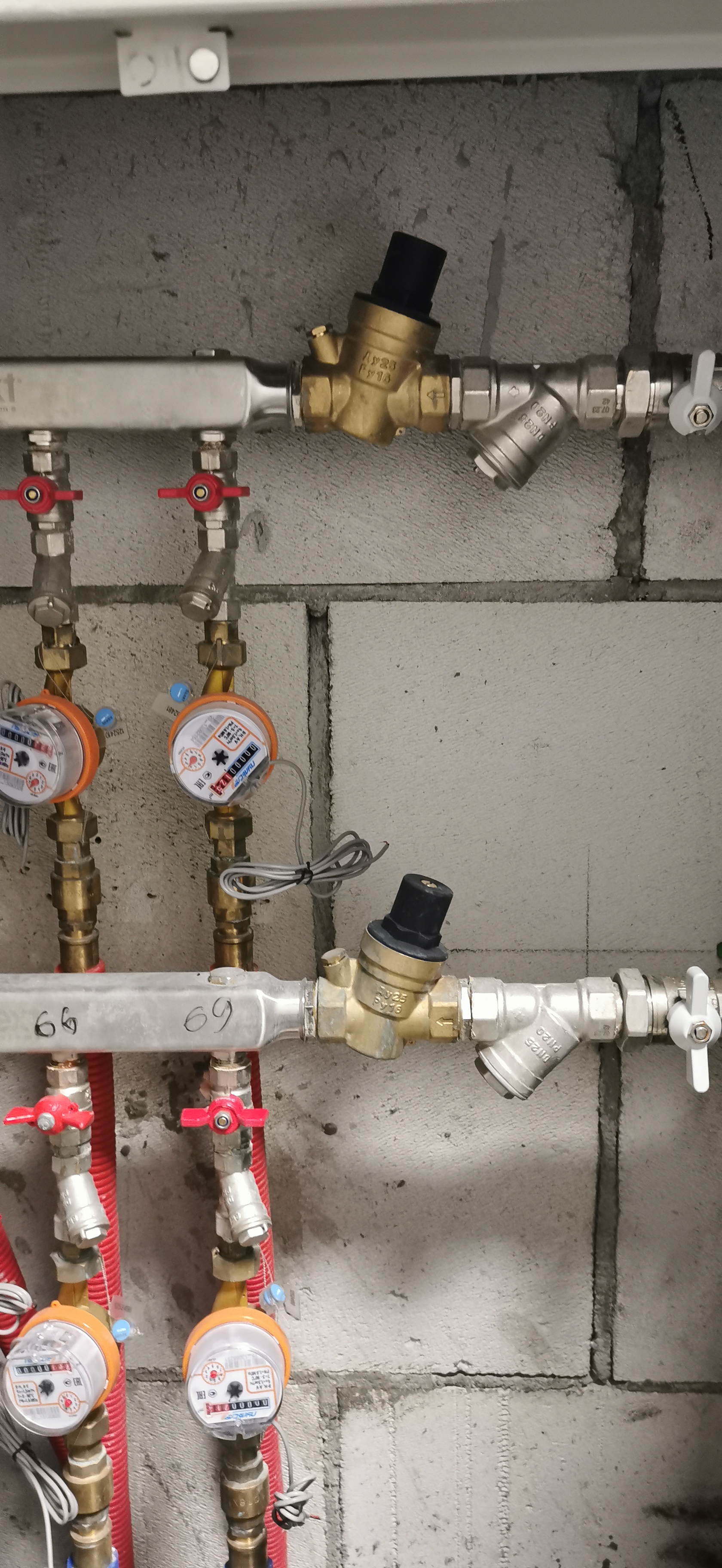

Подскажите пожалуйста, надо ли ставить редуктор давления в квартире, если застройщик УЖЕ установил общий редуктор перед коллектором в подъезде?

Фото разводки водопровода в подъездефото разводки водоснабжения в подъезде перед квартирой

Naxis написал 12.03.2026 в 22:16
это я не знаю, но на картинке четыре лишних(имхо) косых фильтров. Для чего они?
Они скоро перестанут работать.
Настроен допустим на 3. Тогда в квартире надо настроить на 2. Хватит?
Очень плохое решение - общий редуктор - будут скачки давления от соседей. Какое давление перед ним?
Лучшее решение, всем договорится, убрать общий, и всем поставить свои перед коллекторами. А то може давление такое, что они и не нужны.

BV [ссылка удалена] 12.03.2026 в 22:25
Они скоро перестанут работать.Naxis написал 12.03.2026 в 22:16 Подскажите пожалуйста, надо ли .....
Хорошо, понял что стоит поставить и настроить на меньшее давление, чем общий.А надо ли перед ними ставить еще один грязевик или достаточно того что в подъезде?
Давление перед ним не готов сказать.Попробую выяснить у местного сантехника.
Сообщений: 139859
12.03.2026 в 23:07:27
Naxis, тот - 500-600микрон, если вода не с песком в принципе его хватает. Если свой ДУ20 - то сетка такая же. Если ду15 то сетка 300микрон. Можно поставить свой, например Фар промывной с сеткой 100микрон, но если вода чистая - особого смысла нет.
Вам для принятия решения лучше бы как-то заменить давление перед этажным.
Naxis написал 12.03.2026 в 22:46
Ниже минимум на 1 бар, и в итоге будет мало после.
Вариант не выкидывать этажный, а настроить на 5-6 бар, если.... до этажного давление 6-7 и более бар

Naxis
Сколько этажей в доме и какой этаж у Вас?
