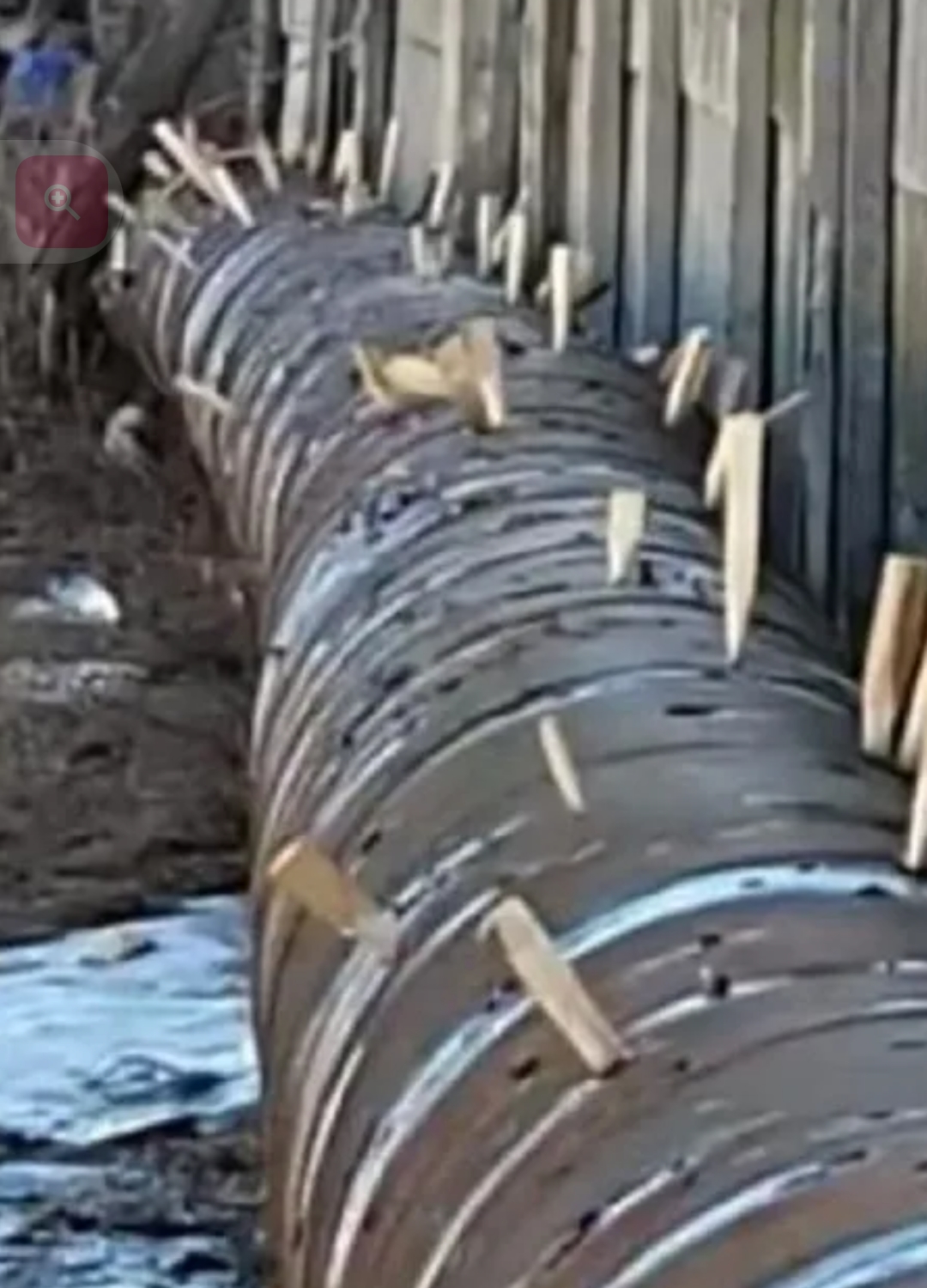

MADONNA написал 05.03.2026 в 20:19
Есть простой способ - ну если труб заросла:
Если убрать слой наростов... придется вот так летать дырки
