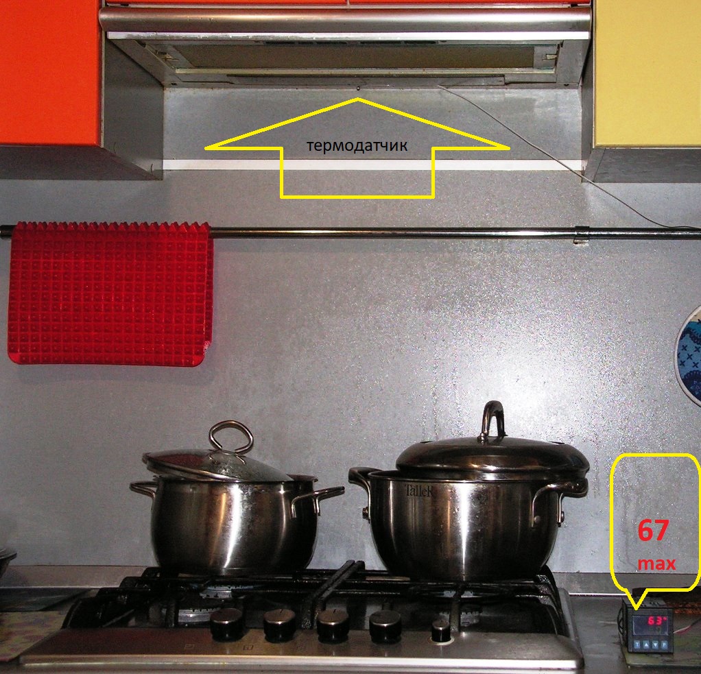

Scales
Scales
Регистрация: 02.04.2009
Сообщений: 370
14.11.2017 в 06:23:47
Конечно, требований обязательного применения вытяжки нет. Но вы же для себя делаете. Зачем вам лишняя копоть в кухне. Над работающими горелками обычно находятся кастрюли/сковородки. А вот если будете бельё сушить, то может и загореться.
Scales
Scales
Сообщений: 370
14.11.2017 в 10:39:01
Маленькая лабораторная работа. Максимальная температура под неработающей вытяжкой после получаса кипячения двух кастрюль составила 67 градусов. Вытяжка установлена согласно инструкции на высоте 70 см.
Без кастрюль - 83 градуса.

14.11.2017 в 15:19:18
Scales просто огромное Вам спасибо за проделанную работу!
67 это мало или много? Если учесть что сейчас не лето, и в комнате вероятно 20-23С, а не жара за 43, то в предварительном расчете на летнюю жару к 67 можно смело добавлять даже больше чем 20 градусов. Потому что конвекция нагретого воздуха тем сильнее, чем больше разница температур, надо полагать, вот при 23 эта самая конвекция и сильнее. И как Вы считаете, на высоте 70 см. - 87 градусов "С" это достаточно для древесины, пластика, пленки, лака, краски чтобы появились проблемы, а возможно и пожар?
