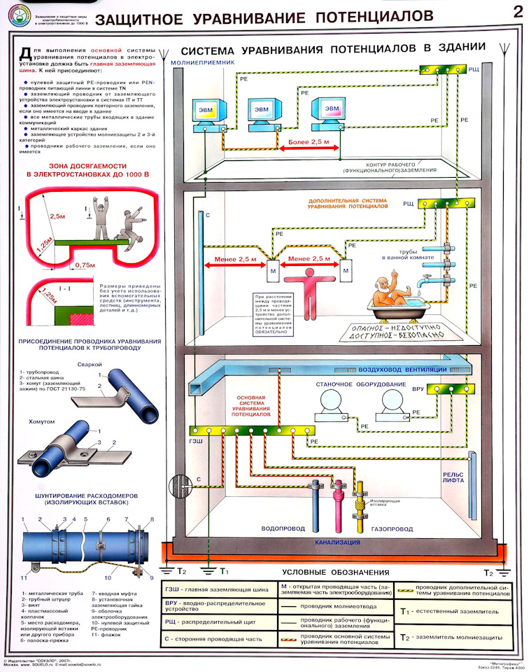

Грэй написал: осталось только подключить.
Предварительно желательно понять, является ли этот провод защитным. Если, конечно, важен результат, а не процесс подключения.
Грэй написал: это риторический вопрос, или правда рассказать?
Отчасти риторический, потому что в этом доме реконструкция стояков с тех пор сделана. Сделана с умеренными нарушениями, новые стояки идут открыто в серой пластиковой трубе на лестничной площадке, но хотя бы медные пятипроводные. Но рассказать можно, потому что дом серийный, и совет может пригодиться.

AlexeyL, Ну как, как Конечно ручками, ручками. Убираете аккуратно штукатурочку, устанавливаете зажим У872, делаете отвод. Убираете пакетник, предохранители, лишние провода, расчищаете место. Сверлите отверстия для рейки DIN-35. Устанавливаете автоматы, УЗО шину N и шину Pe. Потом подключаете отходящие линии

zte189, я бы не стал подключать этот Ваш "как бы защитный" проводник не только в розетке, но и в ЩЭ отцепил бы.

СтранникXXI, стиральная машина должна быть подключена к проводнику Pe и еще корпус стиральной машины отдельным проводником подключается к ДСУП. Получается две точки подключения. В свое время (2006г) подключал на существующий саморез на задней стенке стиралки. Использовал специальную шайбу, прокалывающую краску. Так работает до сих времен. Без подключения нет никаких защит от косвенного прикосновения. Так нельзя.

novator64, я не собираюсь дальше с Вами дискутировать, лишь позволю себе напомнить, что у ТС в доме стояки без реконструкции, т.е. 4-проводные. Там НЕТ PE-проводника.

СтранникXXI, тогда будем ждать реконструкции. А пока пусть всё в особо опасном помещении так станет все еще более опасным, с появившейся розеткой без защитного нулевого провода и стиралкой и ХВС с ГВС по воде связанных с землей.

СтранникXXI написал: Там НЕТ PE-проводника.
И, возможно, нет PEN проводника за пределами главного щита. Но возможно, что есть. Как говорят добрые доктора - "вскрытие покажет".

AlexeyL, что за дом? Какой постройки? Какая ТП, трансформатор, тип системы заземления TN ?

novator64 написал: Да, должна быть выполнена. Иначе как ввели бы дом в эксплуатацию?
А Вы позвольте в теоретическом мире живете или реальном. Да полно таких домов. Где построен до тОго, а где то просто забили на ЕТО.

AlexeyL, что-то вы скрываете, не договариваете. Я не пойму ставите розетку сославшись на ПУЭ-7, а потом на попятную - обосновываете отсутствие выполнения защитных мер ПУЭ прошловековой давности, когда розетки в ванных ставить нельзя было. Где логика-то?

Микитович, все входные коммуникации все равно имеют контакт с землей и в ТО время использовали немерено железа, так что смысл не меняется, все коммуникации так или иначе электрически контактируют между собой через железо. Уравнивание так или иначе есть, возможно в неоформленном виде.
