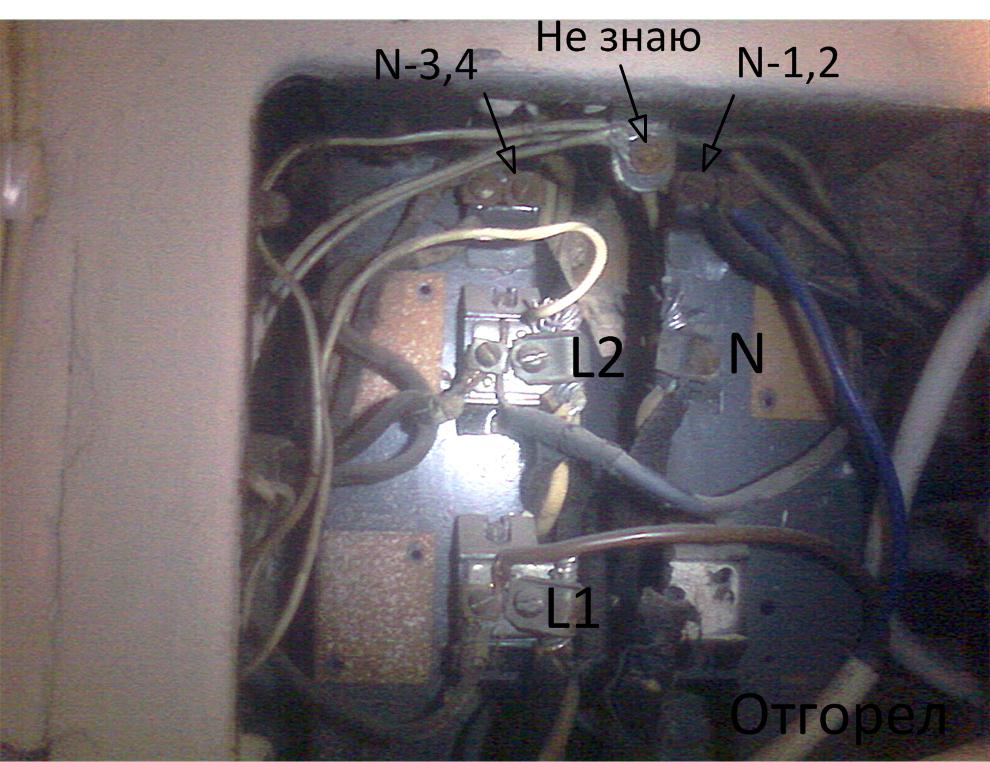

novator64 написал: при обрыве PEN в квартире с ДСУП, напряжение будет стабилизироваться за счет проводимости металлоконструкции дома, стояков ХВС и ГВС, связанных с землей.
Реальный пример (мой). Дом 1945 года постройки, 5 этажей, стены 2-15 кирпича, 1 подъезд. ТП стоит во дворе 40 м от второго выхода (входа) во двор, рядом с этим входом на стене дома стоят 2 РШ (РП), от одного из них кабелем подано в подъезд 3 фазы, которые подключены в еще один шкаф (ВРУ) (3 фазных плавких предохранителя на 100 А). Этот ШК (ВРУ) возможно и заземлен. Один "0" видать давно отгорел, перекинули фазный провод вместо него. Итого 2 фазы и "0" проводом (Ал, многожильный в тряпочной и резиновой изоляции, примерно 40 кв.) проложен внутри стены зигзагами (по горизонтали 9 м, по вертикали - 7) и на втором этаже на высоте 3 м заходит в нишу с металлрамкой (фото с открытой дверцей). И дальше вертикально вверх на следующие этажи. Зная конструкцию дома и стен глубоко сомневаюсь что эти рамки отдельной шиной соединены хотя бы с ВРУ. Так вот, лет 7 назад начала пропадать сеть во всех стояках, когда при мигании ярко засветились лампы я отключил все потребители в квартире, определил что наш РШ (РП) у входа в дом уже горячий и вызвал аварийку, назвав его номер. Приехали быстро и за пару часов временно восстановили отгоревший "0" в этом РШ (РП). Задавал ремонтникам вопрос по поводу где найти точку для РЕ в квартиру. Говорят что в ЖЭКе. Да , в ШК ВРУ есть схема, приклеена, с датой и подписью. Только никто не знает кто её составлял. И никаких РЕ в схеме нет. Так что, тянуть через подъезд и 10 м вниз по наружной стенке свою шинку заземления. . Кстати у половины квартир погорела техника, у меня только фильтрующий кондер в СМ взорвался. . Вот что бы Вы в таком случае посоветовали в качестве РЕ для моей квартиры на 2 этаже? Окна на улицу, там наружную шину не вытянуть и заземляющие штыри вбивать не разрешат. Заранее благодарен.

novator64 написал: все входные коммуникации все равно имеют контакт с землей и в ТО время использовали немерено железа,
В то время - да. И в то время прямо разрешалось использовать трубы холодного водопровода как заземляющий проводник.
Но уже лет 20 для плановых и неплановых ремонтов водопровода масово используется пластик. И при аварийном ремонте на пластик может быть заменён любой кусок водопроводного стояка внутри любой квартиры. И никакому водопроводчику и в голову не придёт делать шунт вдоль этого пластика.

Никогда не было от рождения. А СМ немного покусывает. УЗО 30 мА стоит. Газколонка. Ванна будет пластиковая, стоять без ножек на металлической платформе. Но двутавры в перекрытии между собой не сварены, просто между ними ржавая арматура. Вот и ищи куда РЕ тянуть. Либо по подъезду под потолком и через стену наружу во двор и там вбивать заземлители, либо найти место и привариться к несущим двутаврам лестничной площадки, Они идут в подвал и он влажный. Что же касается УЗМ - время его реакции намного ниже скорости выхода из строя радиоэлементов в бытовой технике. Так что есть надежда только на электрические двигатели и нагреватели.
