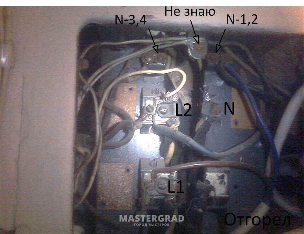

Микитович,
Это не N а PEN провод, он похоже сидит на корпусе щита как и положено для PEN. N провод не может сидеть на корпусе, так как в нем нет функции защиты, а служит только для работы оборудования. Допостимо заземлиться и перейти на ТТ систему. В такой системе малы токи при пробое на корпуса автомат может не отработать, везде нужны будут УЗО.

Aтос, граница ответственности этажный распредщит. А при обрыве PEN будут и так все корпуса распредщитов и связанные с ними проводящие части под напряжением. Так что здесь ничего не нарушается. Это система дома такая совковых времен (TN-C). TT не решит проблемы оставшихся потенциалов на корпусах распредщитов при выходе из квартиры в подъезд при обрыве нуля и нормальную работу электроприборов, что обязательно все равно сгорит.

Грэй написал: zte189, что непонятного? - заземляйте розетку, нечего проводу болтаться неприкаянным, как г. в проруби.
Грэй, кабель я сам тянул в щиток, но подключал местный электрик. предварительно читал внимательно рекомендации тут, решил, что кабель будет ждать реконструкции стояков, а пока - он заизолирован и не подключен в розетке. есть УЗО, правда электронное (Астро-УЗО вилка). В доме газ, электроплит нет, зануляться я как-то опасаюсь, хотя с виду щит выглядит аккуратно.

СтранникXXI, Тех корпусов щитов (ведь PEN-ы прекручены к их корпусам и используются сами как проводники), которые окажутся дальше по ходу распределния энергии. Если обрыв произойдет на уличном РЩ, то все этажные щитки будут под потенциалом оборванного PEN. Если обгорит PEN в этажном щитке, то соответственно корпус этого щита будет под напряжением.

novator64 написал: Если обгорит PEN в этажном щитке, то соответственно корпус этого щита будет под напряжением.
Если отгорит ДО соединения с корпусом ЩЭ или ПОСЛЕ?

А самое интересное, что никаких пенов и тн-ц там и не было с постройки дома. Интересно если можно было каким то образом перенестись в те года и сказать монтажнику что это пен, как бы он на вас посмотрел? )
