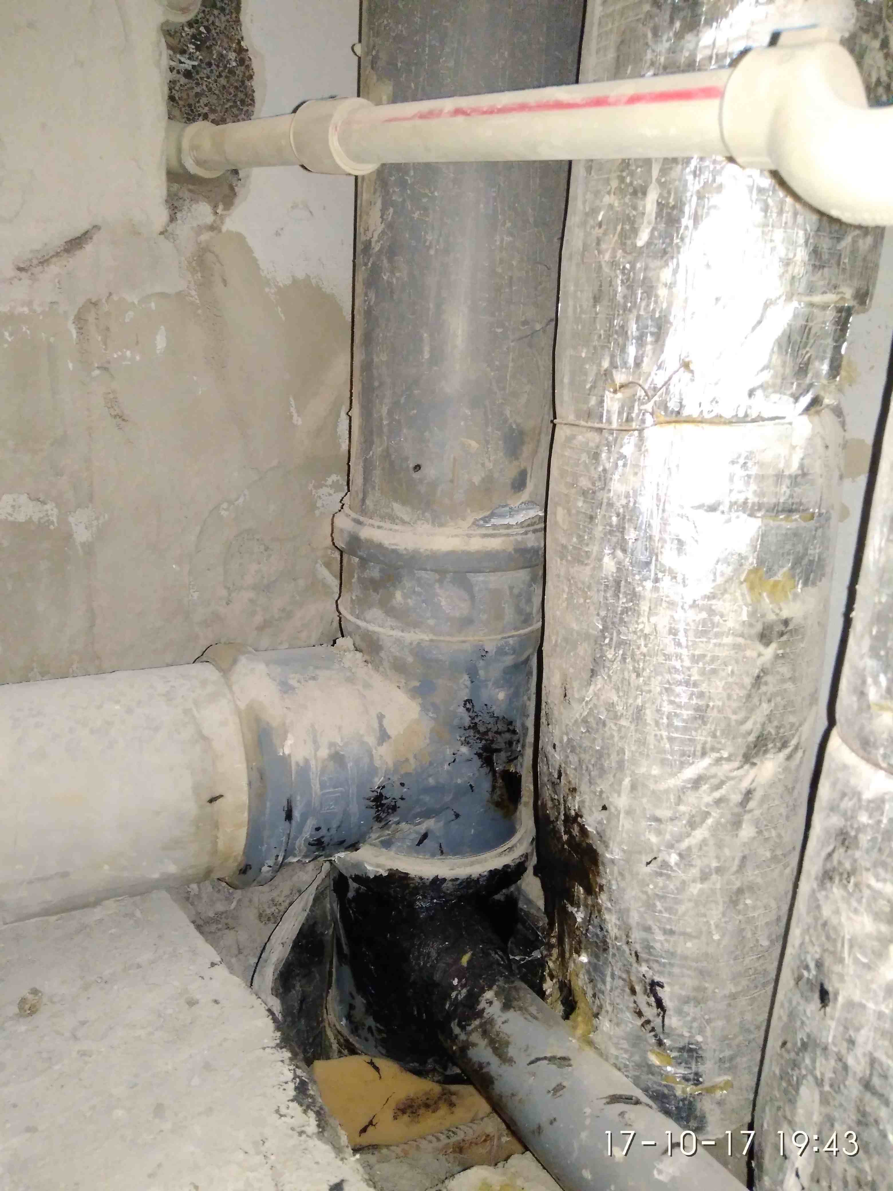

Задача была у рабочих, как можно ниже сделать уровень сливной трубы. В итоге вот, что получилось. По живому врезали 50 трубу в 110 и замазали герметиком на основе битума. Показывал другим сантехникам, говорят схолявили, но предложить ничего не могут толкового. Может кто подскажет на сколько такой вариант рабочий? У меня 7 этаж из 16. Внутри труба торчит примерно на 5-8мм. Уже месяц в таком виде, все сухо. Двигать 110 трубу невозможно, соседи с верху снизу ремонт сделали.

Senex написал: Может кто подскажет на сколько такой вариант рабочий?
Нерабочий.
На фото не видно, есть ли внизу (после самодельной дыры) ещё один раструб. Если нет - то придётся перебирать стояки или колхозить вставку.

strider1978, откуда там еще раструб будет. Senex, разобрать и врезать седелку.

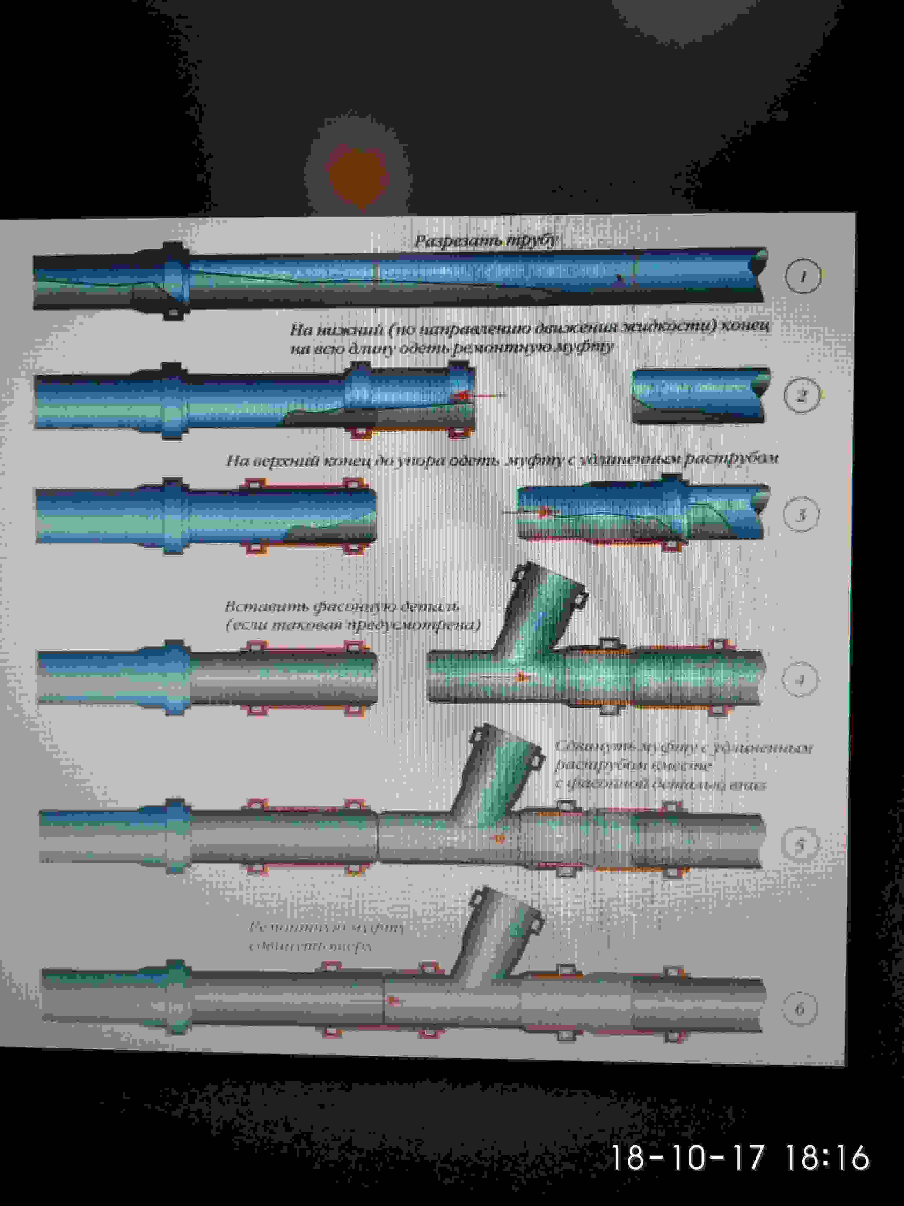

Kamsar, что именно разобрать? Есть такая седелка, но не смогли поставить из за раструба. Я думаю может прокатит так, немного попылить соседям, обрезать под самый низ вставить муфту двухраструбную,потом тройник, и соединяем патрубком канальным с удленением. Вот только хватит ли уровня слива, ведь после этой муфты и тройника, так низко не будет. Тут на картинке вставка нарисована. Как думаете возможно?

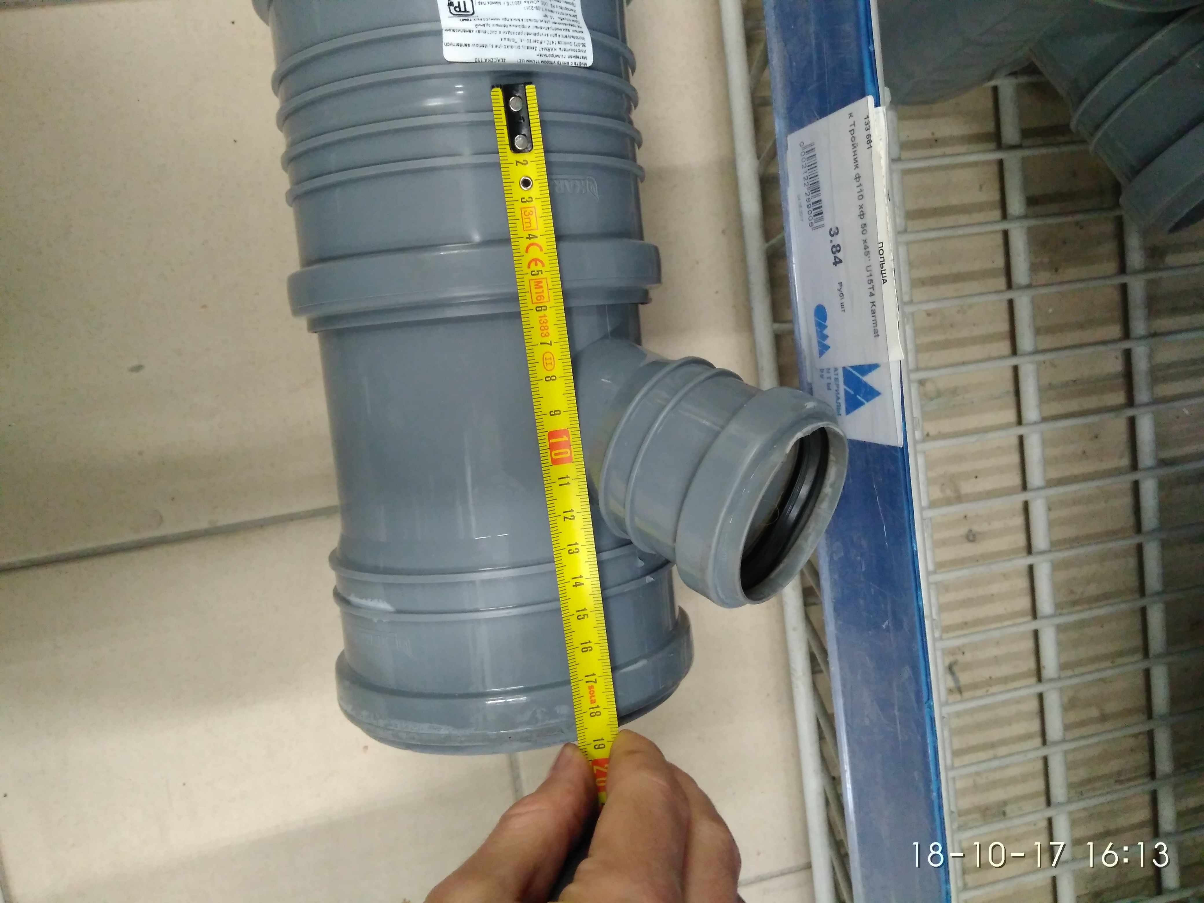

Сегодня фоткал всю систему

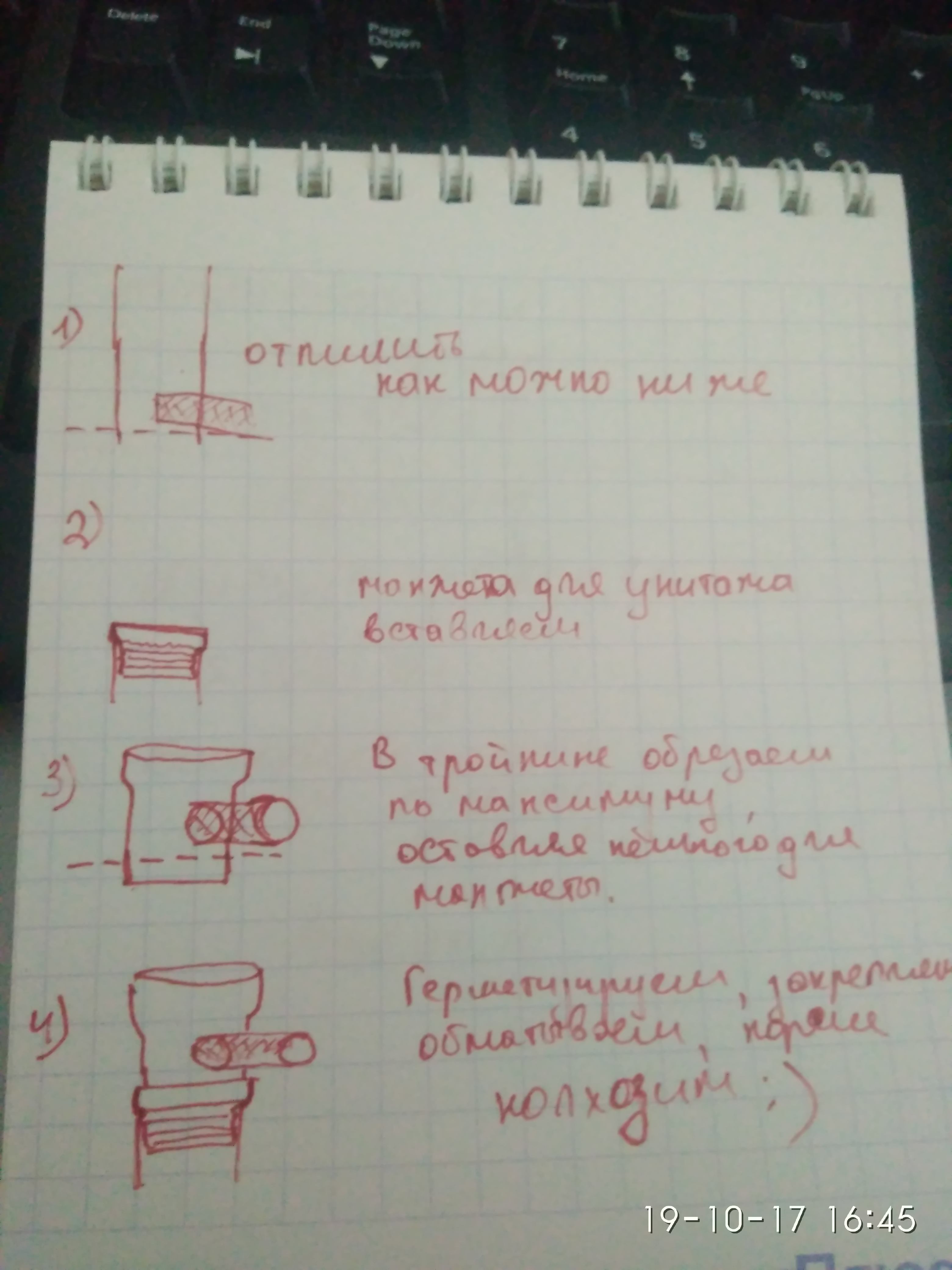

Вся проблема в том что нельзя уровень подымать выше, ну максимум 1-2 см, наверное ) Предложили вот такой вариант на листочке нарисовал. И подлесть тяжело, ровно отпилить будет невозможно.

Senex написал: И подлесть тяжело, ровно отпилить будет невозможно.
Очень ровный край особо не нужен, но вопрос: А закреплена ли труба у соседа, а то может случиться так, что когда начнёте пихать свой переходник в трубу она просто уйдёт вниз и уже без доступа к соседу будет ни чего не сделать...

Senex, да раструб седелке будет мешать,с ремонтной муфтой высота будет большой/ Здесь почитайте www.mastergrad.com/forums/t39186-vrezka-v-kanalizacionnyy-stoyak/?p=4323894#post4323894 как грамотно заколхозить,такой же случай.Державку для дрели под отрезной,чтобы изнутри отрезать, я на рынке покупал.

Senex, не сходите с ума, одумайтесь, тем более все под зашивку за инсталляцией. Замазка из битума совсем никуда не годится, а врезка может быть и сошло бы, если бы не 7 этаж из 16
Senex написал: по два крепления у каждого жильца
крепление креплению рознь, если также как "врезка" из битума - фикция, на раструбе держится, а вы его срежете
Senex написал: Задача была у рабочих, как можно ниже сделать уровень сливной трубы.
почему именно такой "проект"? если технически это не возможно сделать без косяков? у вас навязчивая идея? к психологу вам надо, если не к психиатру
