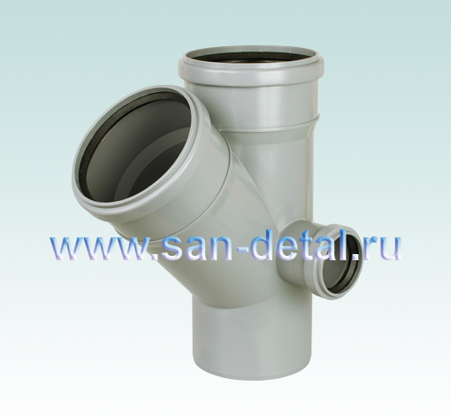

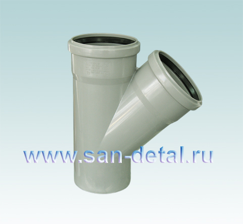

Senex, Ну, можно было сделать ещё лучше, без двух колхозов, и поставить вместо двух окурков косую крестовину и не лепить углы 90 градусов. ;)
Hitgher
Hitgher
Регистрация: 12.04.2015
Сообщений: 4090
09.11.2017 в 05:26:07

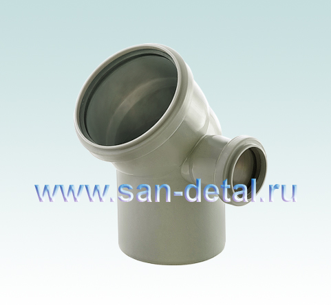

Если начнёте говорить, что мешает труба сбоку и ее надо обойти. То вниз косой тройник 110-в него 110 угол 45 с боковым отводом.

Hitgher, спасибо, хорошый вариант
