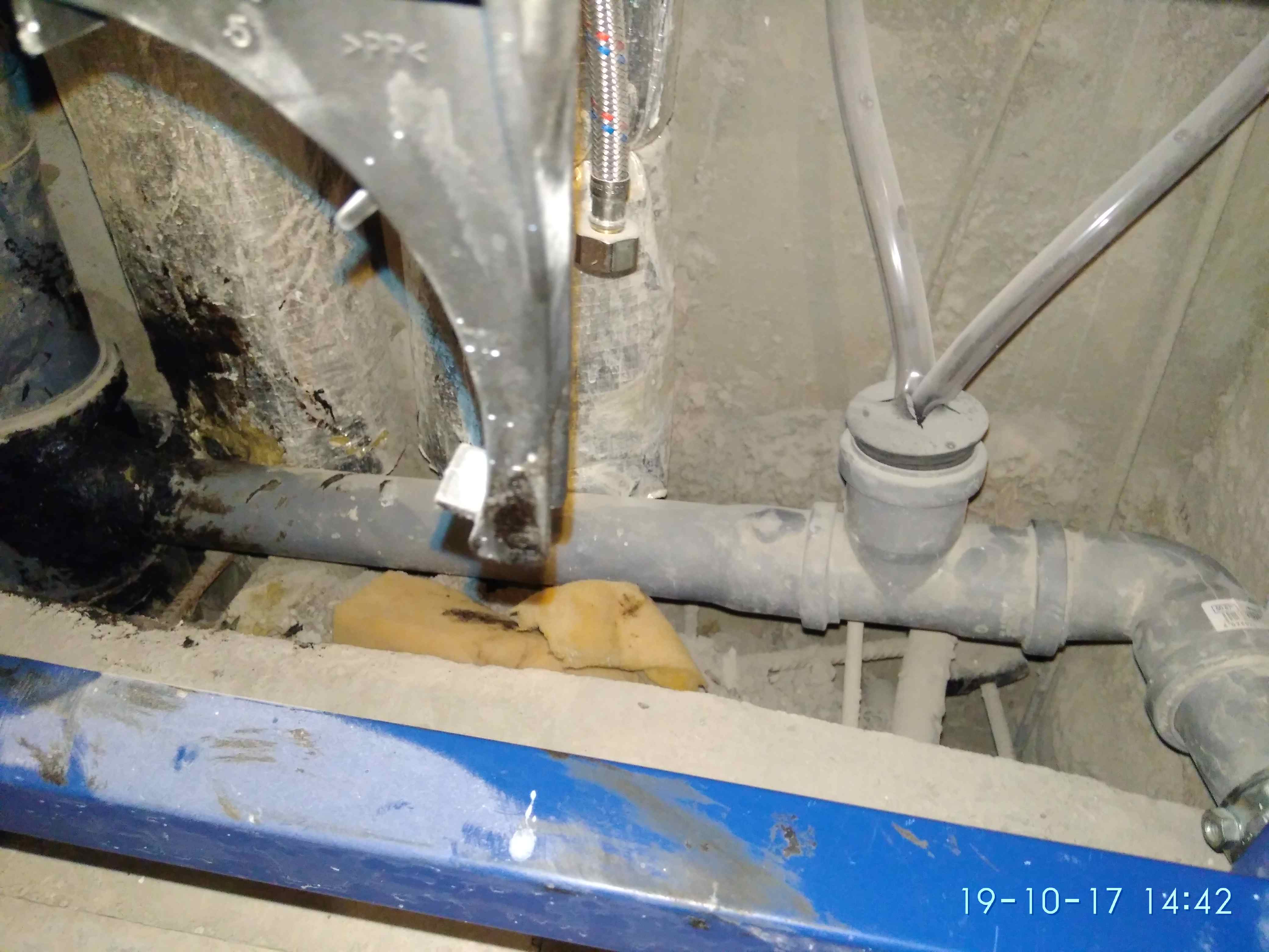

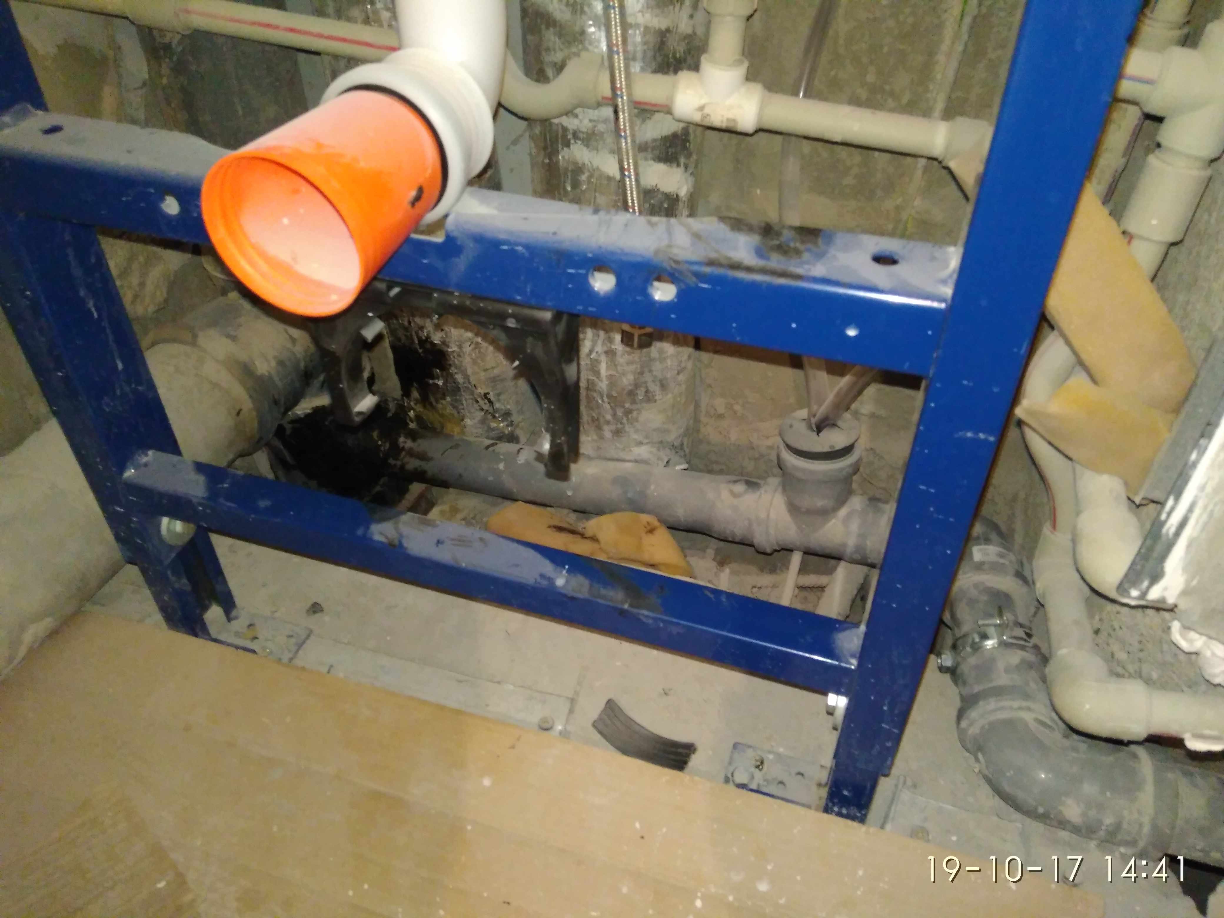

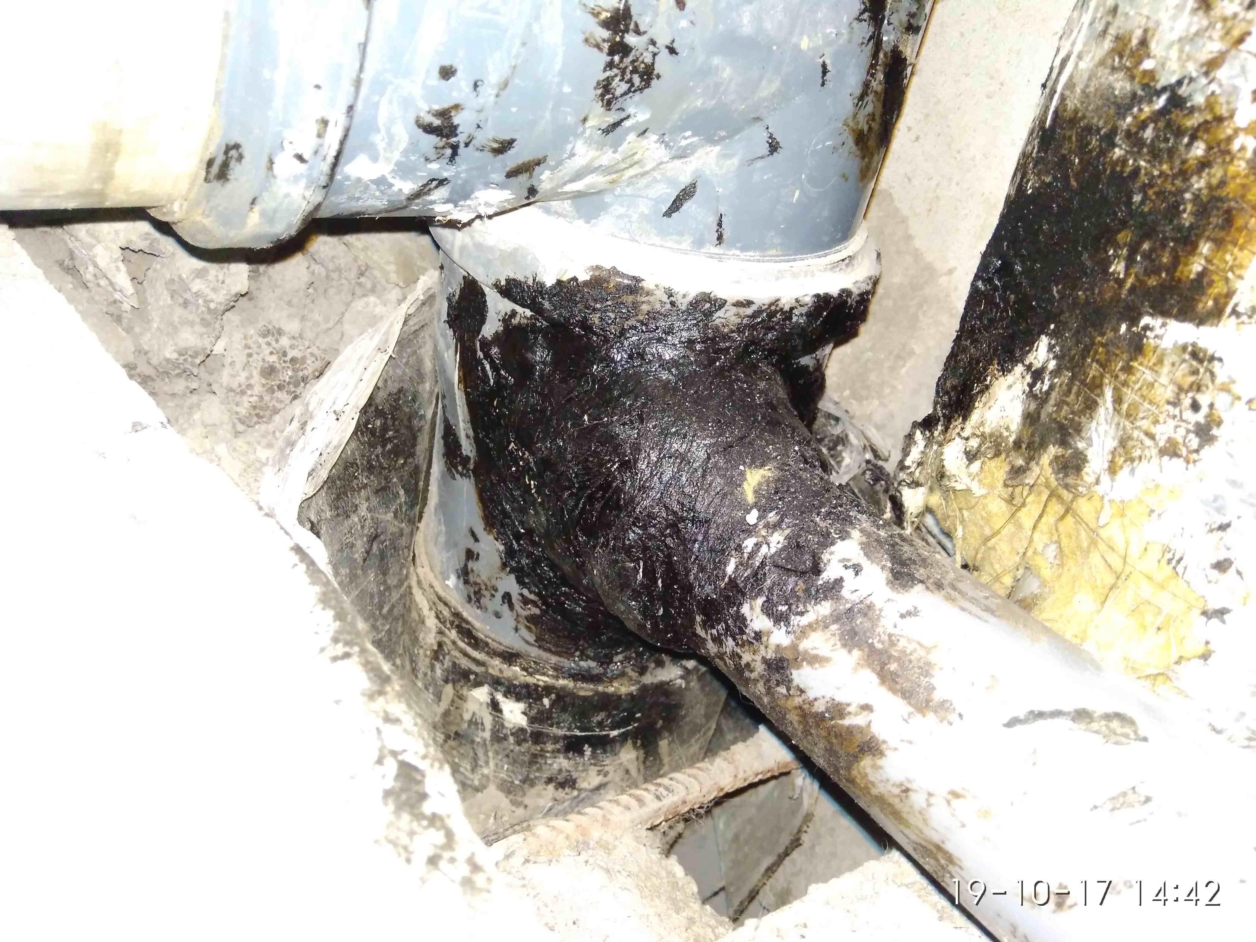

Senex, Так есть же раструб в полу. Видно, куда у вас выше через угол 90 градусов идёт 110 труба рядом с инсталляцией и куда вы собрались подключать слив инсталляции. Что то не наблюдаю выход 110. Можно элементарно перебрать весь стояк. На фига этот колхоз с битумом?

Senex, если отвод на душ на уровне верха перекрытия, с нормальным трапом, в непосредственной близости от стояка, нужна стяжка толщиной мм110. Во всех остальных случаях в зоне душа свой уровень, т.н "подиум".

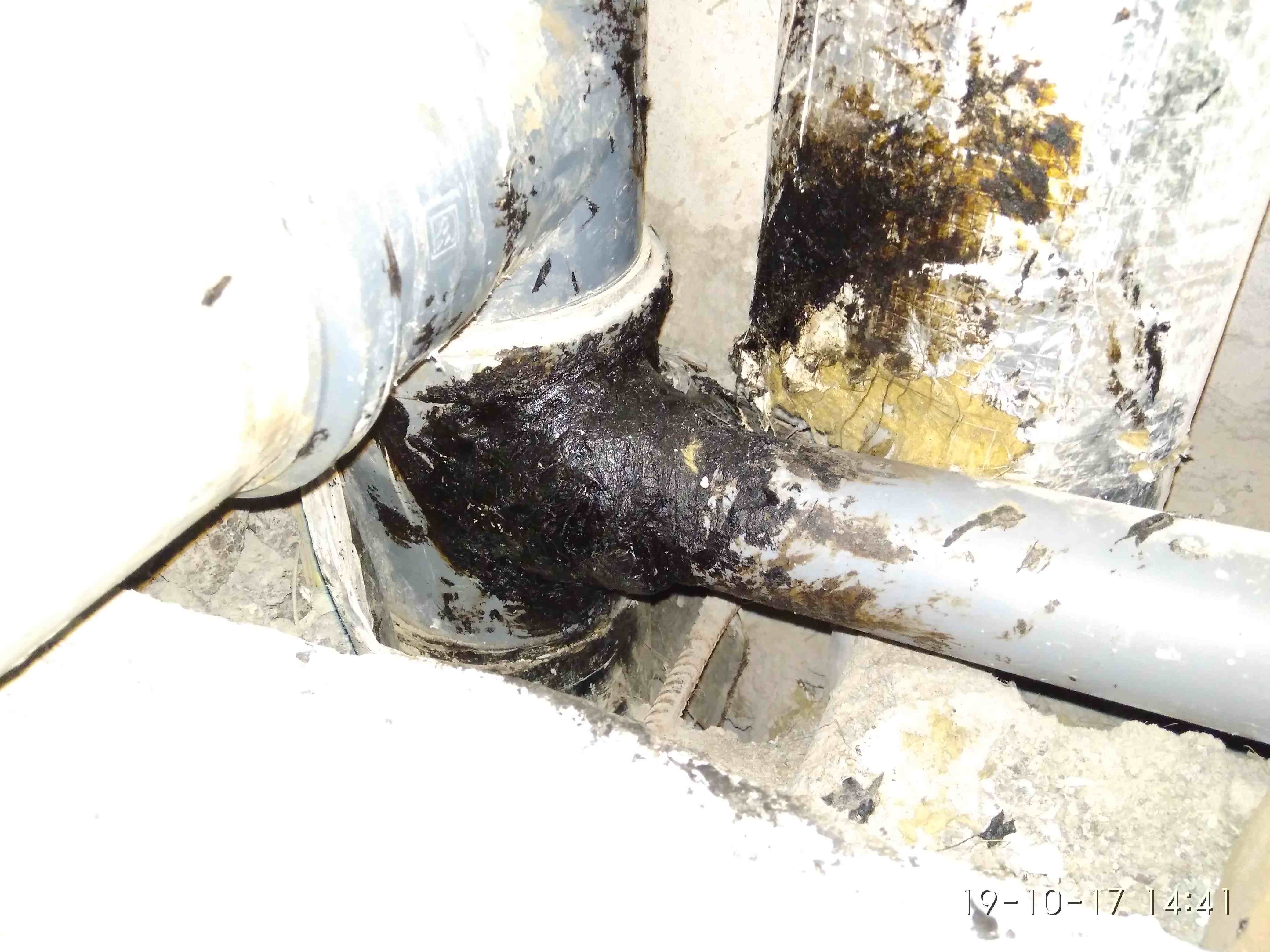

Hitgher, Нечто похожее на раструб действительное есть.И сразу два вопроса об адекватности к тем кто этот коротыш собрал в перекрытии,и тем кто в него вкрячивал лежак,вместо переборки на тройник.Надо дождаться пальпации и подтверждения диагноза.
Похоже, что действительно раструб есть они не глупые, а хитрые, потому что это всегда так: в данном случае дырку проковырять и вставить трубу попроще, чем разбирать работающий стояк и делать нормально

Подключение трубок слива с фильтров отдельно доставляет. Как возможностью пролива, так и 100% гарантированной вонью из канализации.

кому там трубки доставляют? там целая труба битумом замазана. Еще и с
Senex написал: Внутри труба торчит примерно на 5-8мм
там и протечка может быть и засор с последующим вселенским потопом с фекалиями а вы про трубки ;)

master.msk, нам понятно, что всё это рукожопие надо переделать на корню. А топикстартер "битум-отвод" починит кое-как, а трубочки оставит :) Хотя может и отвод... оставит. Эх и жесть.

Не хотелось верить своим глазам,потому что ни разум, ни опыт не подсказывают в чем необходимость одной группе дебилов вставлять коротыш в перекрытие,а второй не менять его на тройник,а закладывать бомбу замедленного действия.Но раз факт признан,значит ТС личный враг этих приматов и надо искать закладки тухлых яиц,или это группы диверсантов- вредителей из сопредельного государства,их надо срочно вносить в списки "их разыскивает игила". Senex,хотя бы от вторых рукожопов остались паспортные данные и фотокарточки?

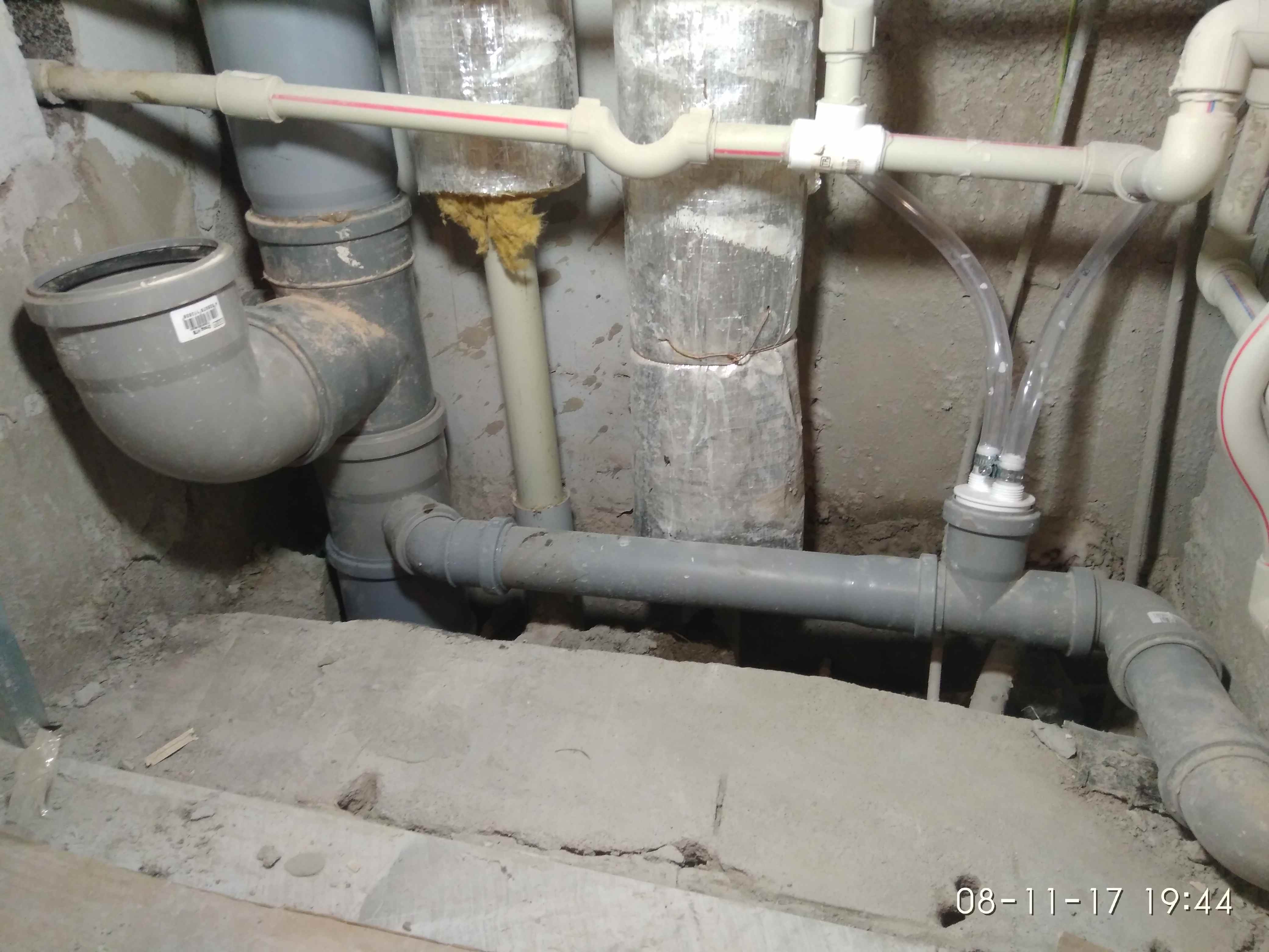

Был занет, распрощался с теми рабочими. Сегодня позвал по рекомендациям сантехника, кое что переделал он!
У меня ещё был вариант с муфтой которая вставляется внутрь, но сантехник не хотел заужать стояк, когда с верху ещё 9 этажей

Senex, у компенсационной муфты под раструбом крепление к стене установлено?

сойдет А трубочки чего опять без сифона и воронки?
