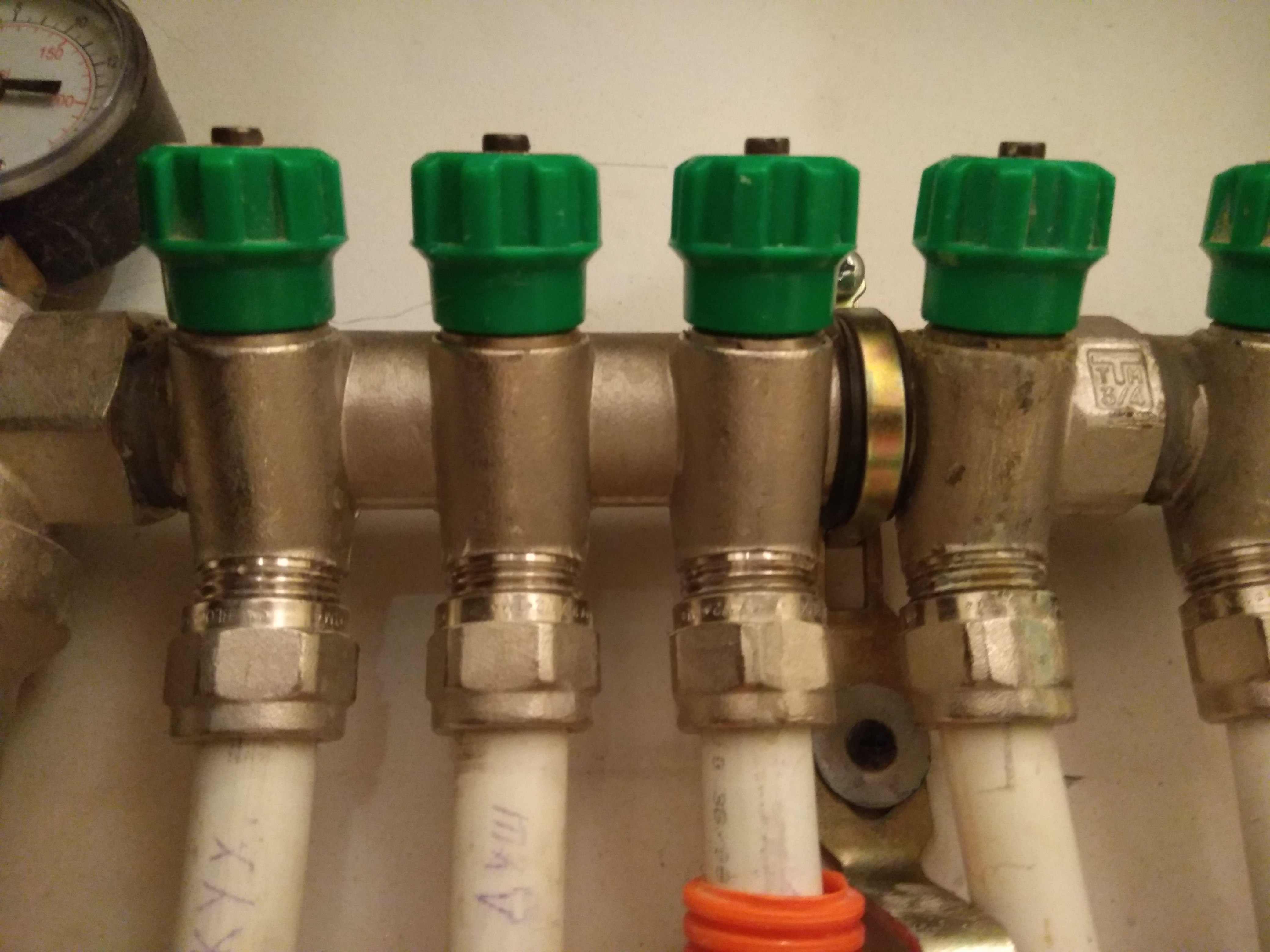

Прошу опознать коллектор и где можно купить на него новые кран-буксы. Спасибо! UPD В Питере!

VinC написал: Прошу опознать коллектор и где можно купить на него новые кран-буксы.
Возможно Tiemme, но нужна ли замена буксы? Возможно нужно лишь выкрутив буксу поменять прокладку и вкрутить обратно.

ser000,
течет между штоком и корпусом кран-буксы

VinC написал: течет между штоком и корпусом кран-буксы
С устройством данной буксы не знаком, но подозревают, что там может быть кольцевое уплотнение, которое не исключено может быть отремонтировано заменой прокладок.

мне проще было бы просто поменять, у заказчика куры не клюют :) 16шт нужно перебрать))
я думаю там червячная букса
У вас на фото коллектор Tiemme Rubino ,один из видов продукции г-на Марио Триполи. Нашёл в своём архиве аналогичный его продукт.

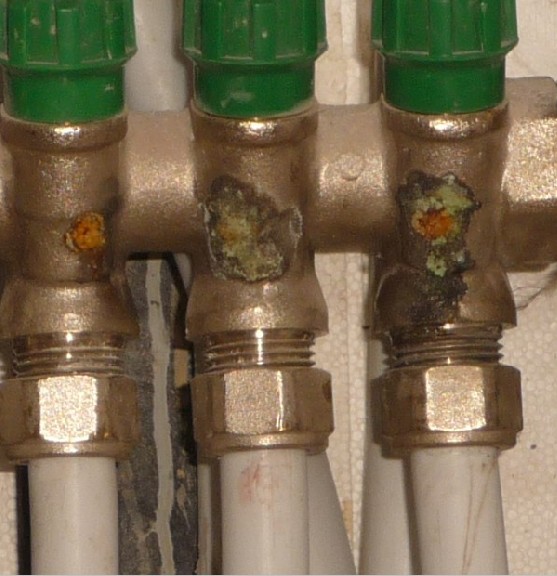

Technik-san написал: один из видов продукции г-на Марио Триполи
Судя по фото ниже так себе качество у этого господина... Несколько лет считал эту марку неплохой в целом, неужели ошибался? Или может быть качество упало не так давно?

25.10.2017 в 08:54:00
Pekkonen - скорее наоборот, качество немного улучшилось, потому как моё фото очень давнее.
Technik-san, спасибо, поищу буксы или прокладки к ним...

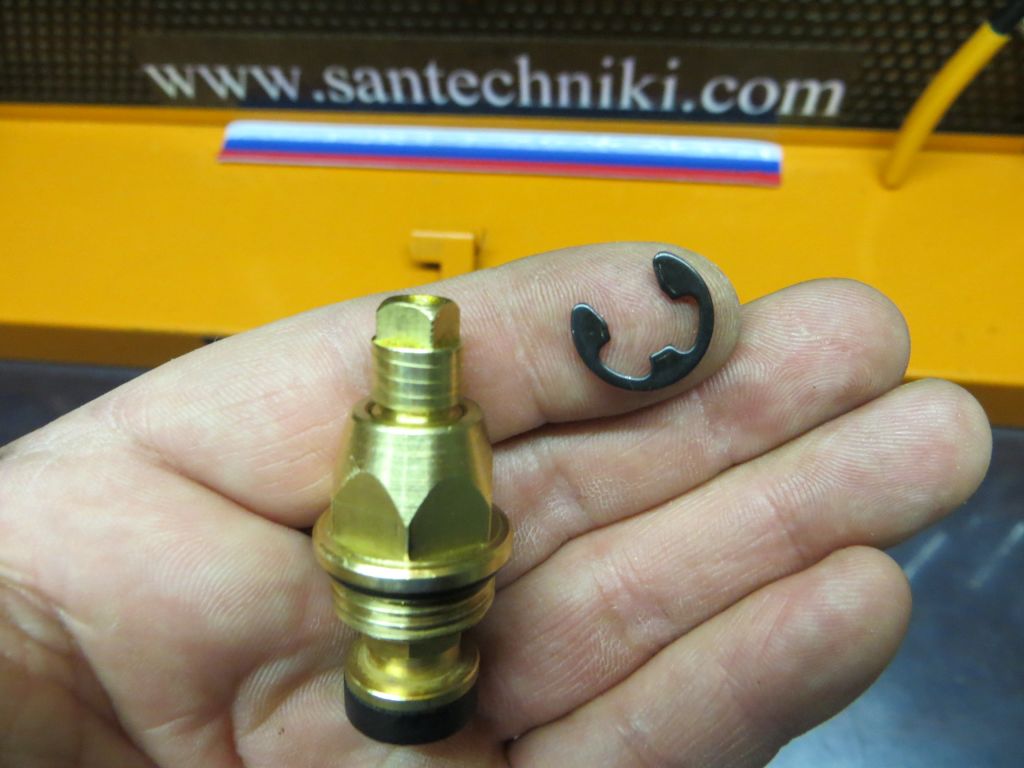

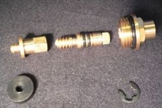

нашел на форуме сантехников, вот такие... только стопорное кольцо проволочное... и уплотнительное кольцо не резиновое, а что-то типа фторопластовое

VinC написал: мне проще было бы просто поменять, у заказчика куры не клюют :) 16шт нужно перебрать)) я думаю там червячная букса
То есть хотите все буксы в коллекторах поменять? Почему бы тогда просто коллекторы не поменять на такие же или любые другие с аналогичным шагом, крутить меньше будет, а накидные гайки как то проще обычно крутить.
