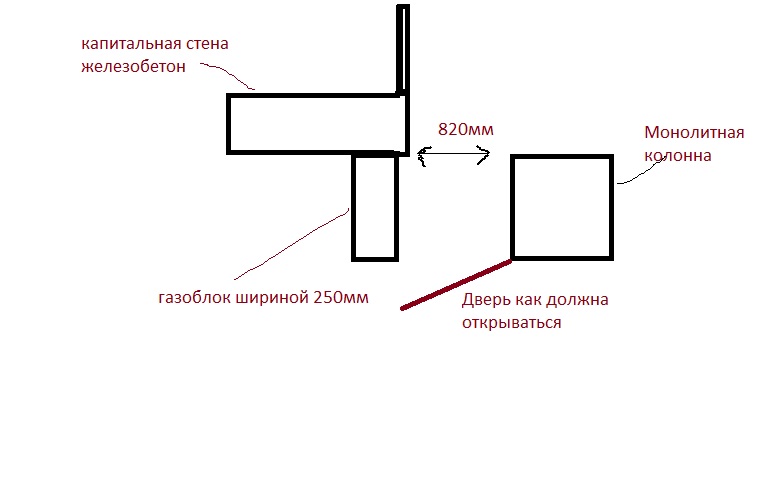

Доброго времени суток. Ситуация заключается в следующем. Имеем нестандартный проём который с одной стороны ограничен монолитной колонной - а с другой стороный стеной которую уже не расширить итого 820мм, т.е. нормальная стандартная дверь - 860 или 880 мм ну никак не лезет даже если порезать наличник - выйдет колхоз. есть возможность выдвинуть проём на 400мм вперед . одну сторону закрепить в монолитную колонну. а вторую соответственно в стену которую и нужно доложить. Хочу использовать газоблок D500, шириной 250мм с перевязкой с капитальной железобетонной стеной путем анкеровкой арматурой через каждые 3 блока. Хватит ли жесткости при этом? как крепить вторую сторону коробки? на нагеля или пластиковый дюбель по газоблоку? дверь 120кг, не расшатает ли в газоблоке потом? для наглядности набросал схемку.

alcantara написал: дверь 120кг,
это металлическая дверь?

EGOR22, ну конечно. Входная металлическая.

alcantara написал: не расшатает ли в газоблоке потом?
Такую возможность полностью исключить нельзя, вместо газоблока, отлейте её из бетона.

WEREG, заливать бетоном это целое дело, опалубка, сам бетон и т.д. нагрузка на плиту перекрытия дополнительная.

Сварите каркас из уголка, швеллера и заложите кирпичом.

Можно даже приварить к каркасу стальной лист и изолировать минватой. Главное, убедитесь что не захватываете часть общедомового имущества.

strider1978, чуть конечно захватываем, но что поделать. По другому двери не поставить.никому дела до этого нет. А насчет каркаса-если допустим сверх и снизу забить арматуру и к ней приварить профильную трубу и сверху уже газоблоком выложить и дверь уже в эту профильную трубу закрепить? Или еще как вариант шпилькой насквозь через газоблок. Все равно штукатурится будет.

Расшатает дверь Ваш газоблок, он рыхлый и лёгкий. Хоть насквозь, хоть нет.

strider1978, меня просто уверяют установщики что вся нагрузка ляжет на колонну, а в газобетоне будет притворная часть и там нагрузка минимальная:)

Тянущая минимальная, а вибрационная максимальная. Конечно, если установщики дают гарантию на всё это дело, то пускай экспериментируют. Колонну близко к углу тоже бурить под анкера нежелательно, заказывайте монтажные пластины, штатные отверстия как раз на арматуру попадают.
