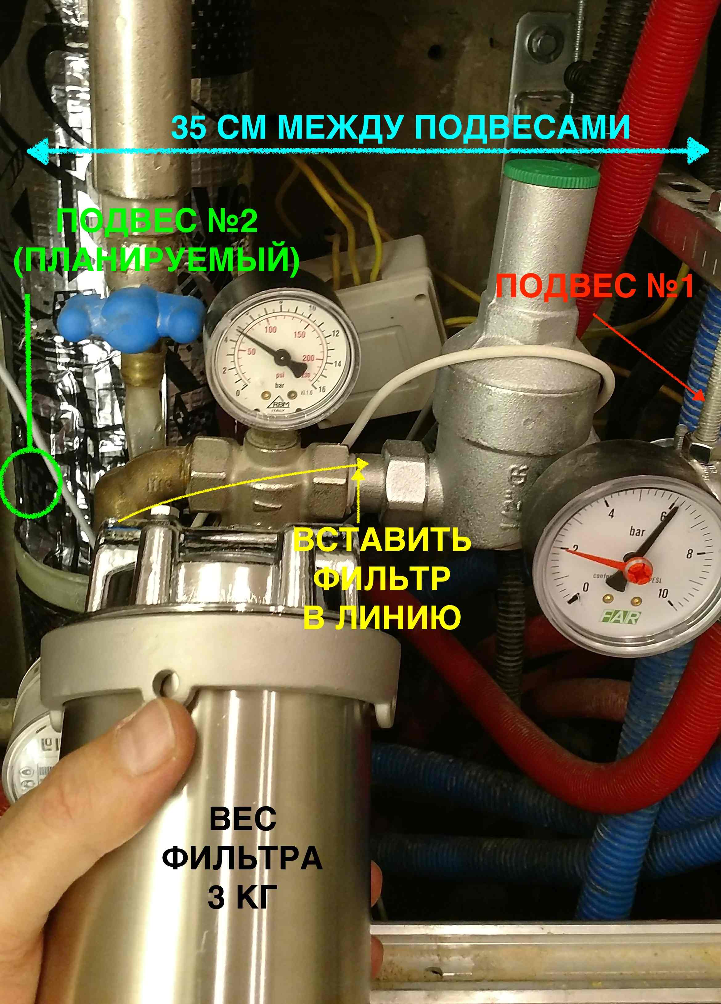

Гребенка сейчас подвешена на один подвес. Хочу вставить в линию фильтр SL 10". Вес его в заполненном состоянии ровно 3 кг. Вопрос - достаточно будет второго подвеса с расстоянием между ними 35 см или надо подвесить сам фильтр обязательно? Какие вообще правила по частоте крепления (подвеса)?

По правилам любой магистральный фильтр должен быть закреплён, а не висеть в воздухе, нагружая своим весом соседние резьбовые соединения. Поэтому можно поставить вторую консоль через 35 см, к консолям прикрутить уголок перфорированный и к уголкам прикрепить перфорированный лист стали толщиной 2 мм. а к перфорированному листу закрепить крепёж для колбы. Такой монтаж будет надёжным.
