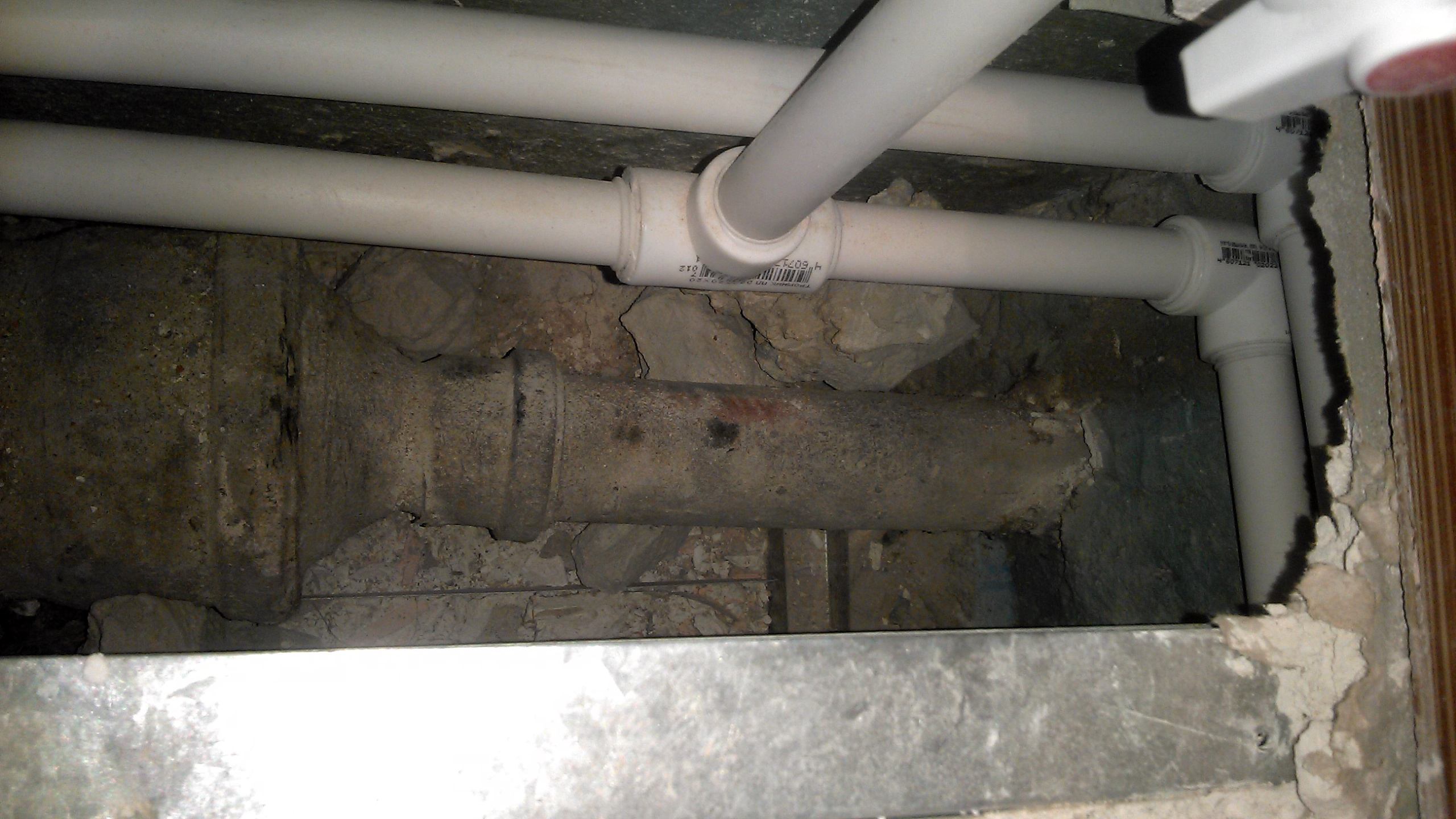

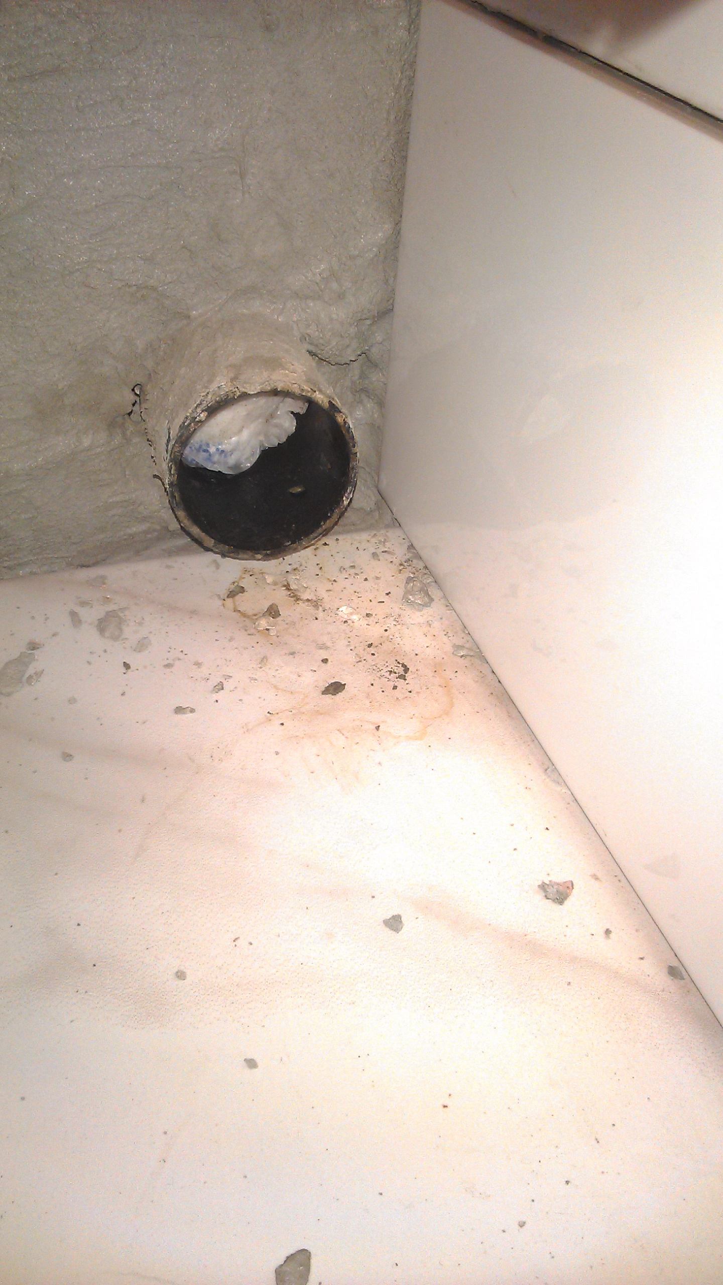

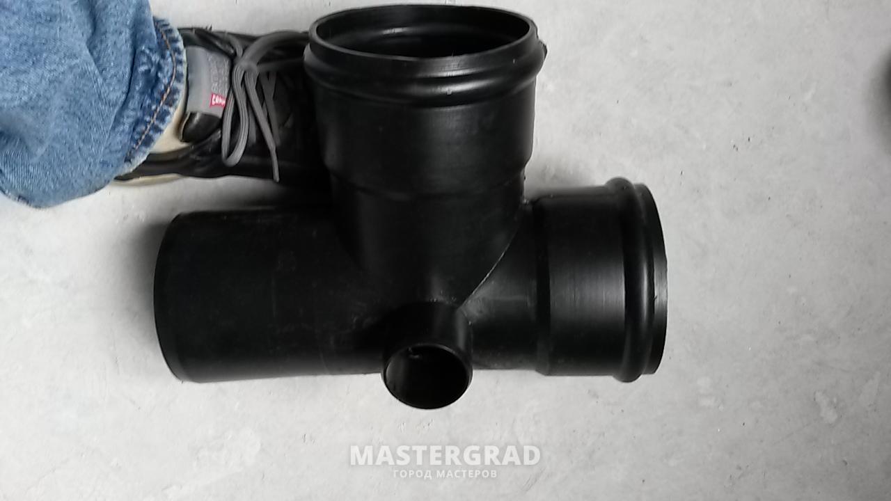

master.msk,Kamsar, у меня последний этаж (10 из 10). НН - не мой город, система определила автоматом на самом деле я из Казани :) Дело осложняется еще тем, что у меня обрезан раструб у черной трубы. На ощупь и визуально трубы в хорошем состоянии. До ремонта на этой трубе был угловой элемент 90гр (тоже черный) - прямая труба 50 см (черная) - серая современная обточена и всунута в черную (замазана силиконом). Все болталось без креплений. Дом 1993 года. Нашел в Наб.Челнах (ближе всего к Казани) переходник 48-50 с черной на серую. Скоро, возможно привезут, но вот задумался - т.к. сейчас на черной нет раструба, будет ли держаться этот переходник? Как его правильнее всего нужно будет усадить туда? На силикон?

bulatmi, Такие темы надо начинать с фото о чем идет речь.Потому что сейчас вообще непонятно почему нет раструба и на каком элементе канализации.Или тройник с переходником 100х48(зачем у него обрезан раструб?) или это 2х плоскостная крестовина(который с завода идет без раструба и собирается через муфту.
В любом случае переходник 50х48 вам не поможет, потому что вставляется только в раструб через резинку.На 48 выход без раструба собирать придется через муфту и жестко фиксировать хомутом. PS силикон не подорожник,в канализации он вообще не нужен.

bulatmi, точно, надо муфту 48, одним переходником не обойдетесь

02.11.2017 в 23:47:59
Kamsar, вот так все выглядит

bulatmi написал: Разводка канализации заходит в ванную из туалета . Проблема в диаметре используемой трубы - 45 мм (внутр.). В строительных магазинах есть либо 50 либо 40. Необходимо проложить от точки входа канализации в ванной новую трубу. Пока вижу один вариант - обточить 50 мм и как-то посадить ее в 45. Как лучше поступить? Старая труба та что 45 - черная (возможно полиэтиленовая). Менять полностью канализацию не хотелось бы.
Судя по снимкам и по описанию - скорее всего чугунка, но могу и ошибиться. В эту трубу Вы хотите вставить слив с ванны + умывальник + стиралка (возможно). Что бы сделал я, если бы в моей квартире. Применил полипропиленовую 40-ю, если нужен горизонтальный поворот то только 2х45 град. Эта 40-ка с легким уплотнителем зайдет в остаток до самого расширения, по самую свою горловинку. Вот к ней и присоединяйтесь. Всякие попытки греть полипропилен, паять его паяльником, пыхтеть над сурогатными ПЭ и ПВХ ни к чему хорошему не приведут. Перепробовал. Проблема не в том что волокитно - НЕНАДЕЖНО. А 40-ки вполне достаточно, хотя некоторые считают что не по феншую. Я так не считаю. Главное не хвеншуй, главное соблюсти уклон в 2-2,5 град и не делать горизонтальных поворотов 1х90. Наверное Вы тоже не феншуист.

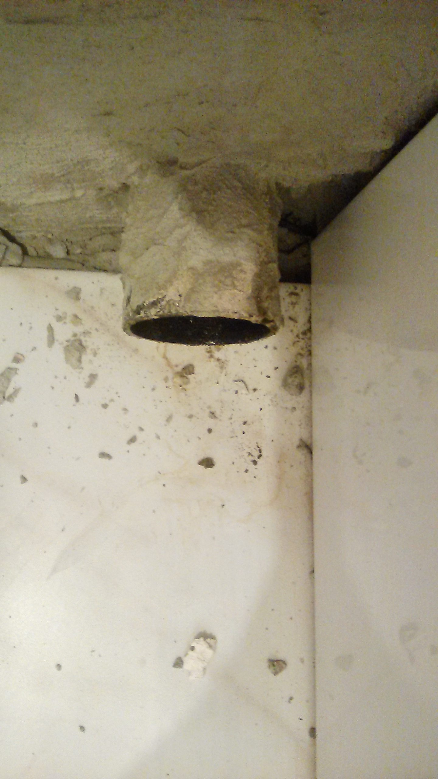

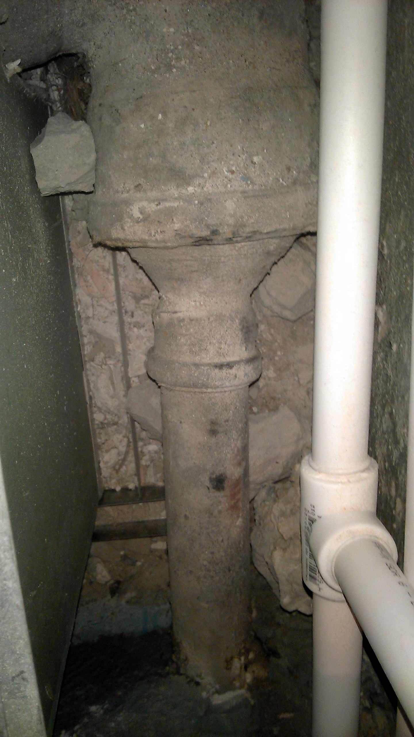

Микитович, это не чугун (вы же металл имели в виду?). Это старая ПЭ канализация.
На 3 и 4 фото видно место соединения с 48 с переходником. Если снять эту трубу, поставить туда переходник и вдеть уже 50. Как такой вариант? Сначала я отбрасывал этот вариант из-за того что придется долбить стену вокруг старой трубы (между ванной и туалетом), но теперь из-за отсутствия раструба и невозможности приделать переходник нормально готов снимать эту трубу и выдалбливать

03.11.2017 в 09:35:12
cineman, везде черная. :-) Пока вижу только одно решение - снять трубу до широкой(место сужения вроде как можно снять из раструба) - воткнуть туда переходник 48-50 - проложить в ванную новую 50
