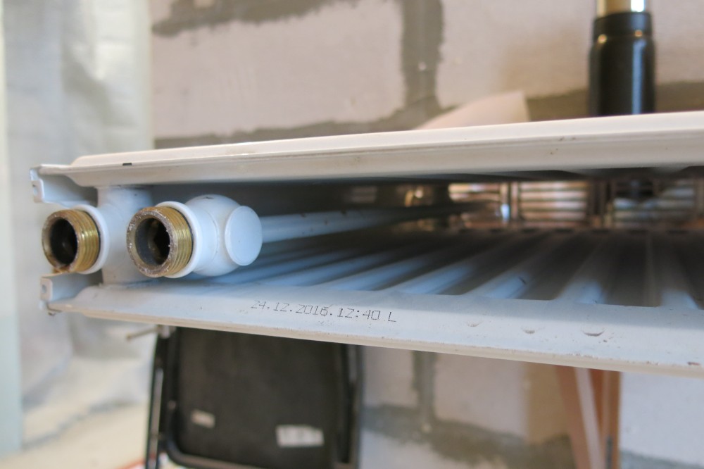

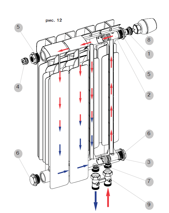

genuimous написал: Мне кажется надо переделать подводку и поставить подачу с обраткой в нужное вам место. Там наверняка ещё и выводы не симметрично под окнами, у меня например радиаторы были навешены криво.
genuimous, сегодня посмотрел на свои радиаторы - у них подача идет ко второму отверстию от края:
У "рифар" наоборот:
Соответственно если я должен выбрать где у меня что будет.
Мне кажется, что сейчас я должен сделать подводку под правильное подключение имеющихся радиаторов, иначе зимой они будут плохо греть. Но тогда про Rifar Base можно забыть - нужно искать другого производителя, где подача идет во второе отверстие.
genuimous
genuimous
Регистрация: 13.06.2017
Сообщений: 1237
01.11.2017 в 11:33:09
Вам надо определиться, какой тип подачи более доступен или универсален. Насколько я себе представляю, по негласному стандарту подача всегда та, которая ближе к краю. Наверное надо так и делать. И кстати биметалл в квартире после пары-тройки лет все меняют обратно на стальные панельные. Вы этот вопрос изучите дополнительно.
DolinEA
DolinEA
Регистрация: 25.06.2015
Сообщений: 725
01.11.2017 в 11:34:21
genuimous написал: Видел как-то в квартире радиаторы от пола и до подоконника, выглядит ужасно.
genuimous, от пола до подоконника не хочу конечно. Сейчас менять не буду по финансовым соображениям, да и честно говоря они страшненькие, но рабочие. Поэтому вообще есть вероятность, что они останутся на долго. Однако делать так, что потом вообще нельзя будет поменять ни на что, кроме точно такого же не хочется. Должна быть универсальность.

genuimous
genuimous
Сообщений: 1237
01.11.2017 в 11:38:59
DolinEA написал: Мне кажется, что сейчас я должен сделать подводку под правильное подключение имеющихся радиаторов, иначе зимой они будут плохо греть.
А мне кажется вашим радиаторам не сильно большая разница. Да и 1 зиму можно пережить. Главное чтобы диаметр, межосевое расстояние и т.п. на подводке совпадали. Кроме того, если вы делаете коллектор (делаете же?) то не особо большая проблема перекинуть обратку и подачу местами, главное побольше хвосты труб в шкафу оставьте.
