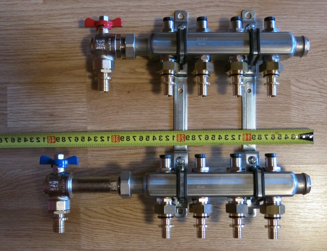

genuimous, коллектор делаю, да. Думал, что в крайнем случае просто смогу поменять местами коллектор подачи и обратки - тогда не нужно даже хвосты оставлять. У меня в коллектор приходит прямое соединение с накидной гайкой.

Тогда поставьте неправильно коллекторы (к красному подключите обратку, к синему подачу) и разводите правильно трубы (от красного пусть идет на крайний фитинг, от синего на второй с края), потом просто перекините трубы подачи к коллектору. Вводные трубы тогда все равно придется оставить с запасом, либо сделать их правильными, но заколхозить на них какой-нибудь переходник, который потом уберете.

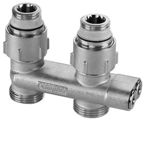

Если есть подозрение, что придется менять радиаторы, то ставьте панельные радиаторы с центральным нижним подключением. У некоторых производителей радиаторов (например ВогельНут), расстояние от стены до бинокля (Н-образная арматура нижнего подключения) располагается для всех их панельных радиаторов на одинаковом расстоянии. Т.е. не составляет проблемы поменять радиатор типа 11 на радиатор типа 33 (и т.д.) и на радиатор другой длины и/или высоты.
Кстати, на показанной серии Т6 термоголовку можно ставить с любой стороны радиатора, что тоже важно.

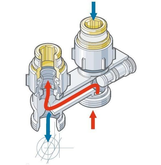

DolinEA написал: genuimous, сегодня посмотрел на свои радиаторы - у них подача идет ко второму отверстию от края:
у панельных - вторая, у биметалла, трубчатых - крайняя подача

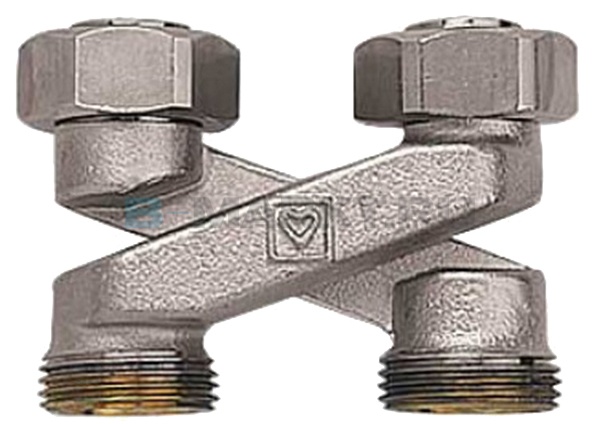

DolinEA, теоретически можно, но придется купить перекрестный узел подключения, такие есть у herz или meibes например

master.msk, совершенно верно, хочу временно оставить эти, но так, чтобы безболезненно поменять. Спасибо огромное! Даже не догадывался, что такие бывают! Нашел такой узел даже под угловое соединение. Цена конечно повыше, но жить можно.
Hitgher, везде 50. И у имеющихся сейчас радиаторов и узлов и у планируемых.
