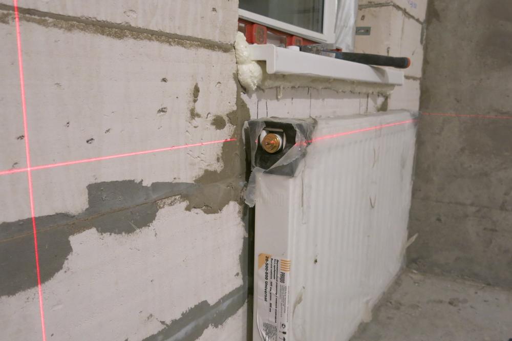

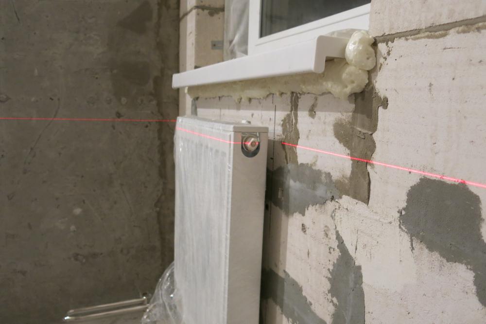

master.msk, я услышал. И делать буду, но чуть позже. Зима на носу, нужно поменять систему отопления и повесить радиаторы. Штукатурка будет в конце ноября наверное, поэтому такой порядок.
Так как я оставляю приличный зазор от стены до радиатора, то надеюсь, что проблемы со штукатуркой не будет. Два радиатора в одной из комнат выставил по уровню:
Потом угол с краном Маевского чуть приподнял.

Hitgher
Hitgher
Регистрация: 12.04.2015
Сообщений: 4090
05.11.2017 в 06:58:43
DolinEA, Второе фото, стоит по вертикали от стены по уровню? Если да, то после штукатурки, и шпаклевки ляжет на стену, где конвекция?
