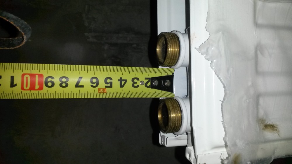

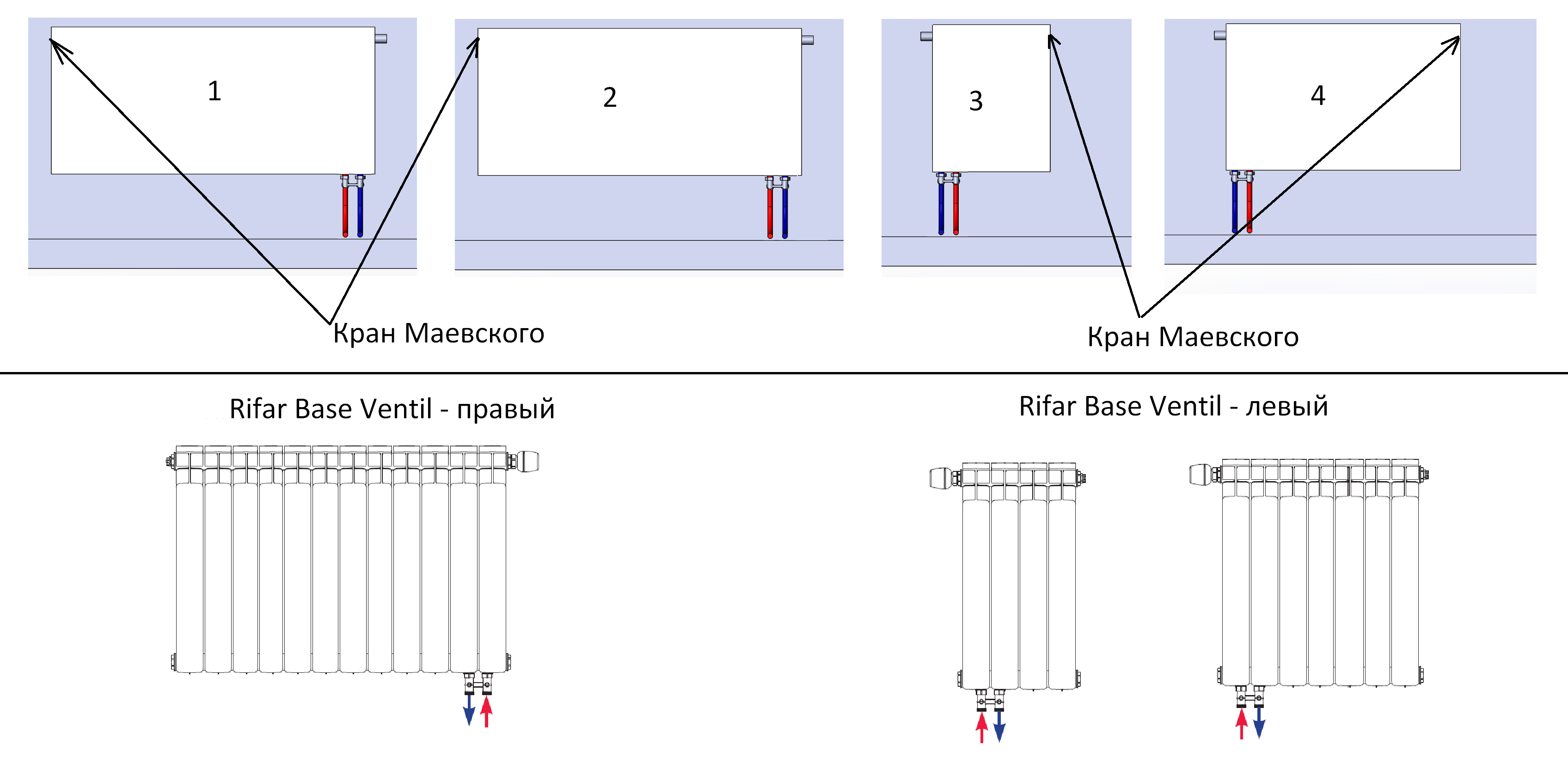

Столкнулся с еще одной проблемой при замене системы отопления от застройщика. В настоящий момент установлено панельных 4 радиатора с нижним подключением.
Пока что планируется их оставить как есть. Но тут выяснилась вот какая проблема. Данные радиаторы - полностью симметричные, в результате:
  1. Два установлено одной стороной и узел подключения справа (если смотреть на радиатор). Радиаторы номер 1 и 2 на картинке.
  2. Два установлено другой стороной и узел подключения слева. Радиаторы номер 3 и 4 на картинке.
Теперь самое интересное. Если я захочу поменять радиаторы, на скажем Rifar Base Ventil (Base, потому что межосевое 50 мм). И получается, что радиаторы 1 и 2 меняются без проблем, а у радиаторов 3 и 4 будет перепутана подача и обратка!
И как быть в такой ситуации? Может есть простой выход, которого я просто не вижу...

Обновил картинку. Вот как сделано сейчас:
DolinEA
DolinEA
Регистрация: 25.06.2015
Сообщений: 725
31.10.2017 в 18:24:46
Скажите, это у застройщика ошибка подключения радиаторов или просто разные фирмы могут делать по-разному?
На картинке от Rifar видно, что подача идет под регулировочным вентилем. А у меня - наоборот.

DolinEA, В чем проблема? Радиаторы есть с левым, правым и по центру подключением.

Ну вот картинка рифар - это из паспорта, это же правый и левый, правильно? У них на картинке подача всегда под вентилем.
У меня наоборот. Это же уже не правое/левое, не так ли? Хочу понять, это ошибка застройщика при прокладке труб или отличие PRADO от Rifar.

DolinEA, есть радиаторы у которых подача вторая трубка от края. Она идет вверх до термостата.

Понятно, спасибо. Получается, что помимо правое/левое есть еще это, и я буду сильно ограничен в выборе моделей под замену.

DolinEA написал: Хочу понять, это ошибка застройщика при прокладке труб или отличие PRADO от Rifar.
у разных радиаторов -разная подача-обратка поэтому "Кроилово"-ведет к "Попадалову" Есть еще одна проблема ....радиатор относительно старой оси (окна) не получится повесить Поэтому первый этап замены труб отопления ,делается только с новыми радиаторами....с навеской и запуском в работу

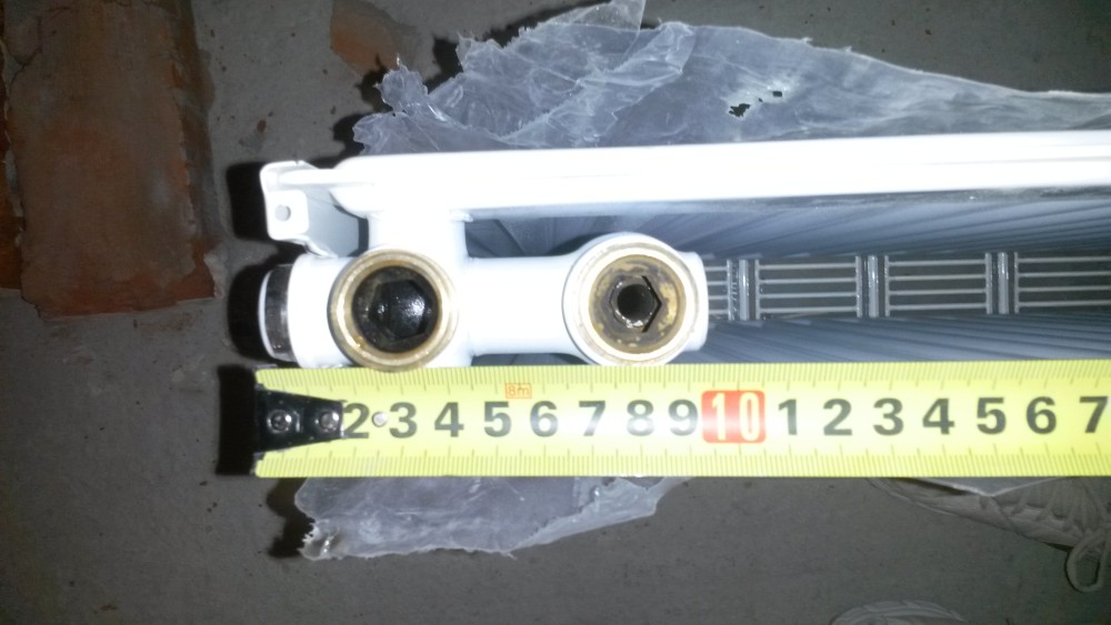

Hitgher, Вы натолкнули меня мысль, вокруг которой я ходил, но не мог сформулировать! Спасибо! Получается, можно посмотреть, подключена ли подача к вертикальной трубке и сразу понять - правильно сделано или нет, так?
У меня есть только такие фото, но как раз еду туда скоро, посмотрю.

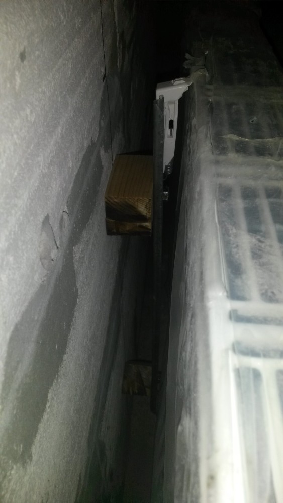

EV.SA написал: у разных радиаторов -разная подача-обратка поэтому "Кроилово"-ведет к "Попадалову" Есть еще одна проблема ....радиатор относительно старой оси (окна) не получится повесить Поэтому первый этап замены труб отопления ,делается только с новыми радиаторами....с навеской и запуском в работу
EV.SA, Вы имеете ввиду расстояние от оси радиатора до стены? Если да, то об этом я уже думал - пока что будет проставка 5 см, через которую будет висеть радиатор. В итоге расстояние от оси до стены будет 75мм. Потом (летом), когда буду ставить радиатор толще (скажем 100мм) я уберу проставку и у меня будет такое же расстояние от стены.
То есть сейчас радиатор 70мм, плюс крепление 15. Расстояние от оси радиатора до стены = 70/2 + 15 = 40. Проставка увеличит это расстояние до 90. Новый радиатор будет 100мм, расстояние от оси нового радиатора до стены не изменится - 90. Более глубокий радиатор даст новое расстояние от стены = 90 - 100/2 = те же 40.
