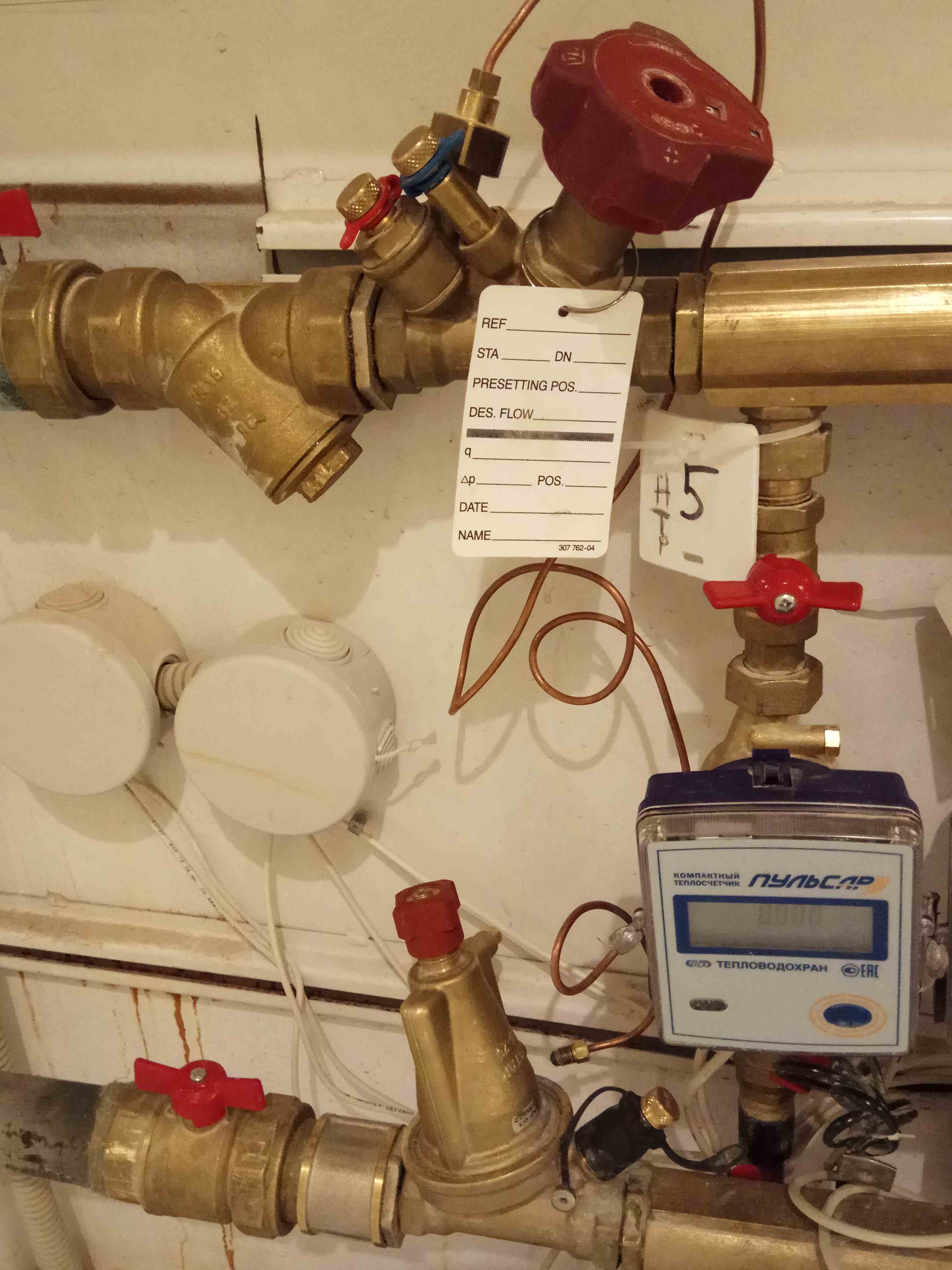

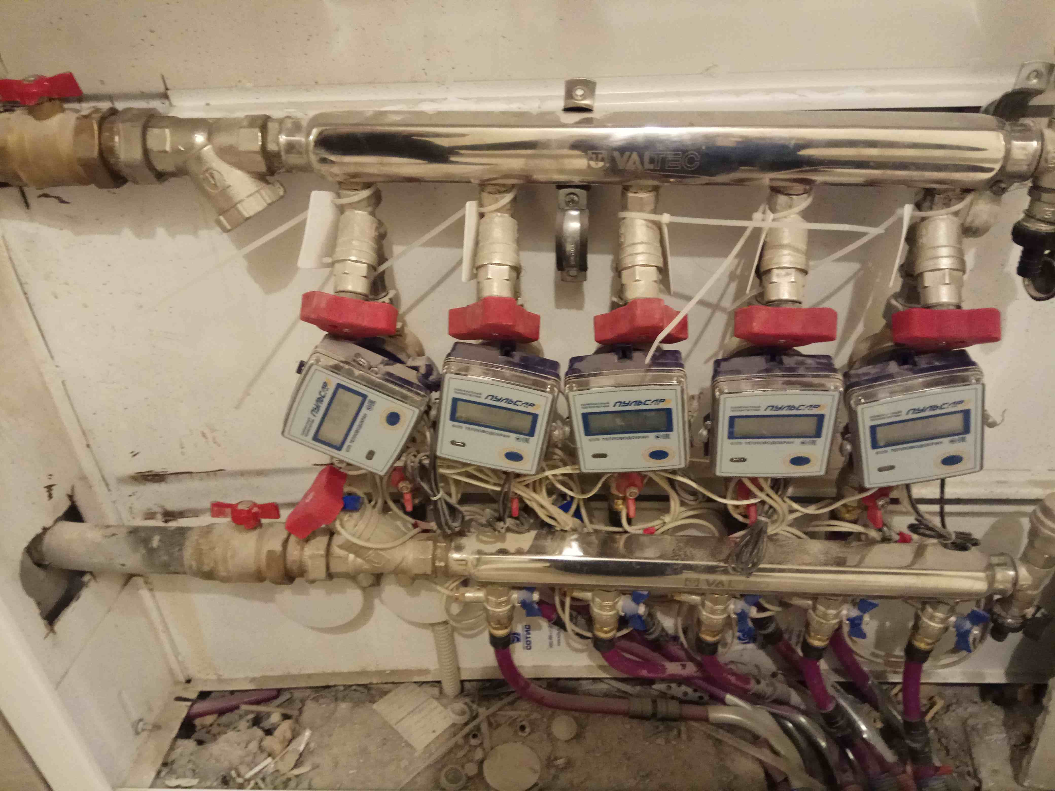

Загрузил фотки того что натворила УК. Жалобу уже подали. Смена УК сейчас идет. Пробуем.

SergSB, Вот сами смотрите на фото. Хотя бы на входе в этажные коллекторы должны стоять АРПД, а они у Вас не везде установлены (где-то вообще нет, а где-то вместо них стоит ручной балансировочник).
Далее на каждую квартиру в идеале должны стоять тоже АРПД (пусть с фиксированной настройкой перепада), но хотя бы балансировочный ручной должен быть установлен. А у Вас где то ручные балансировочники на каждую квартиру есть, а где-то совсем нет.
Получается, что перепад (и расход) на этажах не соответствует проектному. Перепад на входе в квартиры тоже не соответствует проектному (также и расход не соответствует). А если еще и на стояках нет АРПД, то еще и стояки разбалансированы между собой. Поэтому в некоторых квартирах расход идет через ОП в разы больше проектного, а другие квартиры замерзают.
Конечно, можно сделать гидравлический расчёт и на основании него и ручными балансировочниками добиться увязки стояков, этажей (групп квартир), самих квартир между собой (квартирных цирк.колец), но только при статическом расходе. А в вашем доме наверняка динамический расход, т.к. на ОП подозреваю установлены термоголовки.

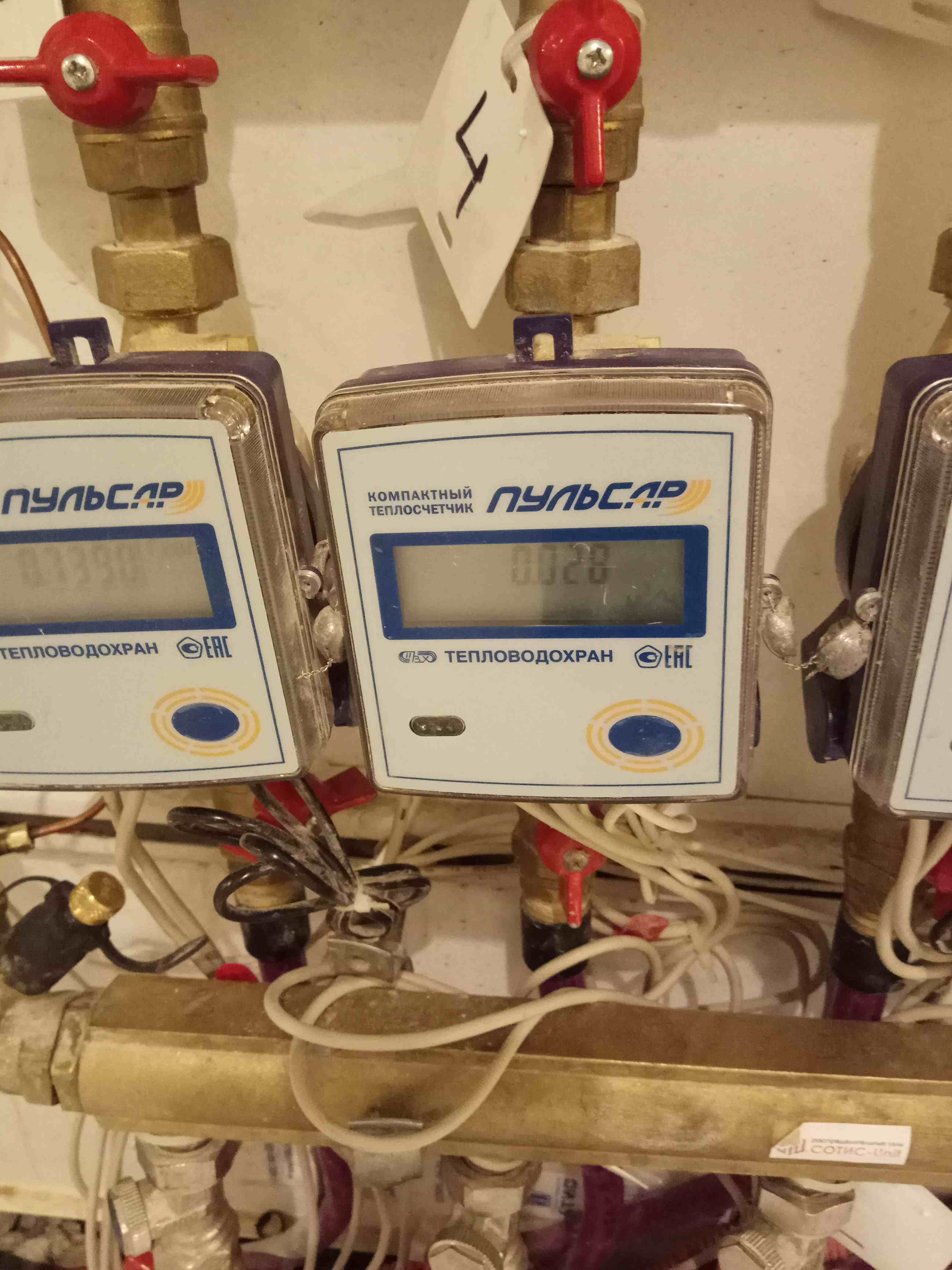

Все вижу. Вы правы. Просто моральная поддержка нужна ))) Спасибо На верхних этажах жарко - многие поставили термоголовки. В итоге расход воды внизу плавает - от 0 до 0,05 м3/ч. Но в среднем 0.028 как на фото

SergSB написал: На верхних этажах жарко - многие поставили термоголовки. В итоге расход воды внизу плавает - от 0 до 0,05 м3/ч.
Те квартиры, где расход в разы больше проектного, обычно не ощущают дискомфорта. При превышении проектного расхода в ПЯТЬ РАЗ, температура в квартире может подняться только на 2-3 градуса. Но через эти квартиры, теплоноситель, не отдав своего тепла в ОП утекает в обратку и в общую обратку к ТСО (теплоснабжающую организацию). Причем с бОльшей температурой, нежели она должна быть по договору с ТСО. А за слишком горячую обратку ТСО выставляет немалые штрафы, за которые также будут вынуждены расплачиваться конечные потребители (т.е. жильцы, а не УК).

SergSB написал: В итоге расход воды внизу плавает - от 0 до 0,05 м3/ч. Но в среднем 0.028
Мы не знаем, какую дельту Т проектировщик системы вашего дома закладывал для остывания теплоносителя в квартирах. Но подозреваю, что 20-25 градусов.
К примеру, для теплоснабжения квартиры с теплопотреблением 3,7 кВт при температурном режиме теплоносителя 70/60 градусов (дельта Т=10 градусов), расход через квартиру должен быть 0,094 кг/сек или по другому примерно 0,39 м3/час (это без учета плотности воды). Если же температурный режим использовался 80/60, то и расход теплоносителя должен быть примерно вдвое меньше.

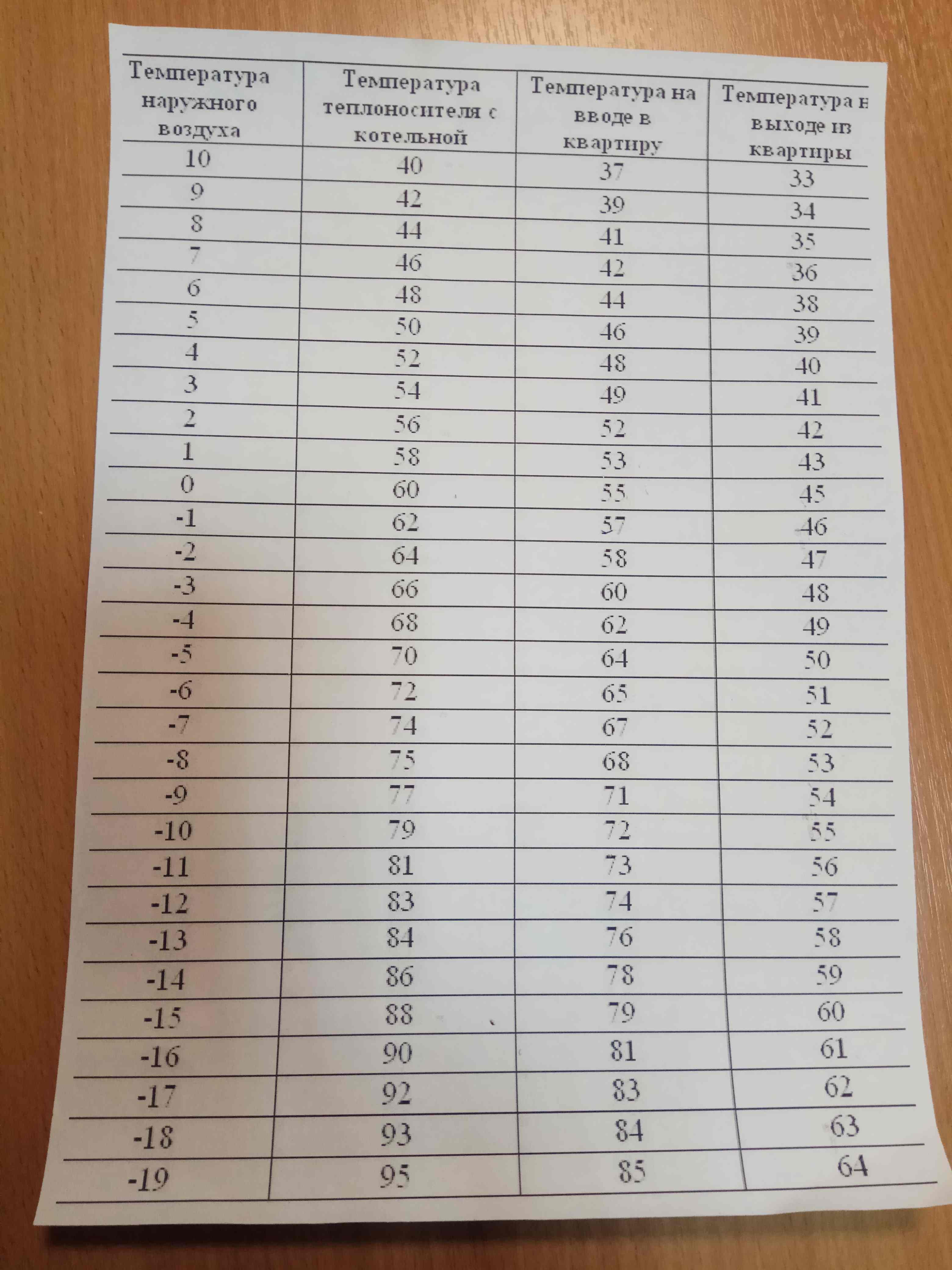

Есть и такая инфа. Вот.

Да - мы так и считали. В 3-ках с 3,2 кВт расход теплоносителя почти такой же как Вы и написали 0,039 м3/ч. Почти такой же - просто какой-то лишний 0 зачем-то теплосчетчик пишет. Вот дурак же он. Шучу ... только печальная шутка ...

SergSB написал: просто какой-то лишний 0 зачем-то теплосчетчик пишет.
Т.е. в десять раз больше показывает? Только для дельты и мощности указанной Вами расход будет грубо примерно 0,39 м3/ч, а не 0,039 м3/с
Может, конечно, теплосчётчик врать, но не в десять же раз!

0,039 - не врёт - из 4 батарей 2 чуть теплые и 2 холодные. В 10 раз меньше мощность - настолько все плохо. С насосом 0.39 и все батареи работают как нужно и в квартире тепло. Но УК видимо завидно что хоть кто-то не мёрзнет и они в такие квартиры предписания пишут. Типа насос то снимите и мерзните.

SergSB написал: Есть и такая инфа. Вот.
SergSB, такая «инфа» не для Вашего дома с пластиковыми трубами в квартирах.
