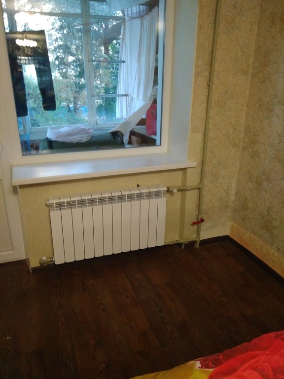

Здравствуйте. Живу в 5ти этажной хрущевке на втором этаже. Мастер поменял чугун на биметаллические батареи и стояки. В комнате подача сверху, байпасс незауженный и несмещенный, по словам мастера - байпасс надо держать закрытым. К слову до замены- было точно также, только вентиль на стояке закрашен и не регулировался. С открытым байпасом-стояком естественно только верхний коллектор радиатора тёплый (диагональное подключение). Есть ли у меня моральное право перекрывать стояк перед соседями снизу? Или это воровство? Почему мастера говорят, чтобы перекрывали байпасс ?

zuborev написал: Есть ли у меня моральное право перекрывать стояк перед соседями снизу? Или это воровство?
Воровство началось с замены металла на пластик с меньшим проходным сечением чем металл и усугубилось установкой вентилей на входе и выходе с малым проходным сечением. Да и вариант заплавки ППр в ноль тоже не исключён, а если ещё и мусор эту небольшую дырку заби... Перекрыв байпас вы остановите циркуляцию на двух своих вентилях и без того в зауженном стояке, в результате холодный стояк станет у всех, в том числе и у вас... Вероятно больше было бы пользы восстановить металлический стояк (не говоря уже о безопасности, если в доме на входе стоит элеваторный узел) или хотя бы сделать сечение не меньше чем было по всему стояку и при верхней подаче и полнопроходном сечении входных/выходных шаровых кранах вполне себе заработало боковое подключение без всяких диагоналей. Ну если так хочется регулировать тепло, то вероятно можно поставить вентиль/клапан на подаче, но с большим проходным сечением для однотрубной системы отопления.
zuborev написал: Почему мастера говорят, чтобы
Да потому что чудаки на букву "м" и не охота им за свой счёт всё переделывать... Не исключено, что ваши соседи по стояку, с такой же переделкой уже последовали совету этих чудаков, поэтому ваш стояк и встал, практически исключён из циркуляция, циркуляций ушла на стояки с меньшим сопротивлением, где таких как у вас заужений нет.

Спасибо, за развернутый ответ. Перекрывая стояк- батарея у меня прогревается как раз, меня останавливает только судьба батарей соседей. Непонятно, но совковый стояк также был с запорной арматурой и также была возможность пустить всю воду через радиатор.

zuborev написал: Непонятно, но совковый стояк также был с запорной арматурой и также была возможность пустить всю воду через радиатор.
Но стояла то чугунная батарея с большим проходным сечением между коллекторами, а теперь узкие трубки биметалла.

zuborev, совковый стояк был с трёхходовым краном, не позволяющим остановить или затормозить циркуляцию. Теплоноситель перераспределялся между байпасом и чугунным радиатором с огромными каналами.
А сейчас трэш и угар, всё выше подробно расписали, спасибо коллегам. Если бы на отводах стояли шаровые краны - всё бы работало без варварства с перекрытием байпаса.
