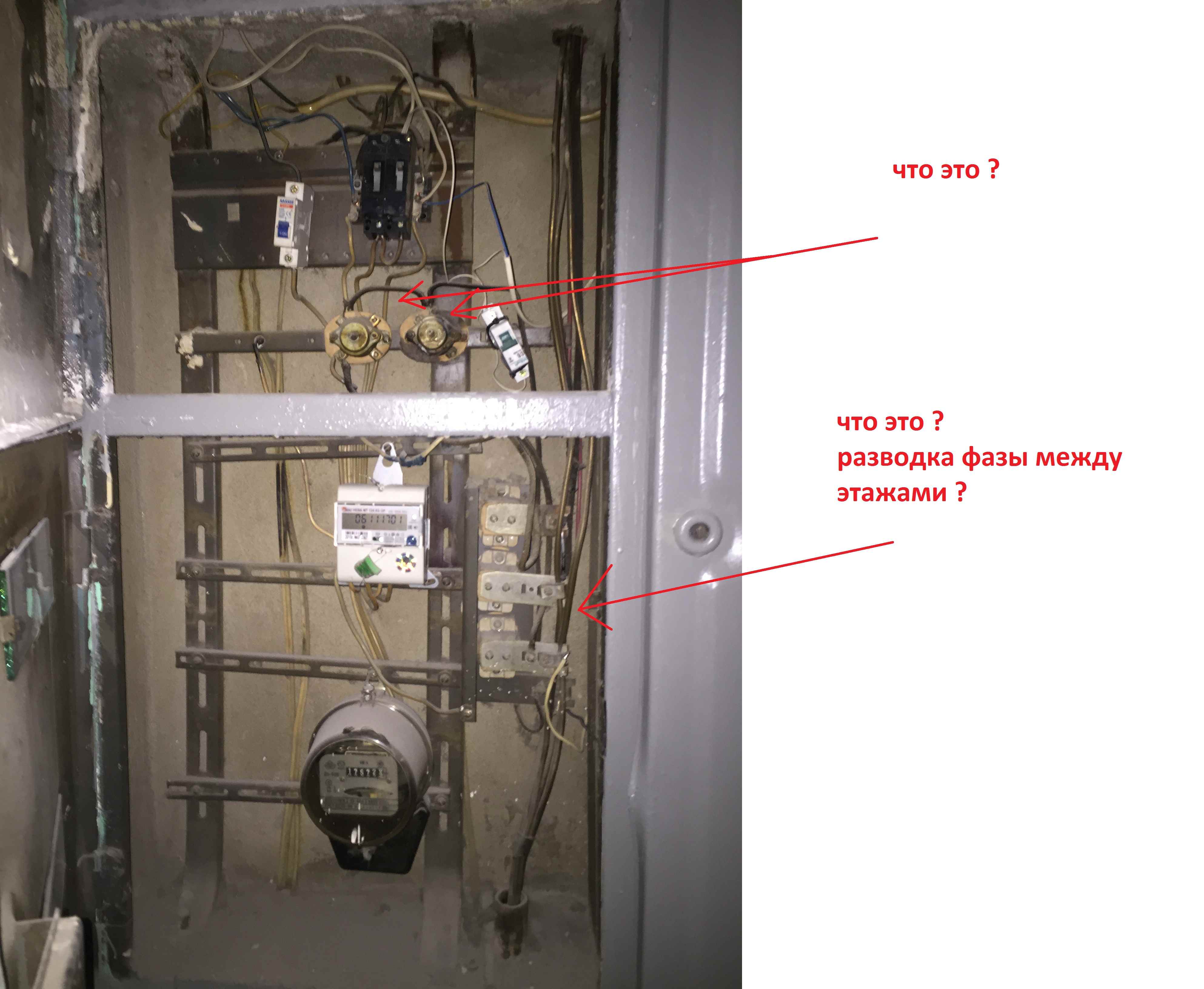

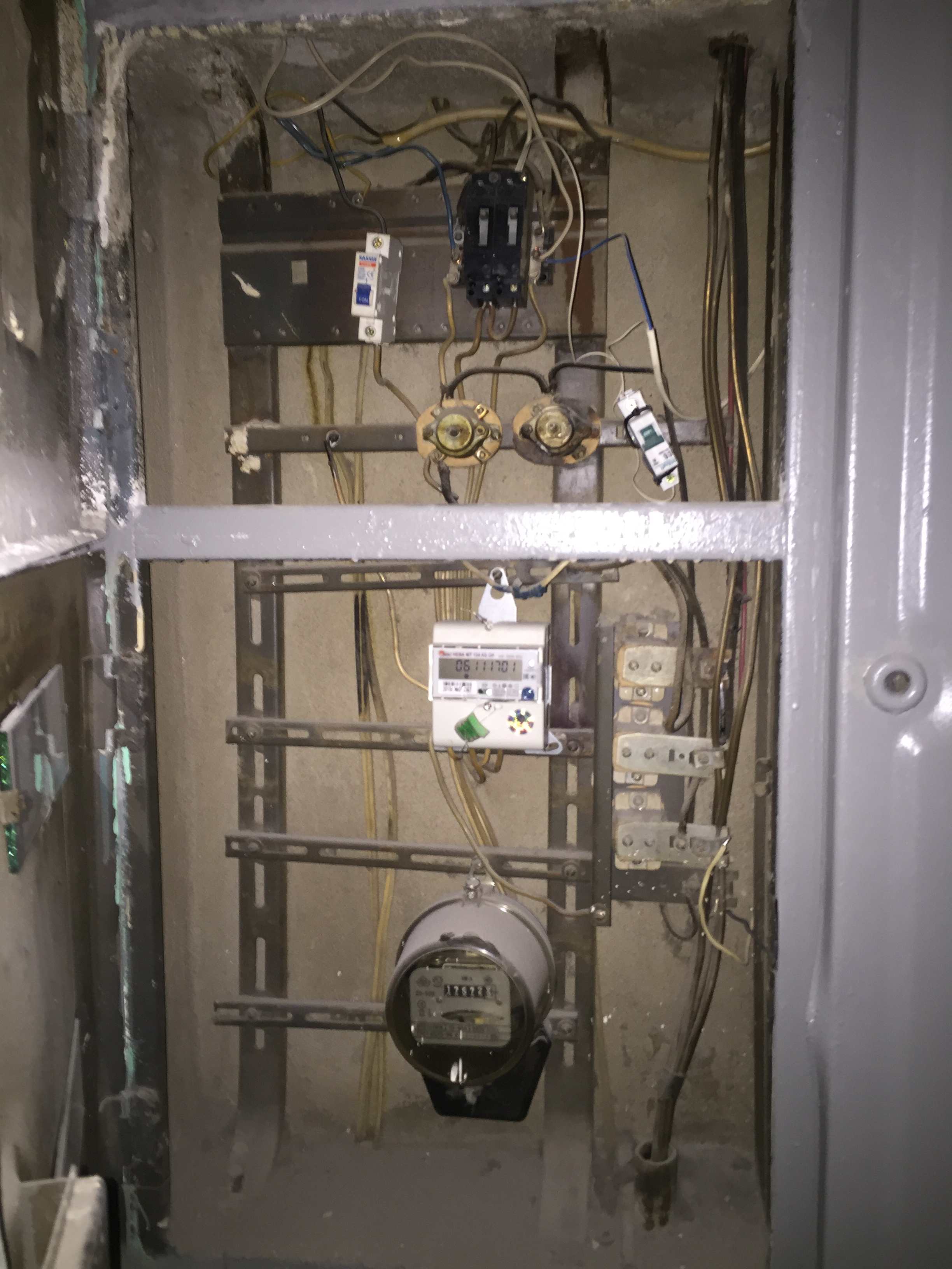

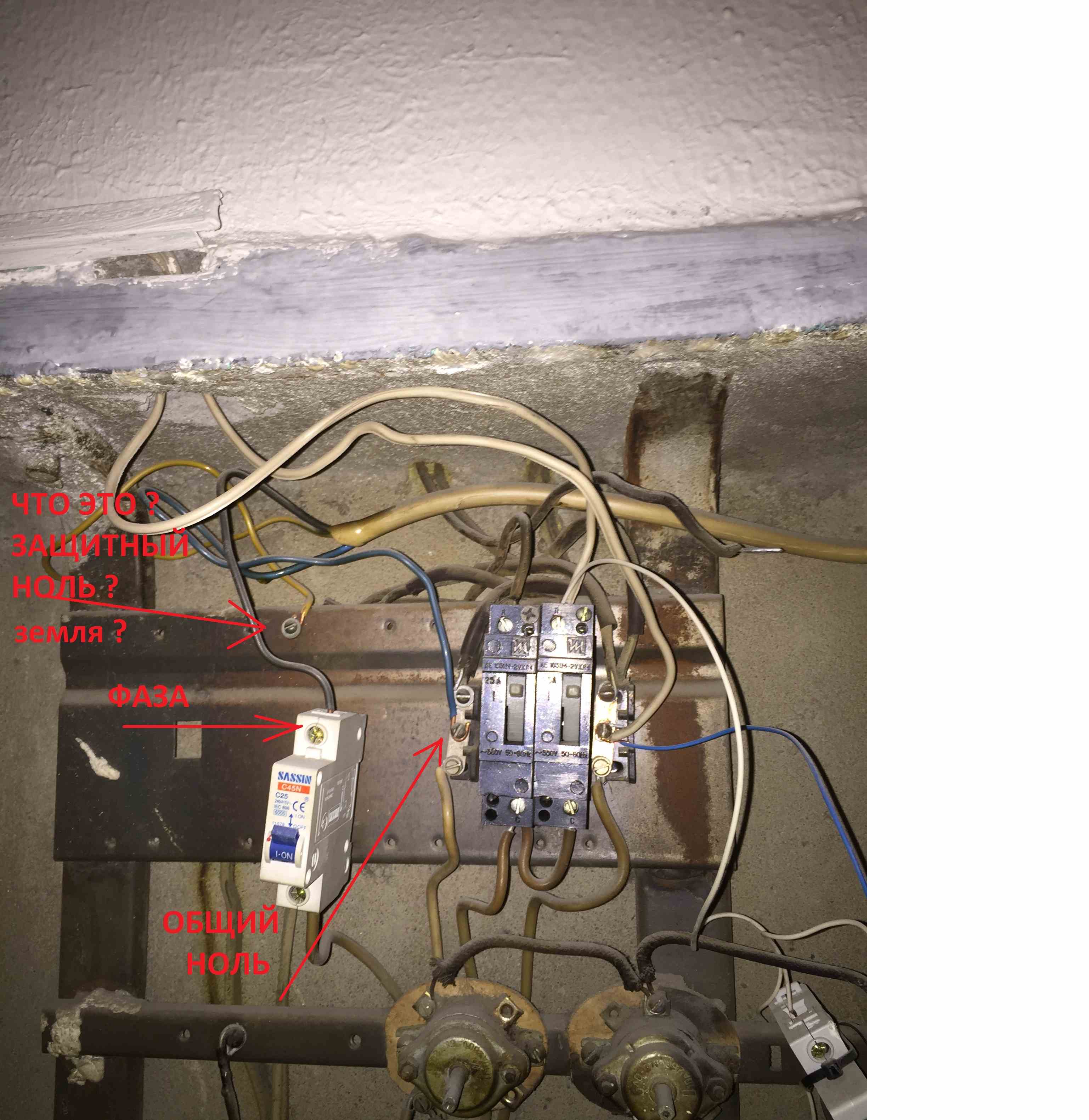

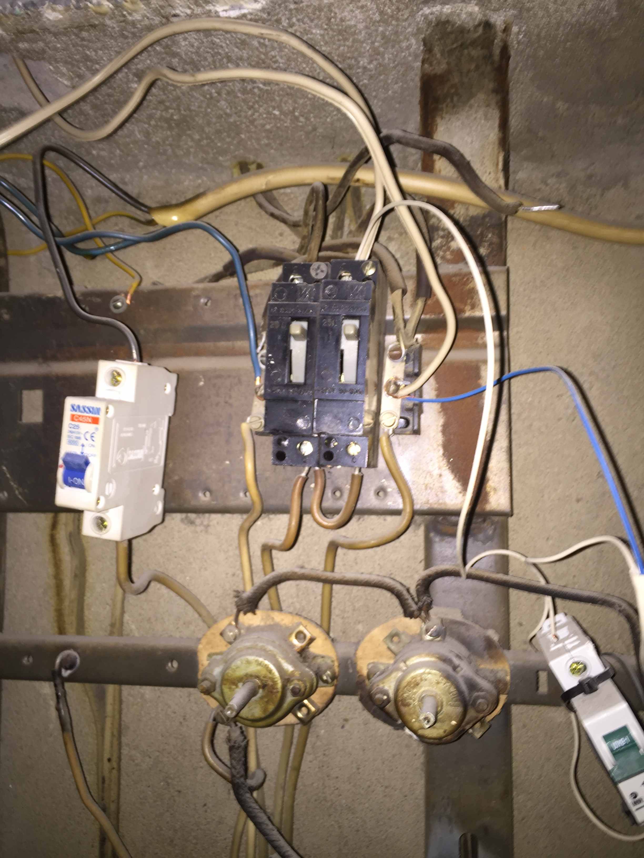

Не электрик, по этому своими словами, есть хрущевка, кирпич, 9эт. 65 г.п с вот таким эл. щитом в подъезде на две квартиры. Мой вводной белый кабель NYM 3*4 идущий горизонтально в верхней части щита, автомат с25, автомат с6, вроде от слаботочки(охранка), черный старый счетчик, а также черные старые автоматы 25а, оба или один мои не пойму. Белый счетчик уже соседей. Внутри квартиры стоит подобие счетчика на 3 автомата с16,с16,с10 соответвенно розетки и свет так же присуствует нулевая шина и шина "заземления?" Проводка в квартире наружная, в розетках желтый выкушен, но они вроде без земли, в выключателях желтый подключен. Хотелось бы понять, если в щите подъездном вообще РЕ и какая система заземления TN-C, TN-S, TN-C-S используется? Спасибо

Что это?- Пакетники, обесточивающие квартиры. Что это 2?Да, это разводка фаз по этажам. Заземления нету и в помине, провод прикрученный к щиту это зануление, но так делать не стоит. В общем TN-C у вас и полный капут, нужен электрик. Весь щит надо перебирать.

Jury1982, все так, как должно быть. можно конечно и лучше ибо совершенство не знает предела, но трогать не стоит

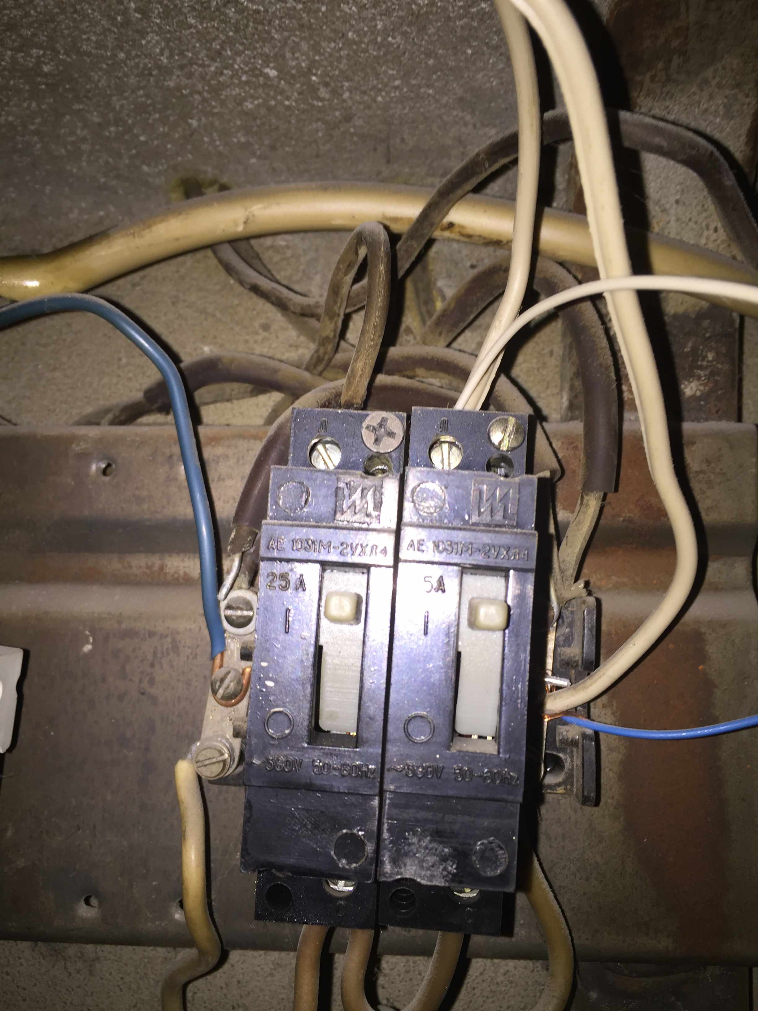

Автоматы на 25А-соседские.

volchenok написал: В общем TN-C у вас и полный капут, нужен электрик. Весь щит надо перебирать.
Скажу по секрету, такие щита (а то и хуже) по всей стране и не только в России. Тут нужно не щит перебирать, а гораааздо выше перебирать.

Jury1982 написал: а также черные старые автоматы 25а, оба или один мои не пойму.
А по моему, они не ваши, ибо тогда соседи без автоматов остаются :).
