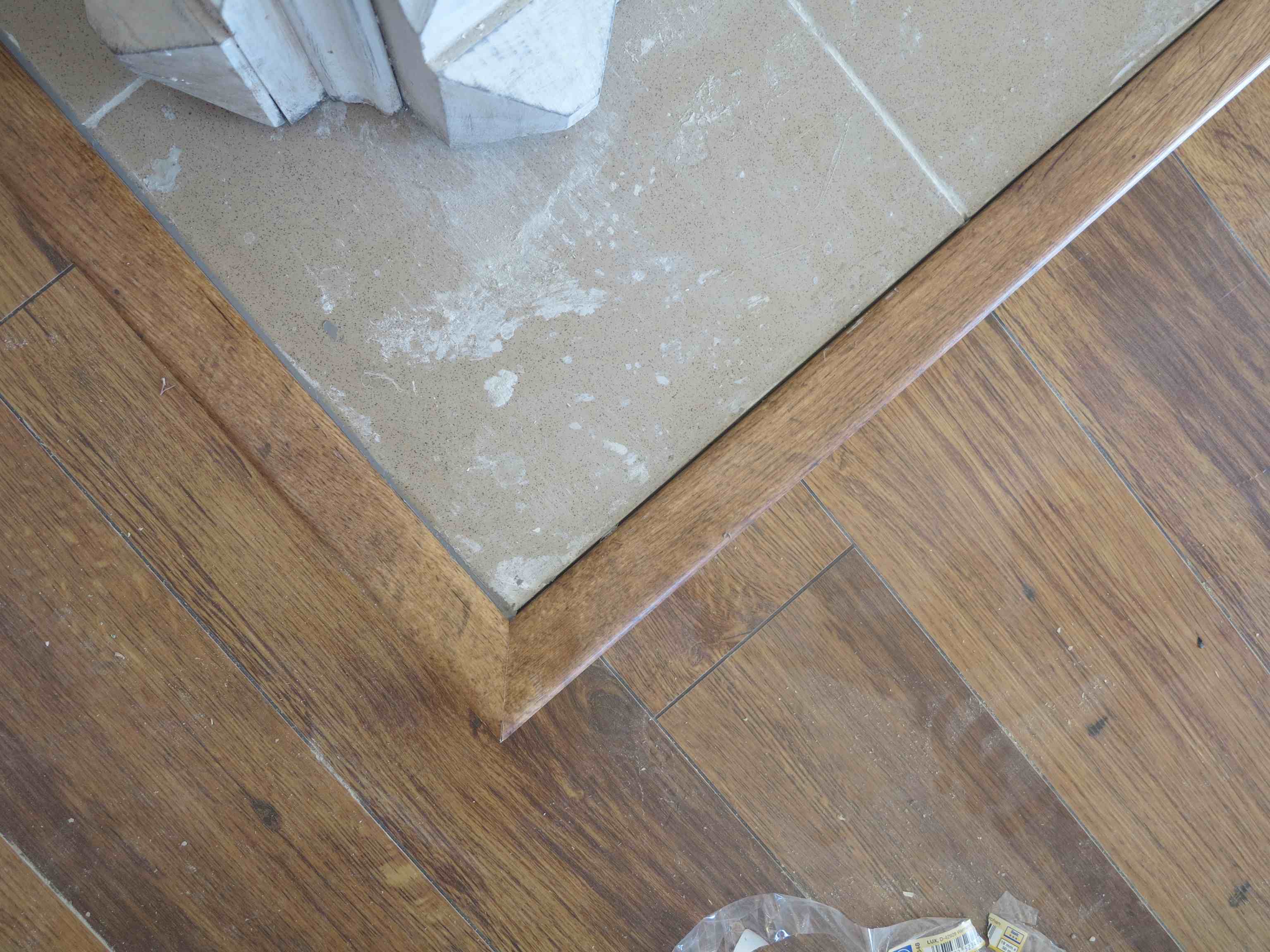

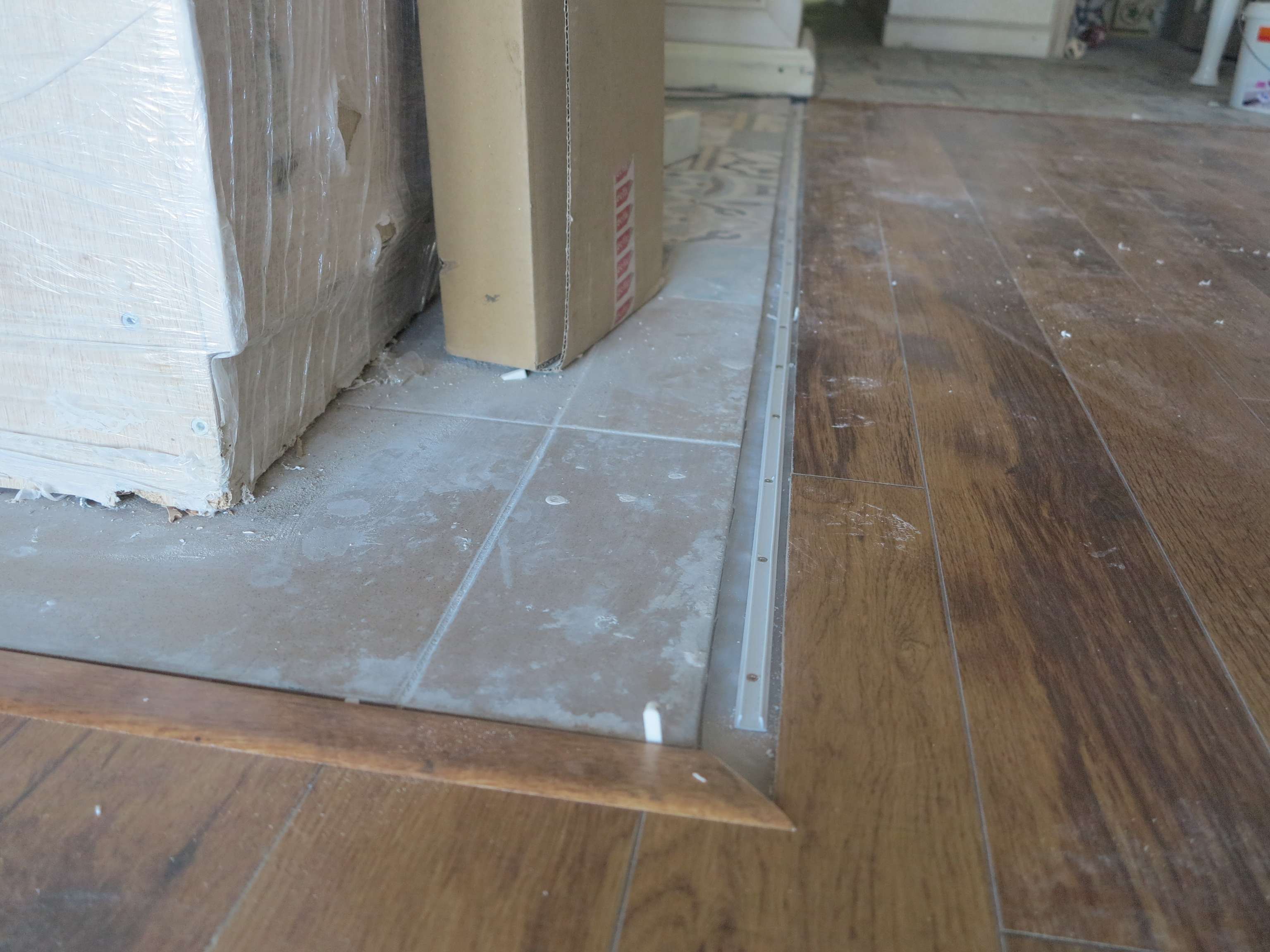

Гранада
Гранада
Регистрация: 10.07.2009
Сообщений: 443
07.11.2017 в 22:56:49
vago083050, Спасибо .У Вас паркет на фото? Смотрю Вы зазор оставили больше 3 мм
