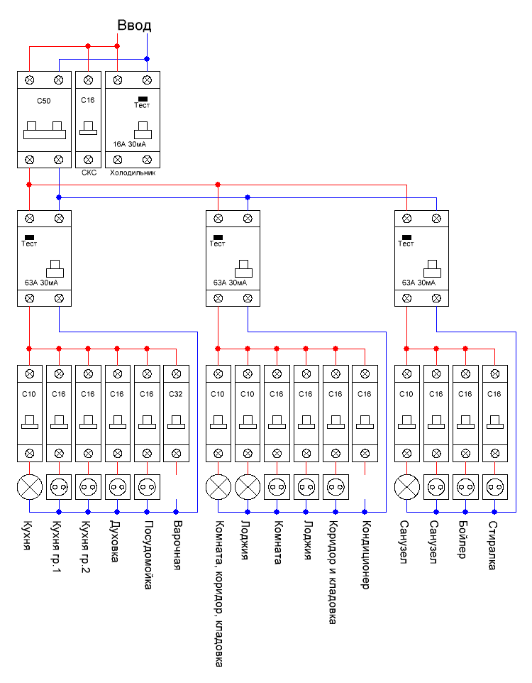

Rumato, я щит нашел.. но не на 96 модулей, порадовать вас нечем ;) решил остановиться на хагер гольф 48 или хагер вольта 48 (56) посмотрим что удастся в мою глубинку затащить) либо вольта на 36 (42) надо посчитаться еще разок))

dokar, ну вот я подумываю чтобы в 36 уложиться, но чет пока не сильно выходит) при этом у меня 2р автоматов вроде и нет))
схемы ведь не на форуме предложили, а я сам) здесь наоборот многие говорят что "три узо и два" (условно) автомата мне достаточно)

Fenix2017, три АВ и 2 УЗО вам хватит, как "многие говорят"). Интересно, Вы за таким советом сюда пришли?)

Fenix2017, таки не пожалел 10 минут, и нарисовал для вас схему, это разумный предел для 1-шки.
