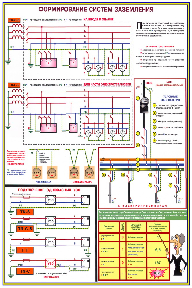

SB3 написал: шлейфы запрещены).
Понеслась . Поиск святого Грааля :)
Да, ни фига.
когда? кем?

Вот кто-то запретил :) Раз такие плакатики рисуют) Fenix2017, чувствую будет "как у всех") или не хотите?)
