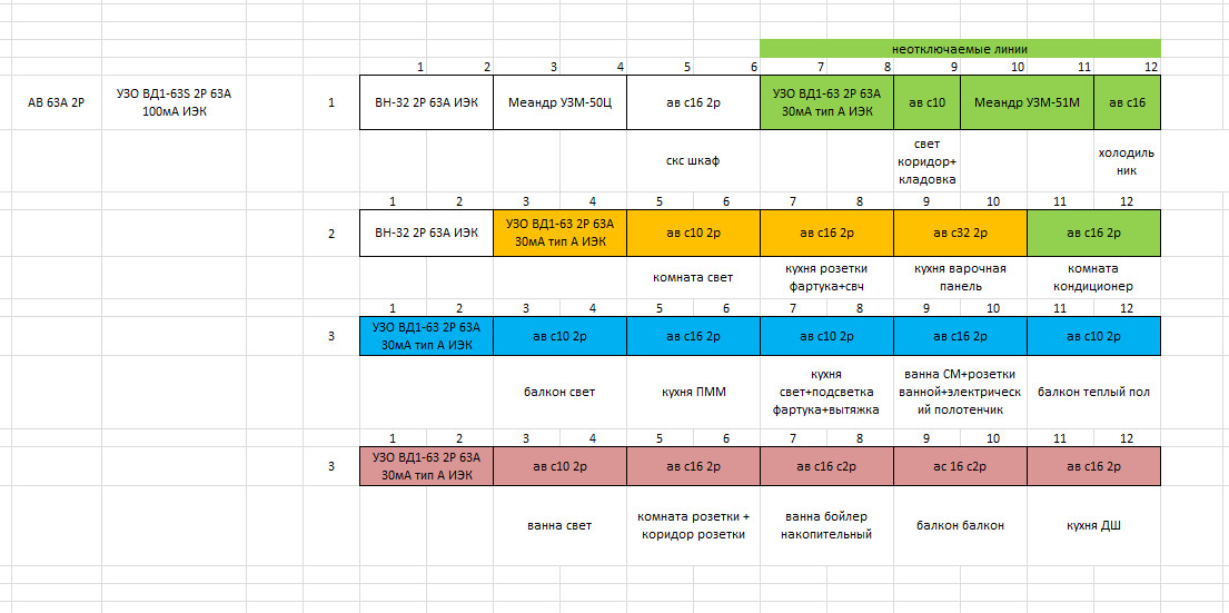

28.03.2018 в 21:00:00
Vadim 161 написал:
MaSeVi написал: 56 модулей вообще места для кабелей не останется. Автору - дождитесь новых щитов АВВ UK 600, там и рама металлическая и места больше: что по краям, что над/под шинами ноль/земля...
С чего это ? 8 модулей свободных. Я бы Вольту или Гольф брал бы на 54м.
Vadim 161, дороже уже вроде. Как и мистраль 41ф. Мне вольта нравится, но ценник... хотя если узм убрать то мощно щит по цене другой взять:)

28.03.2018 в 21:00:49
Vadim 161 написал:
Vadim 161, там и при 48 тесно, вообще UK 500 неудачная серия. Аналогичная Вольта куда просторней и нормальные шины...

28.03.2018 в 21:01:30
Fenix2017 написал: Мне вольта нравится, но ценник...
Гольф дешевле. Можно и ДКС взять, но там придется шины докупать.

30.03.2018 в 13:00:20
за счет чего лучше разделить Дш и вытяжку+свч? автомат для ДШ оставить двухполюсным? каких потребителей тогда лучше делать однополюсными?
MaSeVi
MaSeVi
Регистрация: 08.10.2009
Сообщений: 18521
30.03.2018 в 13:07:26
Fenix2017 написал: за счет чего лучше разделить Дш и вытяжку+свч?
СВЧ под розетки фартука, вытяжку - под свет/подсветку кухни...

30.03.2018 в 13:21:24
MaSeVi написал:
MaSeVi, а вытяжку кабелем 1,5 квадрата? под автомат 10а получается?

30.03.2018 в 13:23:43
Fenix2017 написал: а вытяжку кабелем 1,5 квадрата?
Нет, от линии света кухни подключить. Или, если кабель не жалко - отдельной линией под автомат света кухни.

30.03.2018 в 13:33:45
MaSeVi написал:
MaSeVi, то что от света я понял. кабелем 1,5 ии 2,5? и в распаячной коробке соединить свет 1,5 квадрата и вытяжку 2,5 квадрата? тянуть отдельный кабель на вытяжку от щита, а в щите запихивать его под автомата света кухни? (если да, то такой вариант точно не очень)

30.03.2018 в 13:37:57
Fenix2017 написал: кабелем 1,5 ии 2,5
1.5 - автомат-то на 10А, зачем переплачивать?) От света делаете отвод на вытяжку через опрессовку или Ваго...

02.04.2018 в 09:00:41
на данный момент схема в щите такая (на первой странице есть фото): ввод на автомат - с автомата питание на счетчик - со счетчика на автоматы в щите и далее в квартиру. щит планирую собирать на иек (либо ва47-29 либо ва47-60). из щита в квартиру будет проложен новый ввод. в этажном щите будет стоять селективное узо (УЗО ВД1-63S 2Р 63А 100мА ИЭК) в связи с этим вопросы: 1.надо ли заменить вводной автомат (до счетчика который) на новый? 2.надо ли заменить кабеля (от ввода до автомата, от автомата до счетчика,от счетчика и дальше) на кабеля честного сечения? 3.если автомат на 63 ампера, то какой кабель должен идти от ввода то автомата, от автомата до счетчика, от счетчика до узо, от узо до щита в квартиру. 10 квадрат? одножильный или многожилка?
  1. кабелем какого сечения делать расключения в щите? весь щит одним кабелем? например 6 квадрат или как-то иначе?
  2. при схеме ввод-автомат-счетчик-узо-квартирный щит. на вводе квартирного щита правильно ВН или автомат все-таки? номинал 63?
  3. между счетчиком и узо автомат еще один не нужен?
новые вопросы: 1.если духовой шкаф до 3,5квт и с вилкой, то автомата на 16 хватит? 2.
