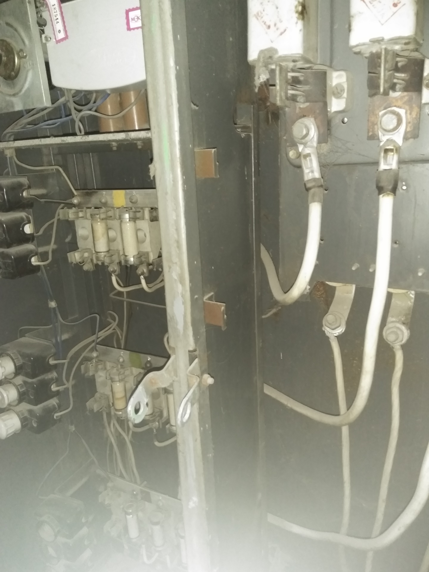

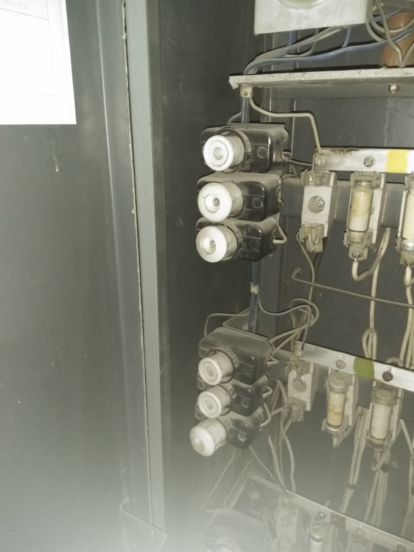

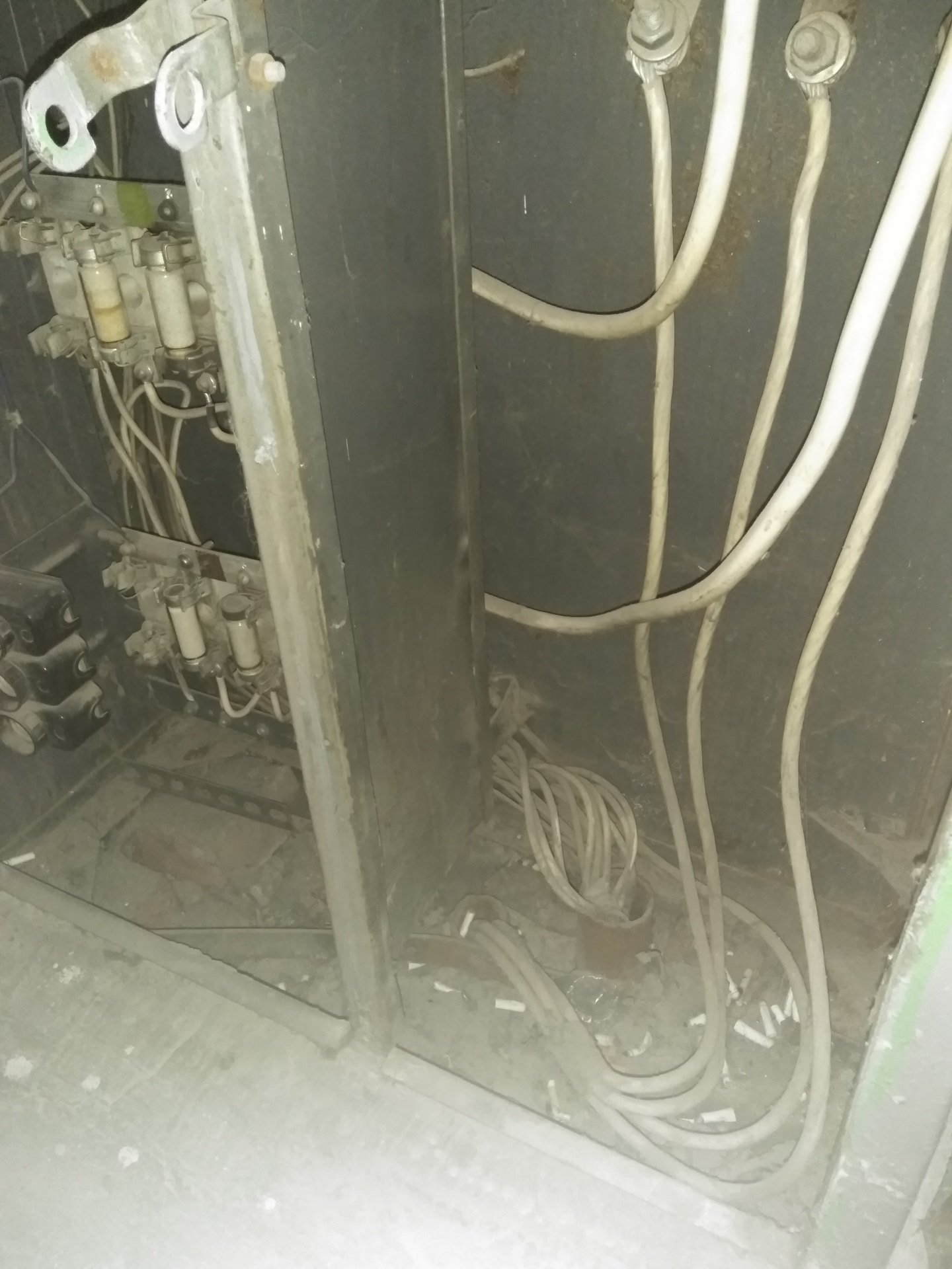

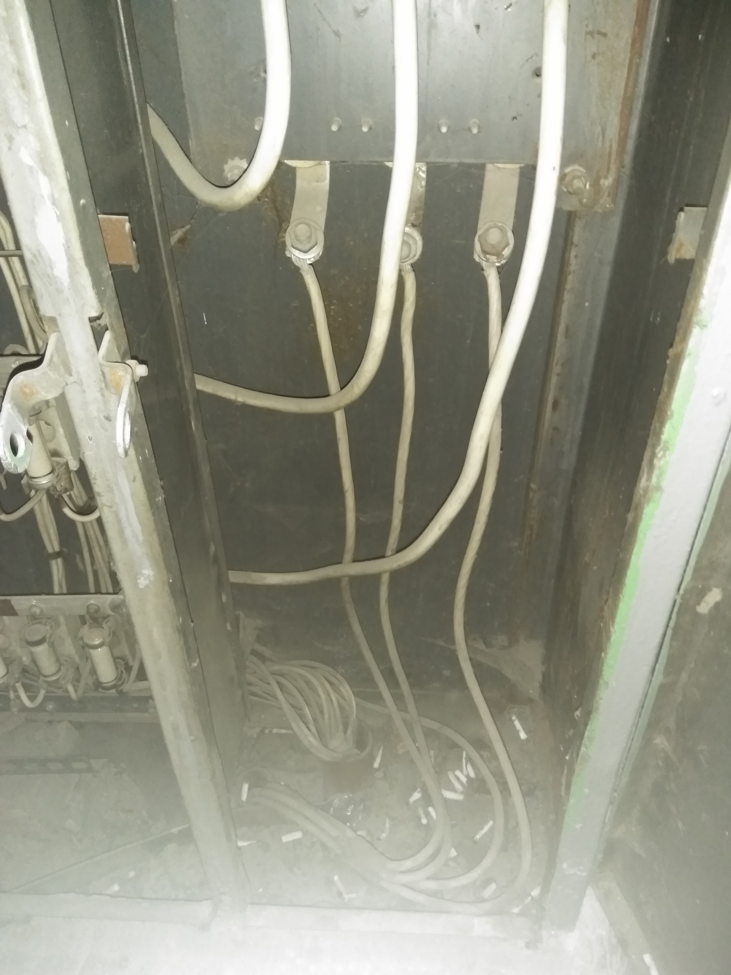

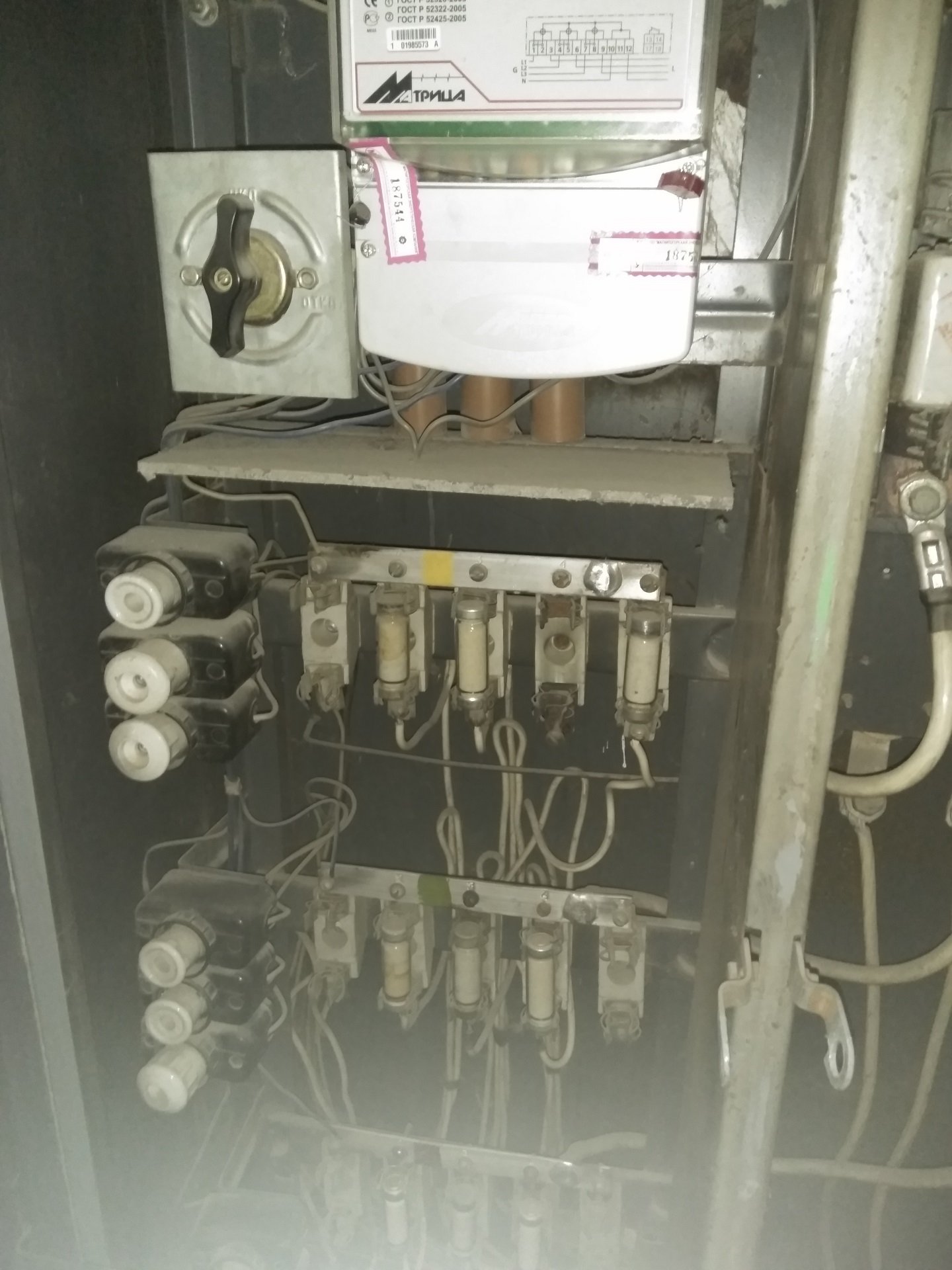

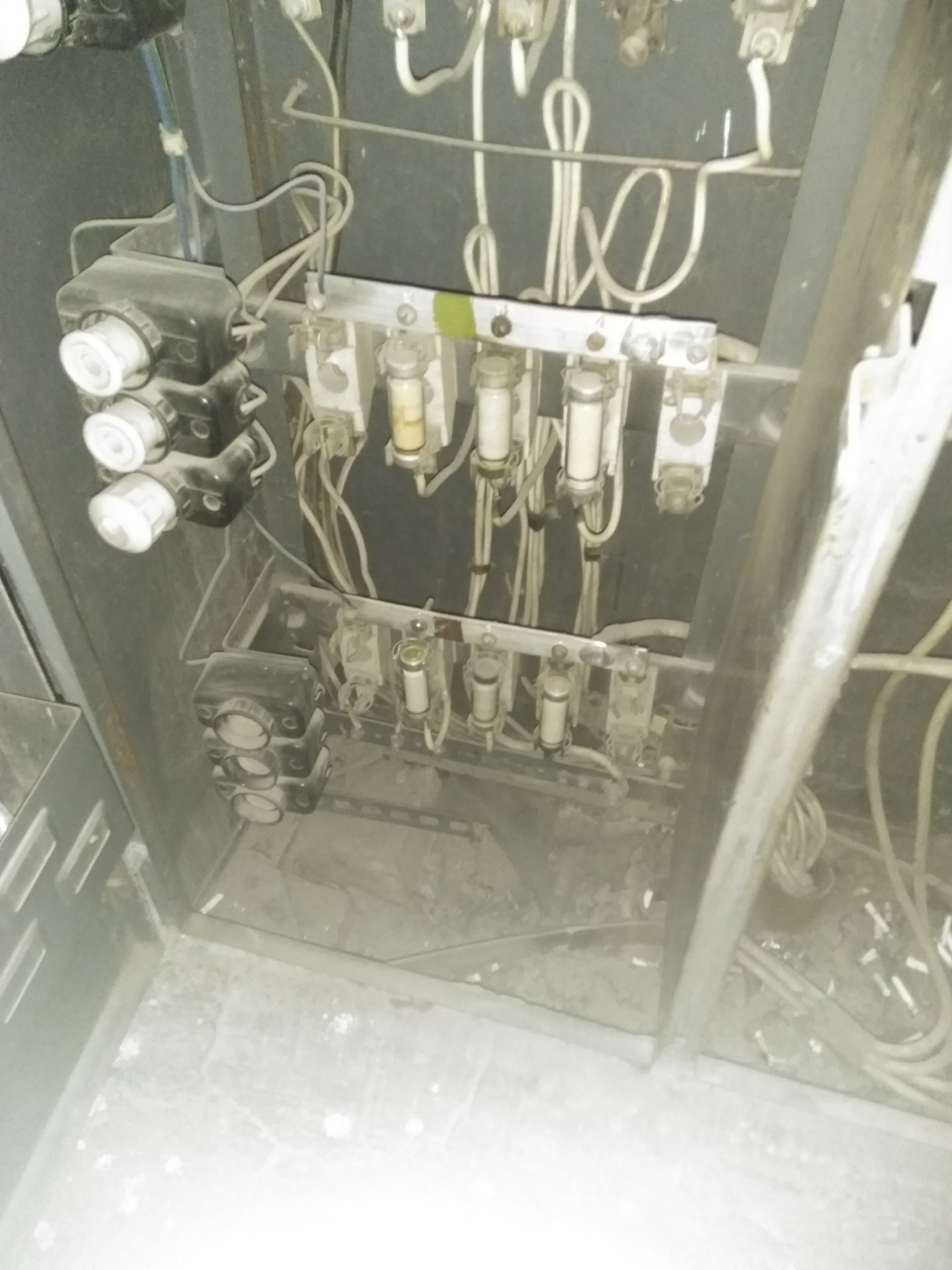

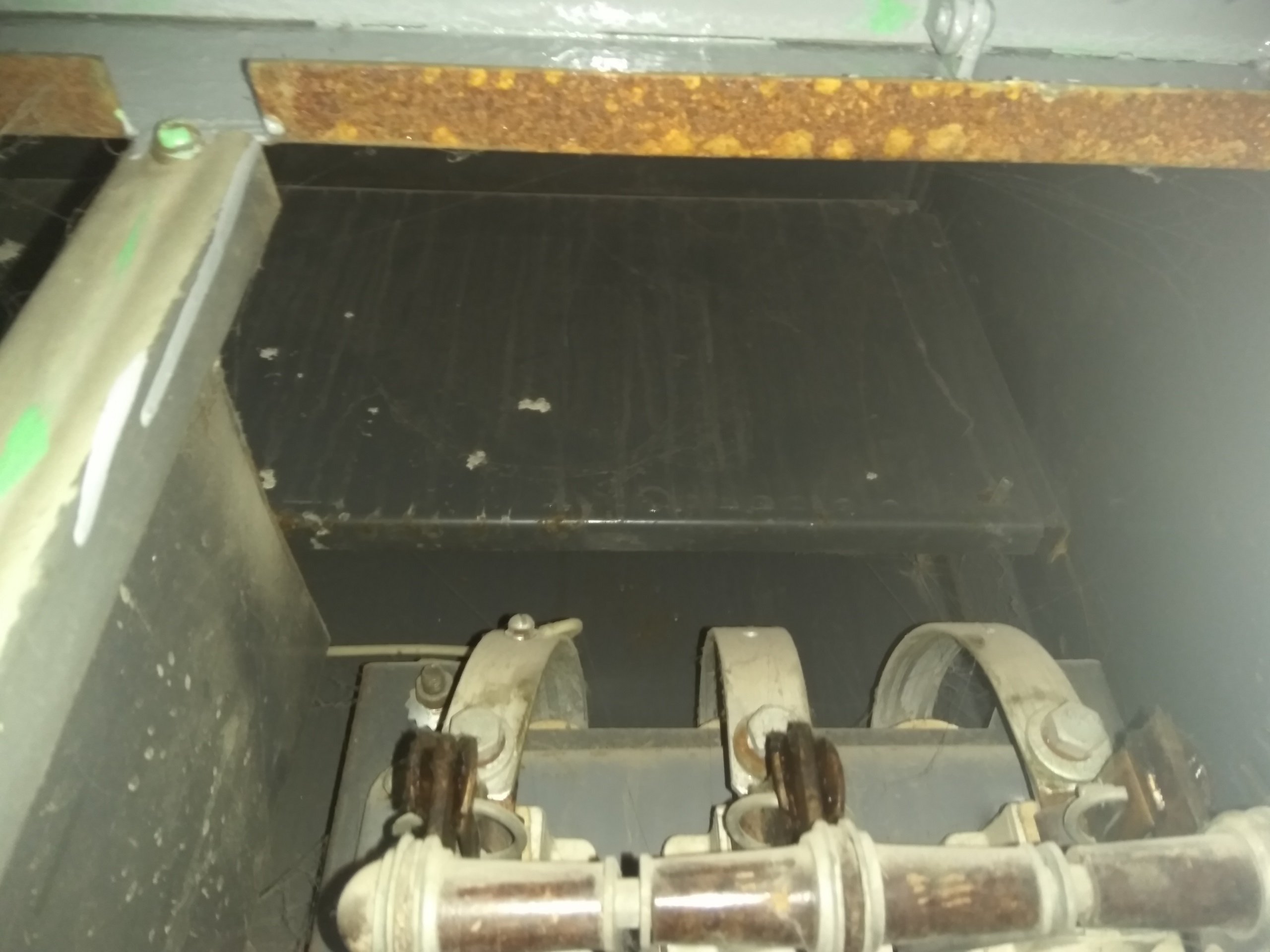

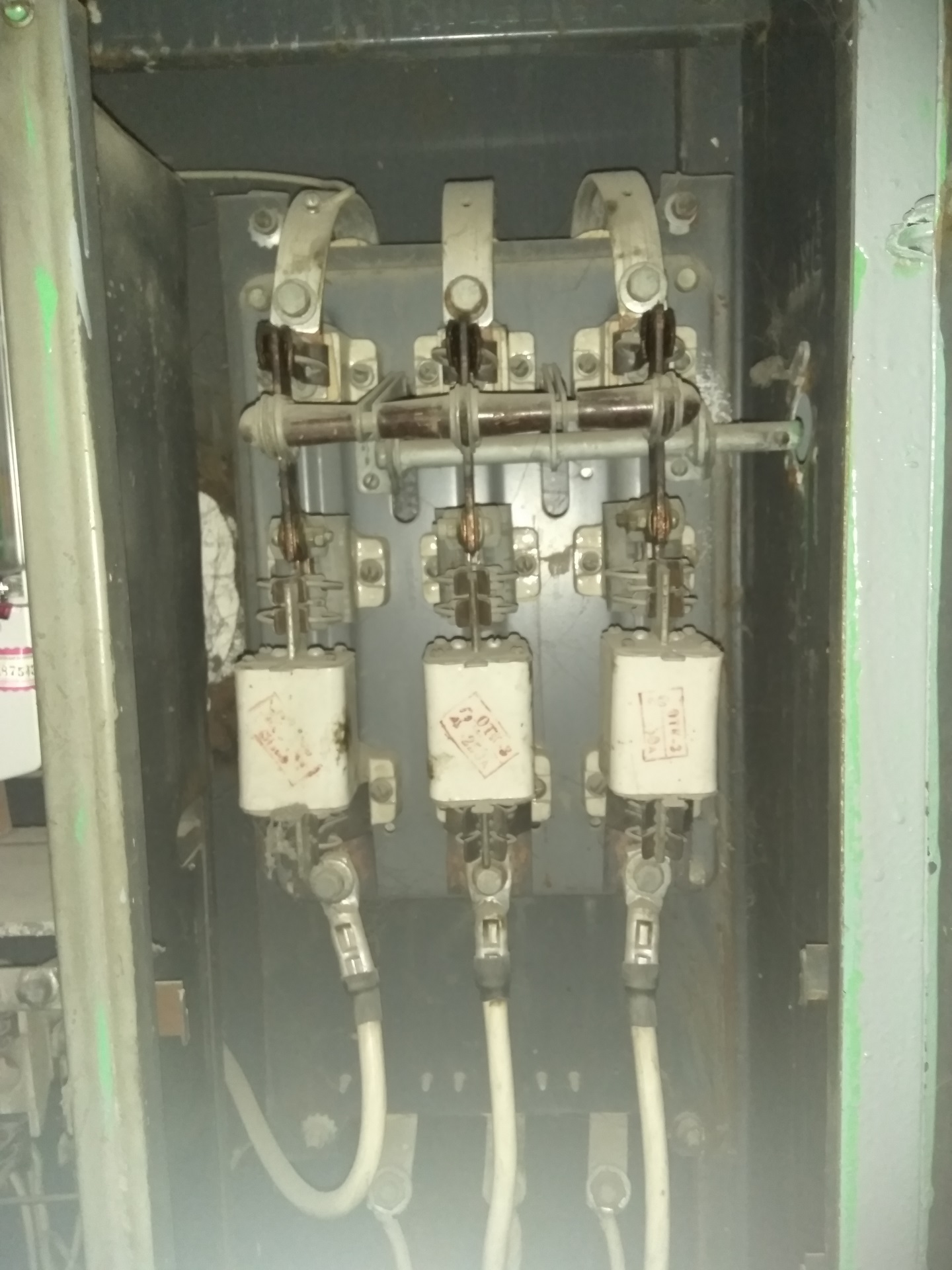

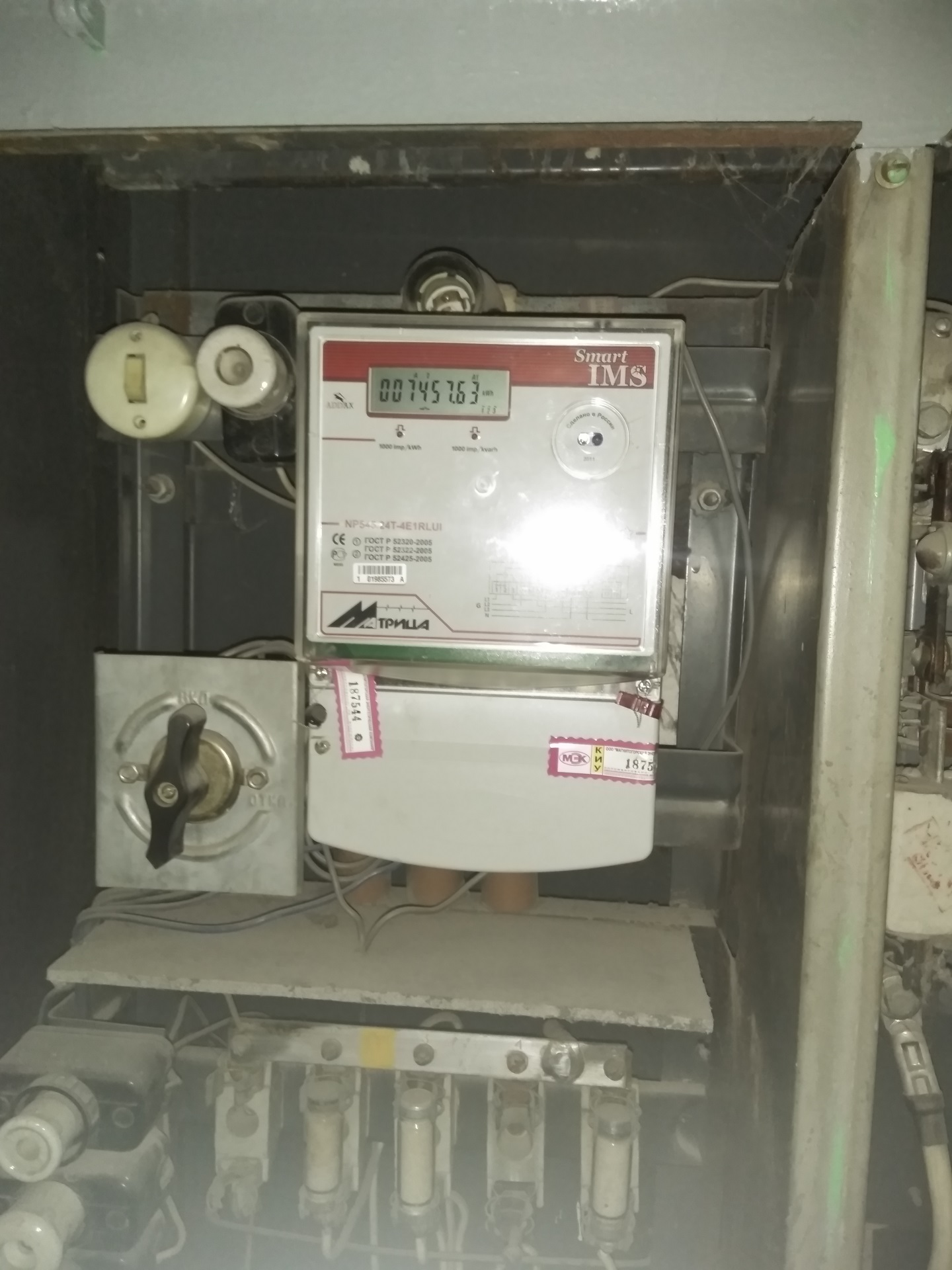

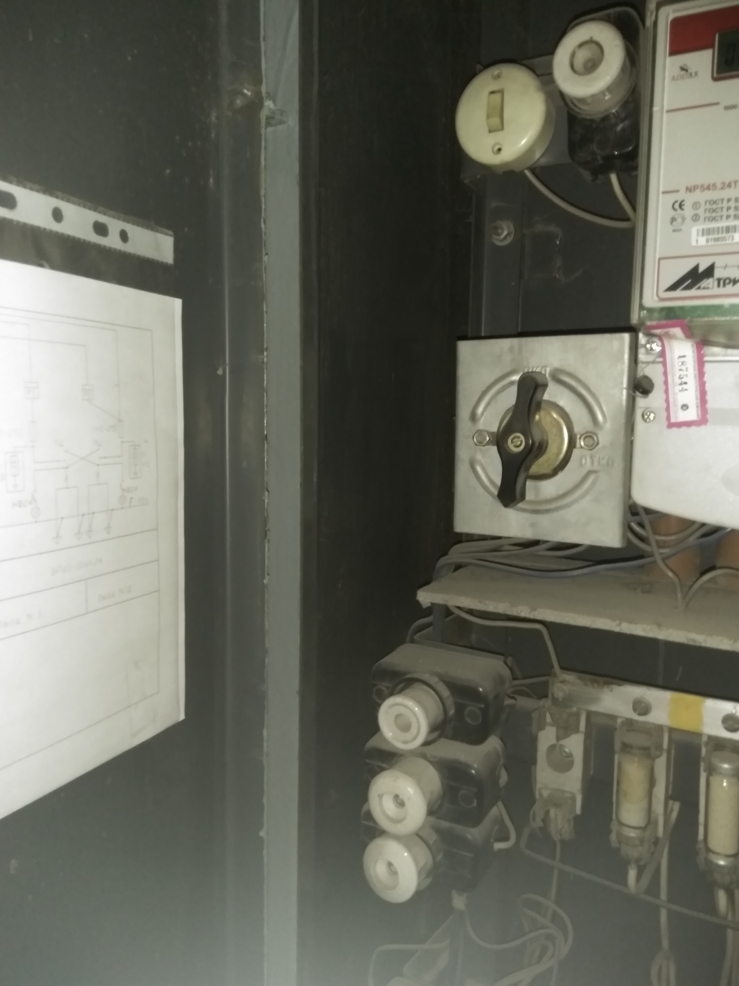

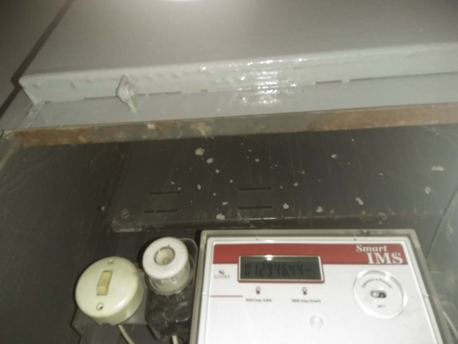

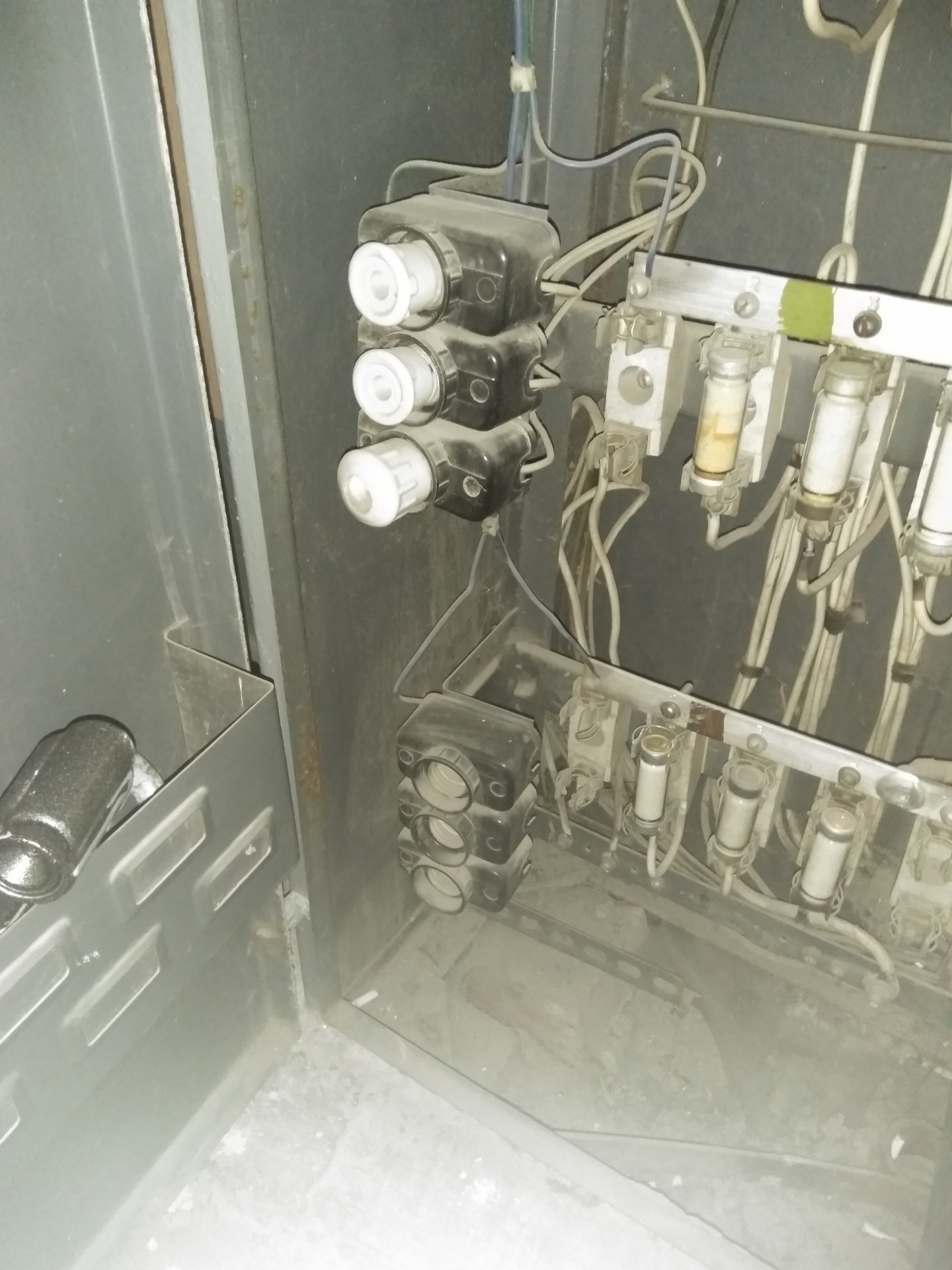

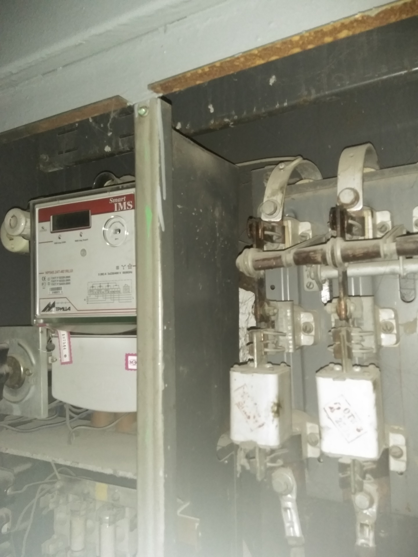

Доброе время суток, Вот только получил доступ к ВРУ, собственно и сделал фото В самом ВРУ я что то не нашел места где мне поставить комфортно свой автомат, и собственно подключится я вижу только после основных предохранителей которые стоят на самом рубильнике, если подключаться до рубильника то там уже под напряжением придется делать подключение Фото прилагаю, может посоветуете куда правильней сделать подключение и куда поставить автомат ?
И видео сделал https://drive.google.com/file/d/1IZWonM2ii4zZ0X2-XQ7Jxa-BHboSs-mD/view

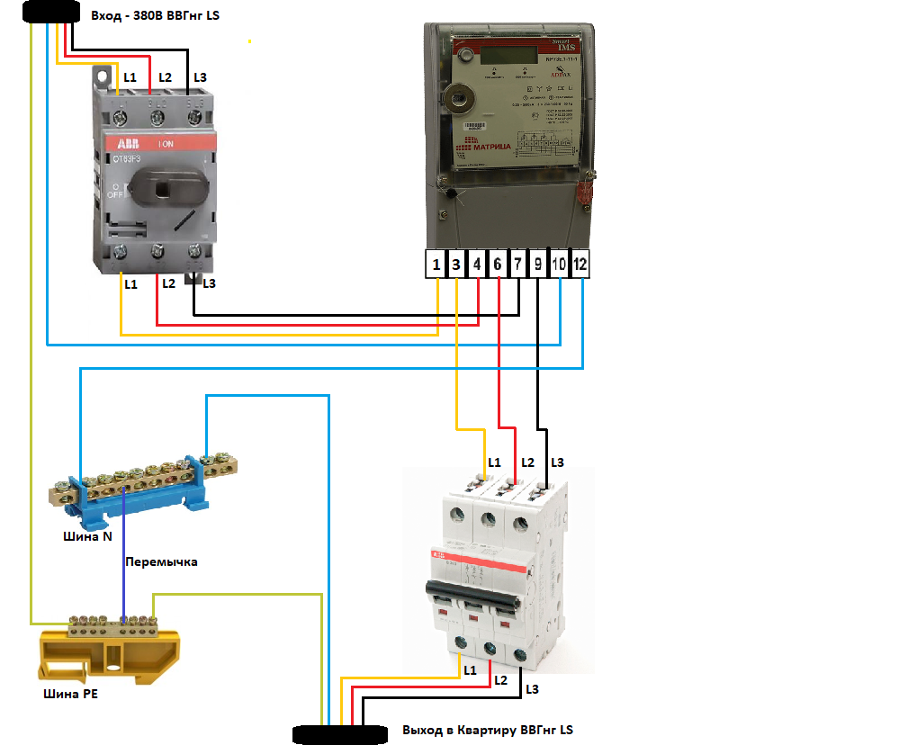

Свою схему щита нарисовал
Ввод в ВРУ идет 4 провода 3-фазы и 1-ноль там же и земля получается ? Значит я свой кабель подключаю 3 провода к 3 фазам а 2 провода кручу непосредственно к нулевому проводу который заходит с подвала в ВРУ А в своем щите я разрисовал следующую схему разводки Правильно ?

morgan-id написал: А в своем щите я разрисовал следующую схему разводки Правильно ?
Нет. Перемычки быть не должно!!!

morgan-id написал: Ввод в ВРУ идет 4 провода 3-фазы и 1-ноль там же и земля получается
Да.
Это в квартирный?
morgan-id написал: В самом ВРУ я что то не нашел места
Я бы бокс на стенку ВРУ закрепил. Только не забудьте промаркировать всё и кабель бирками, и бокс согласно ТУ.

morgan-id написал: я вижу только после основных предохранителей которые стоят на самом рубильнике, если подключаться до рубильника то там уже под напряжением придется делать подключение
В рубильник лезть не нужно. Подключайте к шинам, шины предварительно зачистить в местах соединений.

morgan-id написал: а 2 провода кручу непосредственно к нулевому проводу который заходит с подвала в ВРУ
Нет. Входящий нулевой идет на шину, которая должна быть внизу левого отсека. На эту шину ваши два провода - каждый под отдельный болт с пружинной шайбой и смазкой от коррозии.
И у Вас все это даже в проекте нарисовано - перемычки в этажном щитке нет, и PE и N отдельными точками на шину PEN/. Зачем вы придумываете лишнее?

megrad написал:
и от крыс чем-нибудь кабель прикрыл, если не в броне
