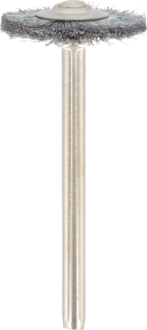

morgan-id написал: предохранители с заржавевшими контактами держателями предохранителя.
Еще вариант , почистиь старые контакты кордощеткой от дремеля , воспользовавшись им же.

dokar написал: Еще вариант , почистиь старые контакты кордощеткой от дремеля , воспользовавшись им же.
Там на некоторых Контакт основания даже колец нет на моей группе, я лучше новые куплю не хочу что бы контакты грелись, т.к у меня будет 15кВт 24/7 на постоянку потреблять
