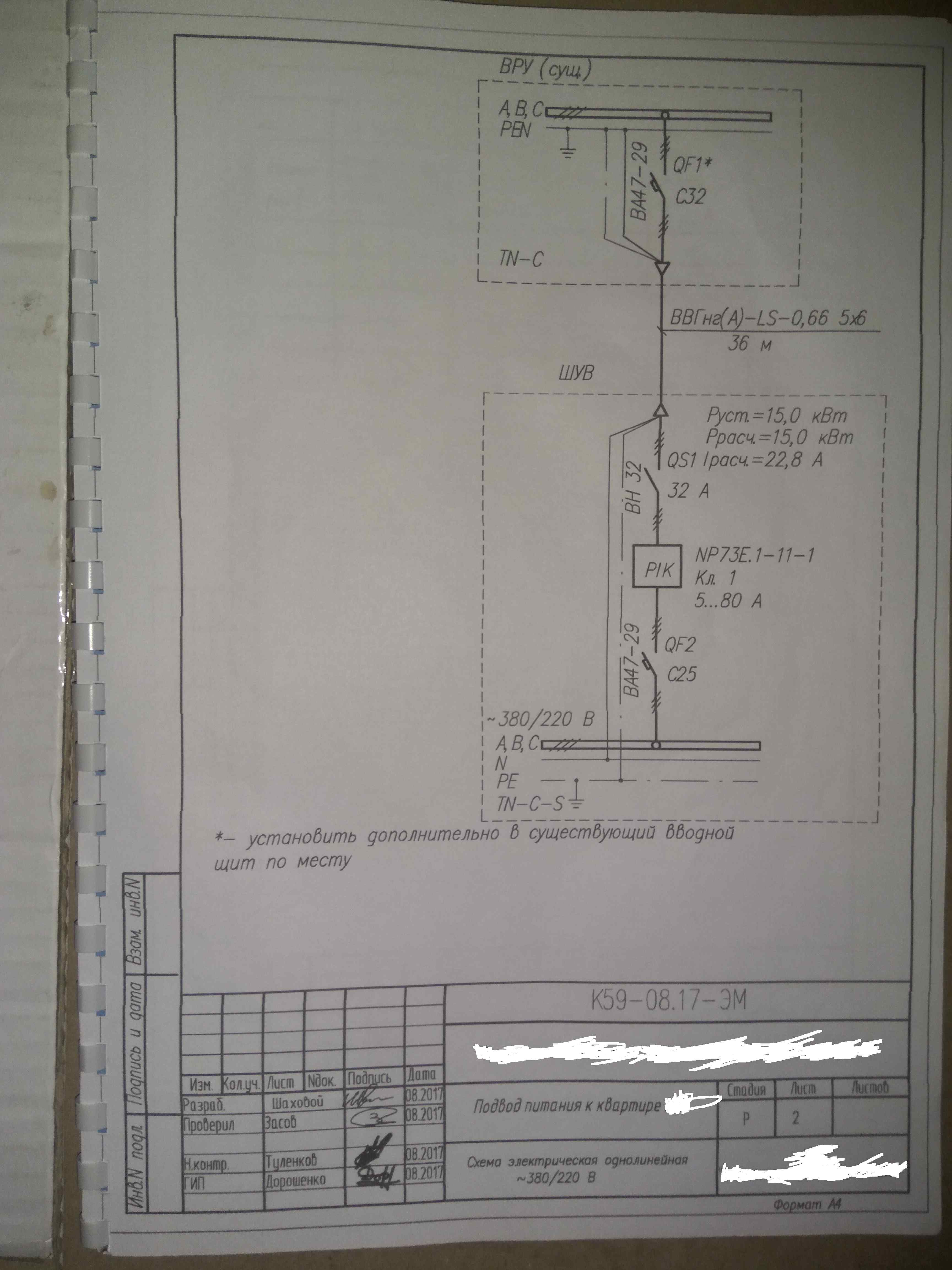

BV написал: А зачем АВ на 50А купили? У Вас 15КВТ, а не 30 с гаком
Потому что планирую 30 в будущем
BV написал: Вы же не хотите им дать денег, вот они и не хотят отключать....
Я сегодня уже дал денег за подключение
BV написал: На просьбу нарисовать как сейчас .... мореслов в ответ .... ну его....
А что рисовать, я выше проект кидал, из него автоматы вместо 32 поставлю 50А, вместо кабеля 5х6 я смонтировал 5х10 Вот и все изменения, разве это плохо ?
BV написал: Он же сам с усами - а по поводу предложения установить селективный - написал, что дорого ...
Зачем мне селективный если я на предохранители цепляюсь и убираю из звена автомат в ВРУ
BV написал: ТС на свое усмотрение уже изменил весь проект
Не весь а то что написал и не противоречит правилам
dokar написал: Не ожидав отпора от УК . А ведь мы предупреждали и так и сяк.
Так если подумать мне предохранители наруку даже, вычеркиваю селективный автомат из списка

morgan-id написал: А что рисовать, я выше проект кидал, из него автоматы вместо 32 поставлю 50А, вместо кабеля 5х6 я смонтировал 5х10 Вот и все изменения, разве это плохо ?
Ну да... все должны это помнить.... Кроме того... вы писали, что длины не те, и расположено все не так....
Лихой Вы мужчина, однако!
morgan-id написал: Вот и все изменения, разве это плохо ?
Действительно, изменений то чуть-чуть - нарушить проект))
morgan-id написал: не противоречит правилам
Мда-с...

BV написал: Угу... если сгорит.... УК вам ключи будет за деньги выдавать... Или скажет - будем сами менять - наша зона ответственности - платите деньги за обслуживание. А с выведенным наружу клювом автомата - совсем другой колер.
Ну во первых не за деньги А вот с выведением наружу автомата ни как не получится, в ТУ и в проекте у меня в ВРУ
BV написал: Ну да... все должны это помнить.... Кроме того... вы писали, что длины не те, и расположено все не так....
Вот проект, я сделал все по проекту за исключением номиналов автоматов, а теперь из звена вычеркивается еще и автомат в ВРУ И линию я перетягивал сам т.к. мне чудаки электрики кабель испортили сняв верхнюю оболочку кабеля в подъезде, в отверстие не пролазил.

Изменить кабель меньшего сечения на большее чем противоречит правилам ? Автомат я на будушее взял большего номинала, а мощность ограничивать будут мне счетчиком

morgan-id написал: Автомат я на будушее взял большего номинала
Не придёт к Вам такое будущее, не надейтесь...

MaSeVi написал: Не придёт к Вам такое будущее, не надейтесь...
Почему же, завтра оформлю как юр лицо 30кВт, бумаги только подписать, а линия уже готова, в счетчике снимут ограничение и поставять 30кВт, сеть домовая выдержит.

morgan-id написал: А вот с выведением наружу автомата ни как не получится, в ТУ и в проекте у меня в ВРУ
Зато это где-то есть в нормативке - на это и надо опираться.
morgan-id написал: Вот проект, я сделал все по проекту за исключением номиналов автоматов, а
Вы же ранее писали что длины кабелей другие, не ? Искать не хочется...
