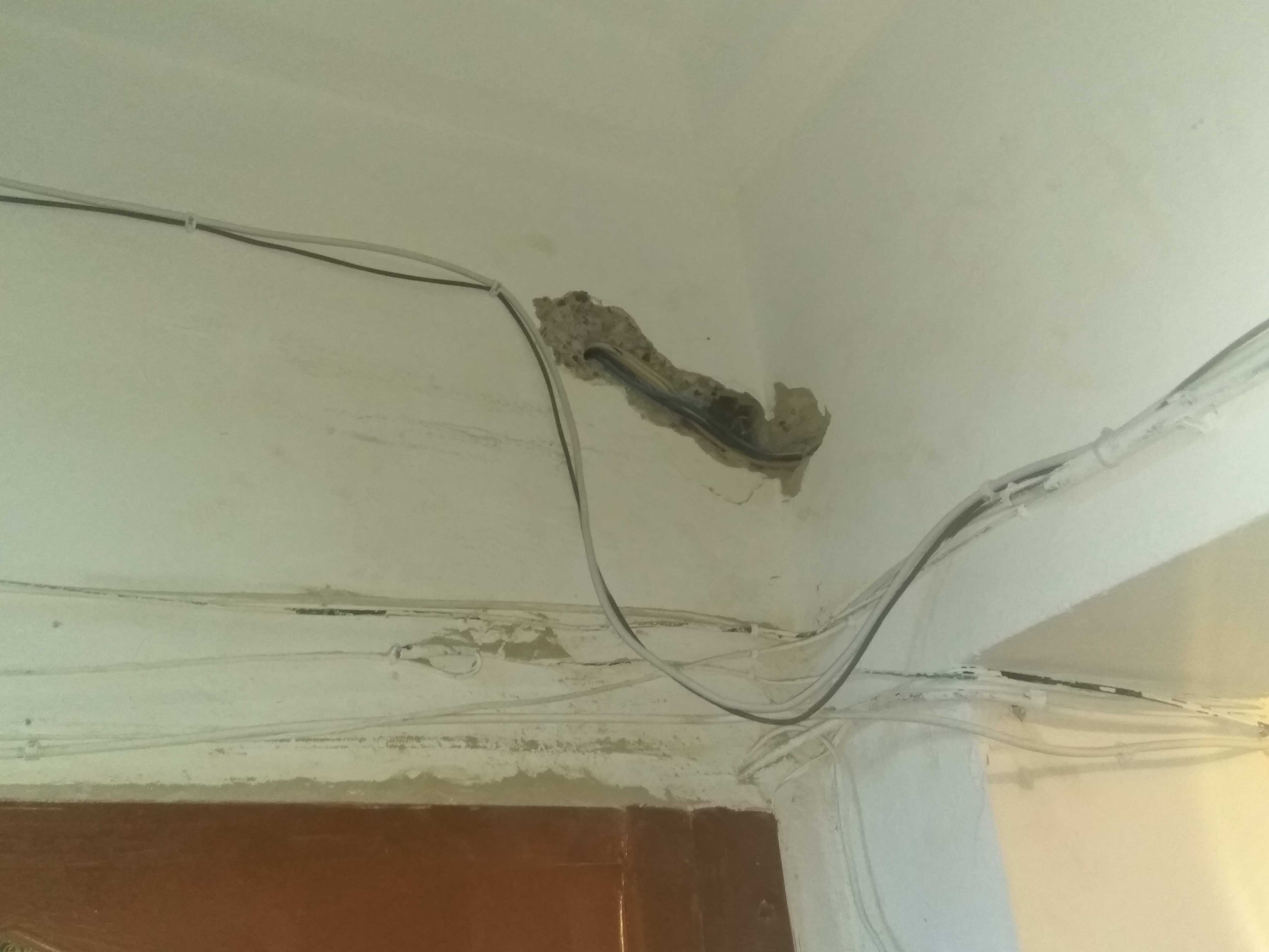

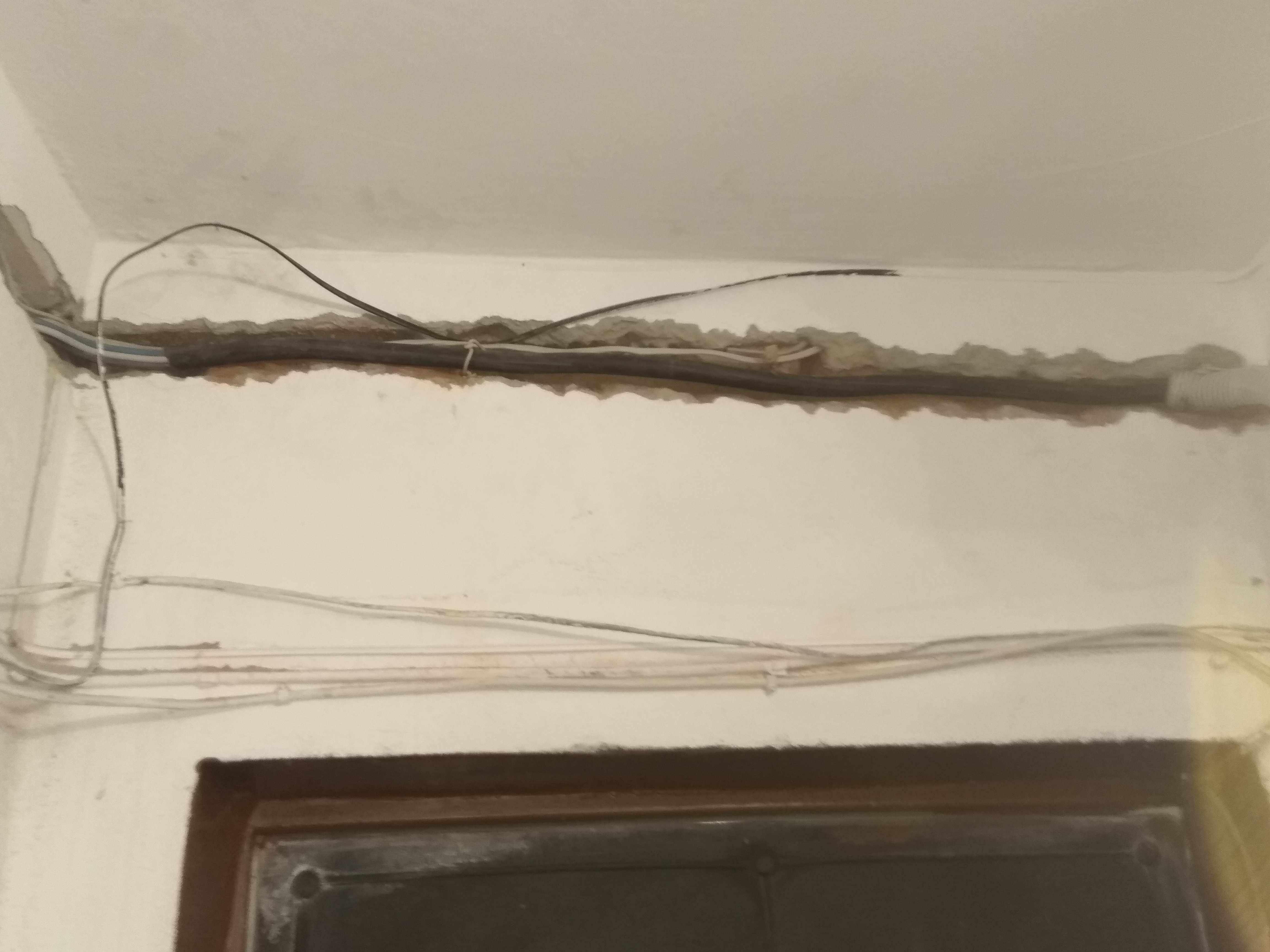

Собственно вот участок со снятой оболочкой
Я что подумал, если я попробую в снятую оболочку обратно кабель засунуть и изолентой перемотать все и в штробу и заштукатурить

morgan-id написал: попробую в снятую оболочку обратно кабель засунуть и изолентой перемотать все и в штробу и заштукатурить
Можно и так. У Вас на фото пробурена бетонная балка ? Бурить балки запрещено.

Vadim 161 написал: Бурить балки запрещено.
Интересно, как ему вообще дали долбать в подъезде. У нас бы милицию вызвали сразу.

Radio, а я несколько раз штробил в кирпичных домах стены на лестничных клетках от щита до квартиры, никаких неприятных историй не случалось особо. Тут единственная опасность, заключается в том, что легко перебить какой-нибудь провод.

morgan-id написал: если я попробую в снятую оболочку обратно кабель засунуть
Берёте трубу ПВХ, разрезаете вдоль и одеваете на разделку.

Vadim 161 написал: штробил в кирпичных домах стены на лестничных клетках от щита до квартиры,
Иногда вопрос не сделать штробу, а потом всё в надлежащий вид привести. Особенно когда на стенах декоративная штукатурка.

megrad написал: а потом всё в надлежащий вид привести
Эт легко, замазываю штрабу чистым гипсом, а потом часа через пол прохожусь шпаклевкой, после высыхания и не отличить.

Vadim 161 написал: замазываю штрабу чистым гипсом
Это фуфло. Заделка штроб выполняется штукатуркой. Причём есть штукатурка не требующая шпаклёвки.
Vadim 161 написал: потом часа через пол прохожусь шпаклевкой, после высыхания и не отличить.
И через сутки всё вспучит.

megrad, заблуждаетесь. Мне приходилось выбивать кабели из штроб заделанных гипсом, он гораздо плотнее той-же Волмы Слой.
megrad написал: Причём есть штукатурка не требующая шпаклёвки.
Конечно есть, только на кой оно мне надо, через пол дня её затирать, чтоб она была нормальной.
megrad написал: И через сутки всё вспучит.
Да уж, енто вам третий глаз подсказал:D ? У меня почему-то ничего не вспучивает, даже через годы.

Ну морду набить это слишком сказано, а вот подъезд будет восстановлен в надлежащий вид Про бурить балки, думаете надо все замазать и побелить и кабель в гофре пропустить в обход балки ? Что бы не было вопросов у принимающей комиссии ? И где это прописано что нельзя долбить сверлить балки ? Кстати там отверстие в балке уже есть, старый квартирный провод проходит

morgan-id написал: И где это прописано что нельзя долбить сверлить балки ?
Строительные нормы.
morgan-id написал: кабель в гофре пропустить в обход балки
Порнуха, хотя и самое дешёвое.
