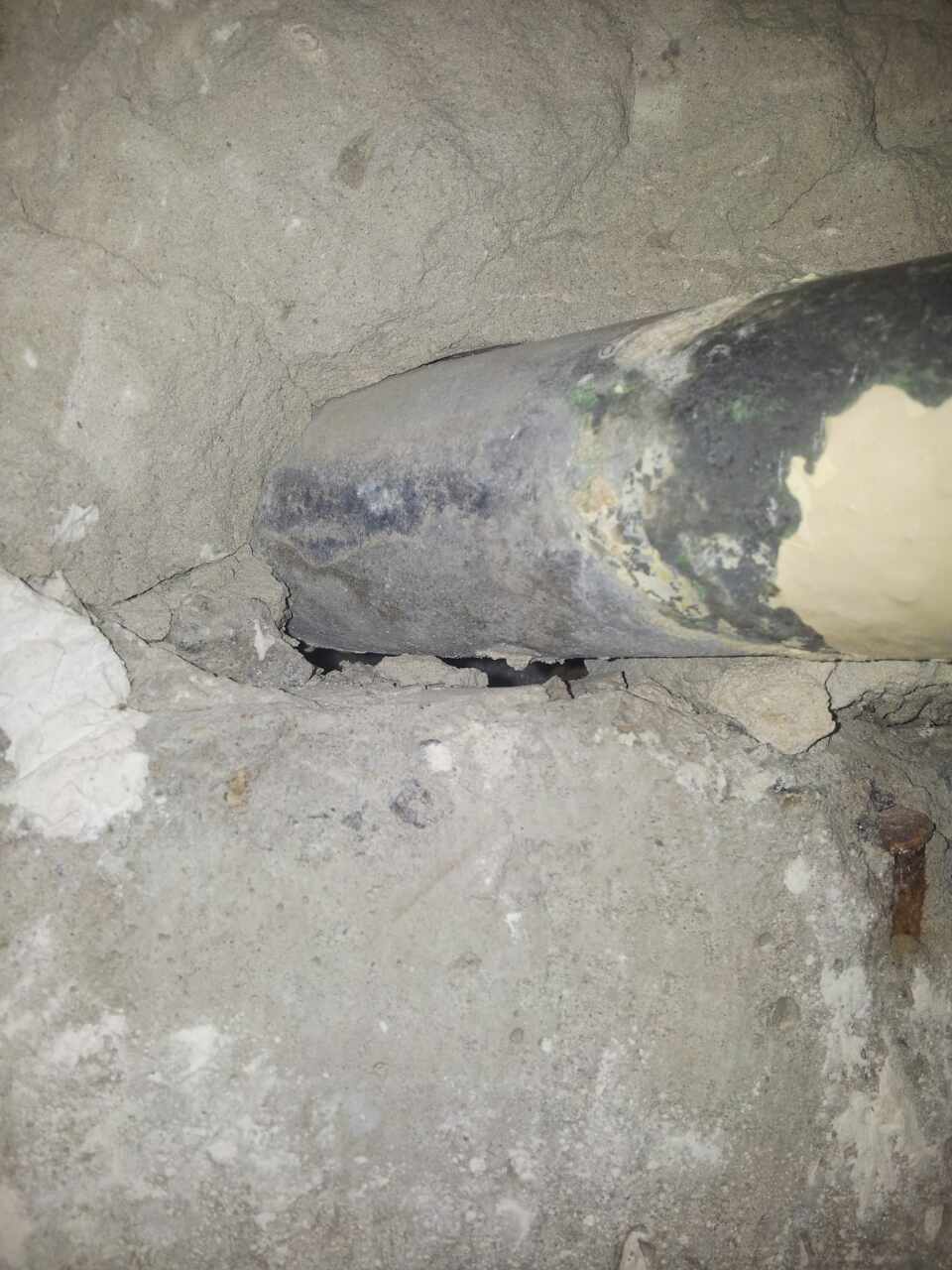

Сергей...... написал: А если подвижка будет в сторону еще большего увеличения напряжения?
Поставить байпас и разгрузить от подвижек полотенцесушитель.
Сергей...... написал: Вот я и думаю, что чем меньше нагрузка при монтаже, тем меньше вероятность ее дальнейшего увеличения.
Нет тут вероятности, слишком много факторов. Выше вероятность, что произойдёт усреднённое распределение по стояку.

Спасибо. Какая может быть подвижка к соседям если труба забетонирована в перекрытии. Хотя может там гильза? Вопрос - Может до прихода сантехника аккуратно высверлить раствор вокруг выпусков (освободить от раствора выпуска) - это наверно поможет распределить нагрузки (выше ниже :a ). С другой строны откручивать старый полотенчик сантехник будет самым большим ключом - чтоби не свернул (хотя вряд ли). Поставить байпас и отсекающие краны нет места - ели влез самый короткий полотенчик

Анатолий Мкг написал: высверлить раствор вокруг выпусков
Вокруг то зачем? Высвобождайте там куда хотите обеспечить свободу, то есть над нижней трубой и под верхней. Так байпас будет? А то может вместо переходников, если будет байпас, просто кран поставить с американкой, будет и чем воду перекрыть и переход на меньший размер всё в одном флаконе (кране)...

Выпуски из оцинкованой труби. Частично цинк свежий, но часть стала более темной и бугристой скорее всего поверхностная корозия. Можно ли зачищать металической щеткой и чем красить. Желательно минимально оптимально по бюджету
ser000, без байпаса краны нельзя?

Анатолий Мкг написал: без байпаса краны нельзя?
А зачем, если ими всё равно пользоваться нельзя, ведь соседи тоже хотят иметь горячую воду, а так будут в прямой зависимости от вашего настроения... А если вам вздумается оставить соседей без воды?

Анатолий Мкг, без байпаса краны запрещено.

Спасибо. Просто с нынешним качеством полотенцесушителей - брал толстостеный с бесшовной трубы (так ли - может шарошкой прошли?). Плюс несоосность - будут тянуть полотенчик - вот и хотелось иметь краны на случай протечки - пятилитровка и шланг от пылесоса :eek:(не дай бог).

Анатолий Мкг написал: Плюс несоосность - будут тянуть полотенчик - вот и хотелось иметь краны на случай протечки
Хотите краны ставьте байпас. Хотите съэкономить, не ставьте краны, при следующем разе просто ещё раз заплатите. Но и установка крана не всегда решение ваших проблем и краны иногда текут/отваливаются, поэтому и этот узел может потребовать замены...
