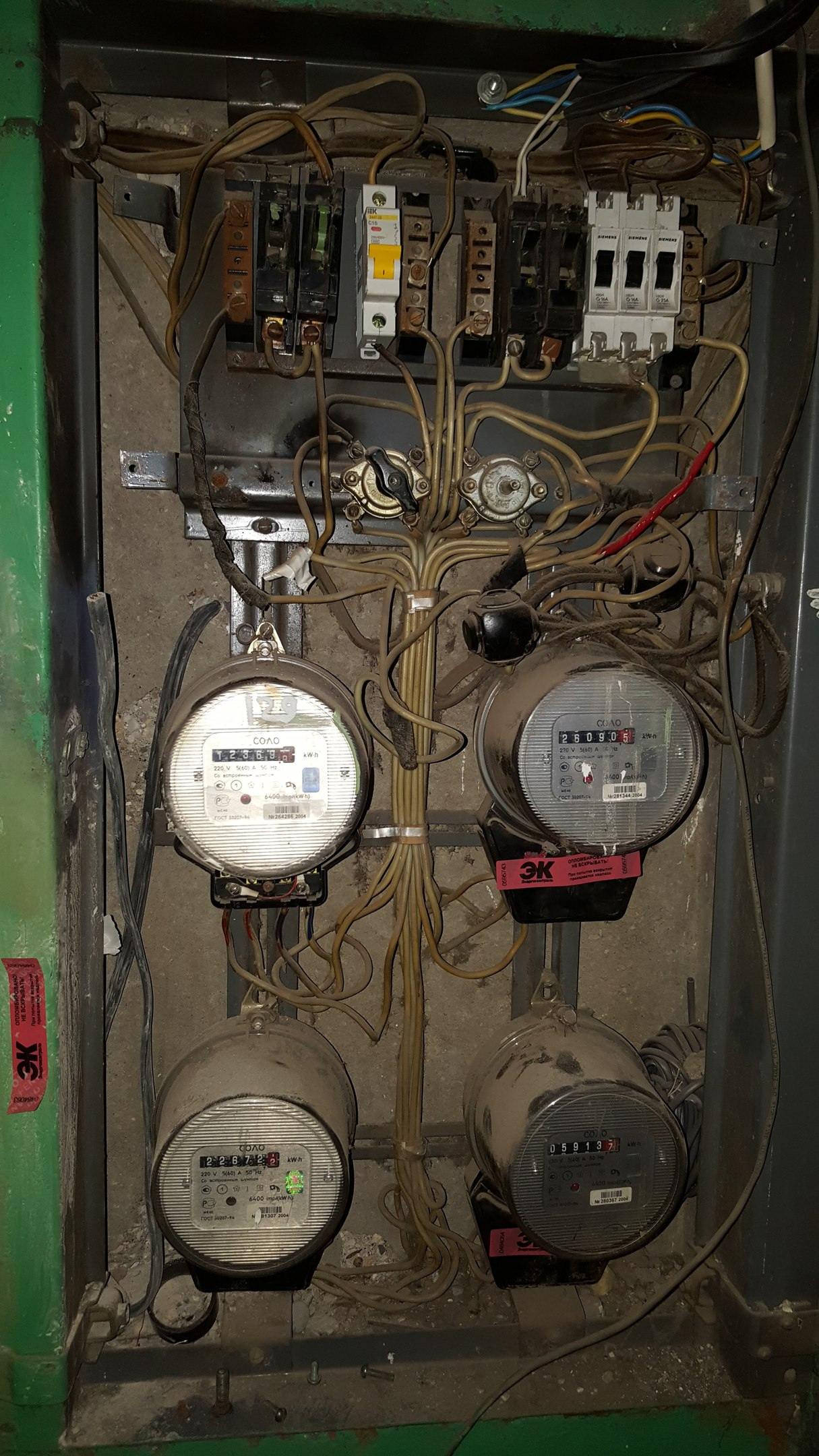

jaja написал:
СтранникXXI написал: заявления типа "никогда", "ни у кого" и т.п. несколько самонадеянны
каждый день по несколько штук вижу щиты типа этого, там и по одному автомату на квартиру людям хватает.
jaja, согласитесь, что это очень далеко от "никогда" и "ни у кого". Но дело не в этом. Как уже писал выше, понятия "дискомфорт" и "хватает" - весьма субъективные. Кому-то хватает 2-х линий на всю квартиру, а кому-то 20-ти мало. И то, и другое не является чем-то "криминальным" и предосудительным. Не согласны?
