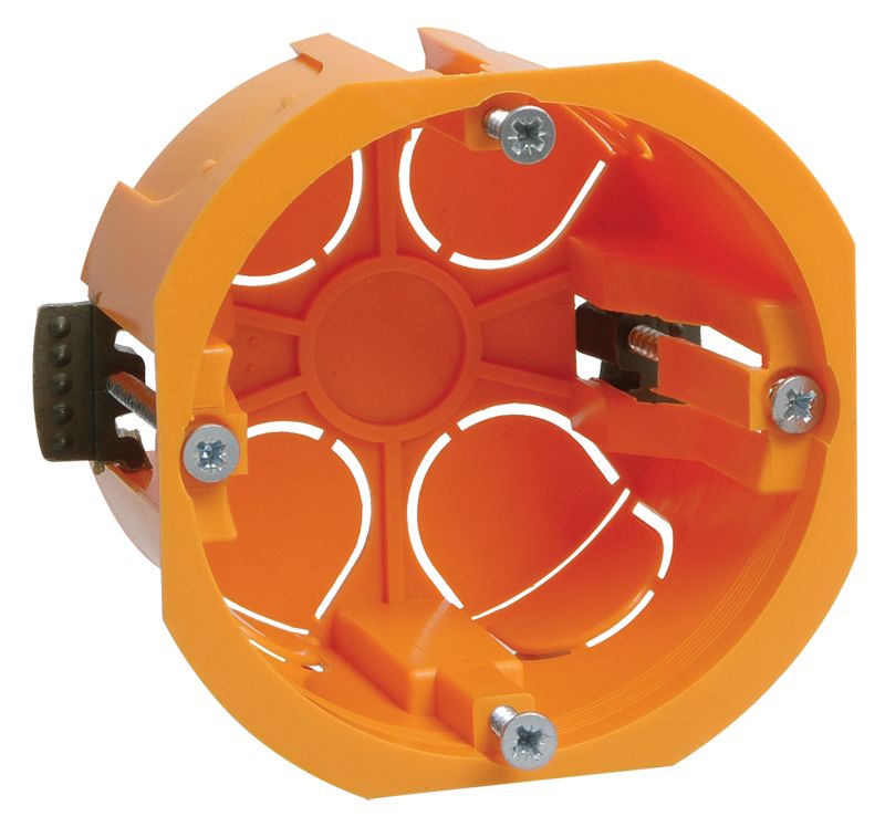

Обычная монтажные коробка в бампер не встанет? Тогда можно выбирать розетку на любой вкус

zhany4 написал: Тогда можно выбирать розетку на любой вкус
Нельзя. Бо розетка должна быть на кабеле, по условиям безопасности. А на бампере, соответственно, вилка.

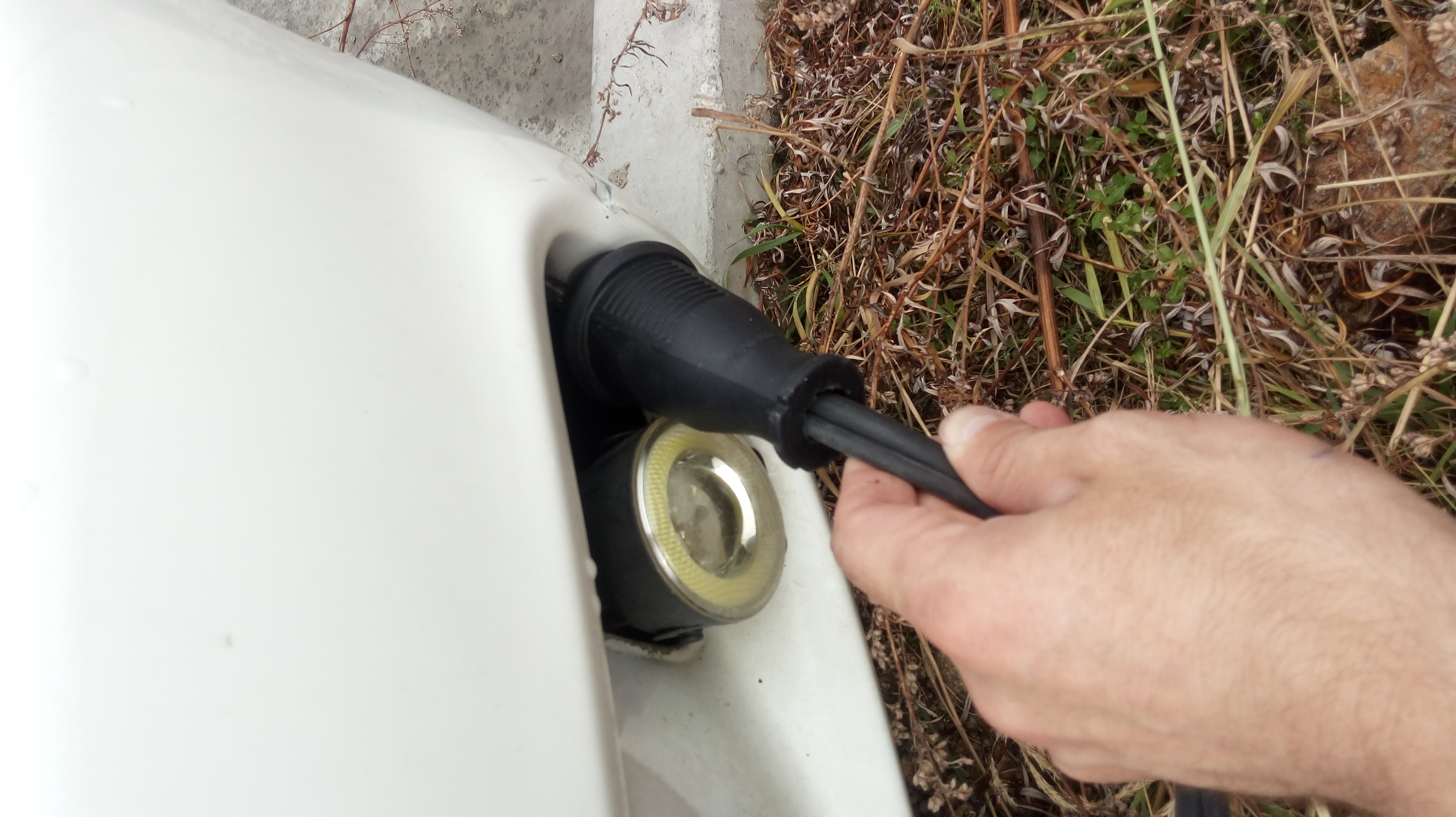

06.10.2018 в 06:24:55
Сейчас у меня так: кабель выходит из решетки, розетка кладется в очко для ДХО. Натяжка кабеля такая, чтоб легко достать и розетка не проваливалась. Лежит, вроде, уверенно, надеюсь не вытряхнет. На всякий случай придумаю чем законтрить. Не очень изящно, зато просто.
