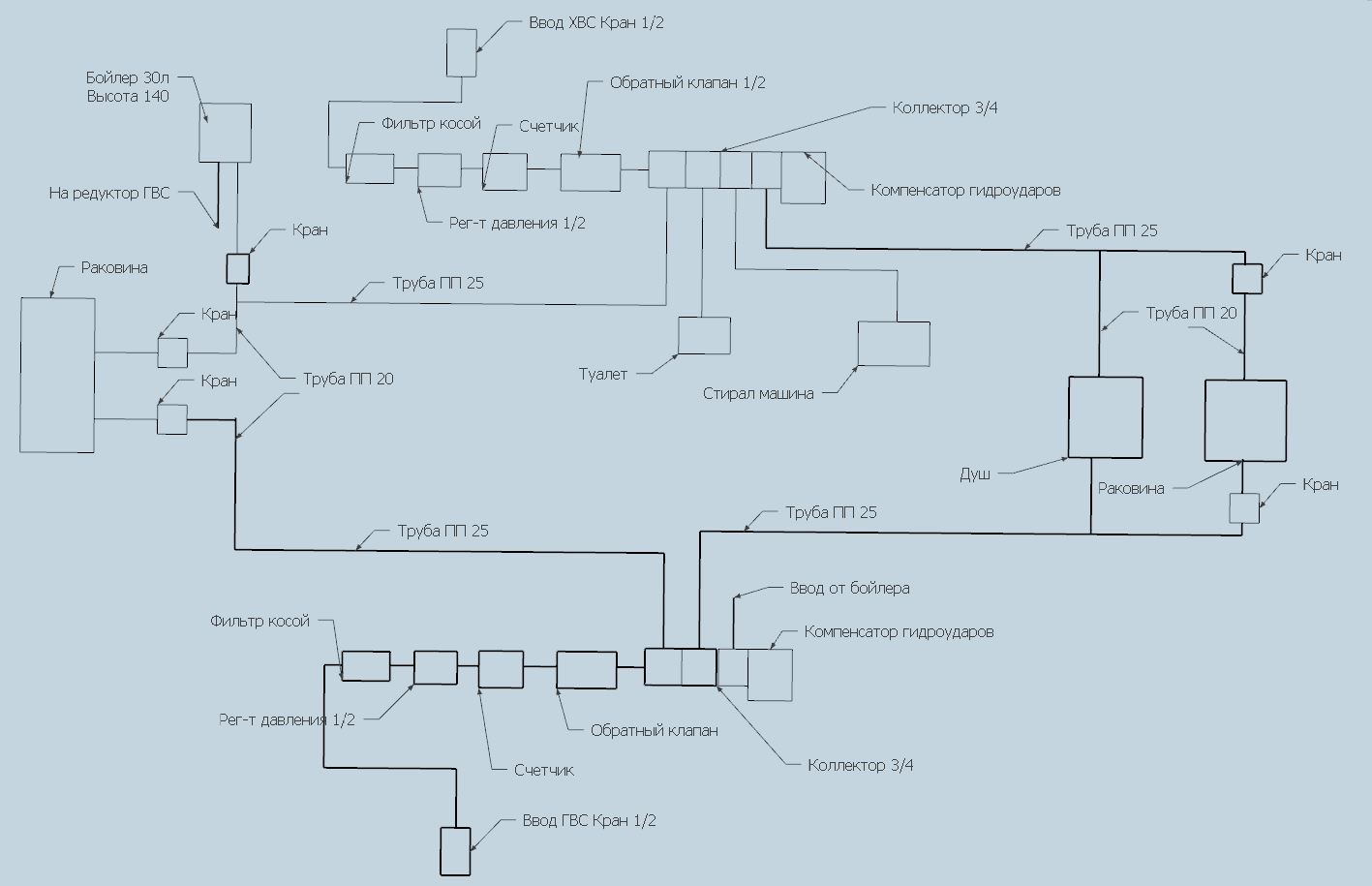

Приветствую!
Новостройка 17 этажей. Квартира на 17 этаже.
Покурил форум, надеюсь в схеме не напортачил.
От коллекторов идут трубы ПП 25, от них на потребители через тройники ПП 20. На стиралку и туалет от коллекторов сразу ПП 20.
На бойлер идет с тройника также ПП 20, с бойлера на коллектор ГВС ПП 20.
ПП собираюсь использовать от FV-Plast.
Вопросы:
  1. Есть ли смысл в трубе 25, если от нее через тройник на потребители идет 20 труба. Будет ли в таком случае 25 играть роль "длинного коллектора"? Или все делать 20?
  2. От коллекторов до бойлера 1,5 метра. Будет давление воды прокачивать бойлер? Расположение бойлера выше уровня коллекторов. Выход от бойлера подключать непосредственно к отводу коллектора ГВС?
  3. При прохождениее ПП трубы сквозь стену, чем компенсировать расширение трубы? Втулка,пена в отверстие в стене?
  4. Спрятать ПП трубы в стену можно? Контакт со штукатуркой опасен? Укрывать? Удлинение трубы в стене чем компенсировать? Пеной?
  5. Компенсаторы давления на коллекторах нужны?
  6. Какие элементы монтировать с помощью американок для возможной замены в будущем? Редуктор, фильтр косой, обратный клапан?
  7. Бойлером пользуемся 3 недели в году. Нужен ли кран перед бойлером, чтобы там не застаивалась вода? На входе в бойлер стоит комплектный предохранительный клапан.
  8. Регулятор давления мембранный или пружинный?
  9. Возможна ли сварка ПП труб разных производителей или не стоит?
  10. Что нужно из модулей на 3/4, а что на 1/2. Сколько прочитал, так для себя не выяснил данный вопрос.
Shiza написал:
Нет.
Shiza написал:
Будет работать.
Shiza написал:
Между унитазником и ванной несущих стен по принципу нет.
Shiza написал:
Можно, в гофру, в красивую синию и красную или просто в черную изоляцию.
Shiza написал:
Для ППР-труб не нужно.
Shiza написал:
Не обязательно для каждого, но иметь возможность их демонтировать/заменить.
Shiza написал:
Разноцветные не дружат... Если ФВ-пласт, то пусть будет только он.
Shiza написал:
А он сливает полностью воду?
Shiza написал:
Принципно - коллекторы линие в схеме...
Баш майсторът

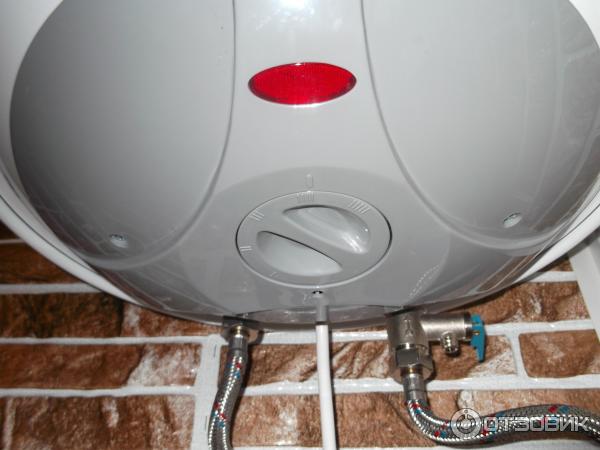

Shiza, подключение бойлера вообще неправильно спроектировано:
Выход ГВ бойлера присоединяется к коллектору ГВ, а не к редуктору.
Не хватает предохранительного клапана или комбинации из раздельных "ОК" + "подрывник".
Не хватает трёх кранов: отсечного на выходе ГВ из бойлера, сливного на входе ХВ и дренажного в воздух на выходе ГВ.
Сливать воду из бойлера в межсезонье нельзя, сгниёт. А вот для техобслуживания/ремонта - надо иметь пучок кранов.

Тут имеется ввиду, что коллекторы не нужны? Я планировал ставить Фар на вентилях, чтобы на стиралку и бочок туалета уменьшить давление в пользу раковин и душа. Или к черту коллекторы?
Если убрать коллекторы, то трубу 25 все так же не рекомендуете использовать?
Mazayac,
Так и есть, выход бойлера к коллектору.
На схеме нет, но в описание указал, что у бойлера есть комплектный предохранительный клапан.
Если не сливать воду - будет болото в бойлере.
Shiza, ещё раз: слив воды из бойлера приводит к ускоренной коррозии бака. Потому что внутри остаётся вода и влажный воздух.
Если конечно Вы не разбираете его потом полностью, вынимая ТЭН и просушивая бак изнутри.
Где кран дренажный на выходе ГВС? Где сливной на входе?
По остальной схеме также полно косяков.
Mazayac, дренажный и сливной - разве не одно и тоже?
В комплекте есть такой клапан и к нему подключается дренаж:
Подачу воздуха планирую осуществлять снятием шлангов с бойлера.

Не одно и тоже.
ГП для подключения бойлера - зло.
Сливать через штатный клапан - задолбаетесь ждать, вдобавок они ссутся мимо шланга вокруг.
Центральный коллектор для ППР нужен как собаке пятая нога.
Вы утверждаете, что изучили форум перед тем как приступать, но собрали кучу типичных ляпов. Каждый раз заново объяснять по десятку пунктов - надоедает. Статеечку бы набросать для начинающих, но времени в обрез.
Убрал коллекторы. Добавил краны. Труба везде ПП 20 на тройниках. Теперь корректно все?
В случае ППР коллектор вы не советуете. В случае Рехау - да. В чем принципиальная разница? Или все это происки маркетинга?
У нас была одна серия наших болгарских бойлеров Теси, где штатные клапаны были поставлены на анаэробный герметик/хрен открутишь/, слив через клапан заняло около 40 минут, если сливать просто так, то без значения, если для ремонта - то слишком долго.

Shiza написал:
Если изпользовать 16мм ППР то появляется какой-то смысл, но такой ППР почти не продается, и насадки для пояльников тоже.
Для рехау и подобных "шлангов" - чем меньше соединений по линии, тем лучше.
Если будете сами делать разводку, советую потренироваться на двустороннем соединении муфты с трубой - для пропилена лучшего урока нет...
Для незауженного на стыках водопровода проблемы взаимовлияния потребителей не существует, если только давление не хилявое...
Баш майсторът
Shiza, для ППР самая оптимальная схема - распределённый коллектор, она же - «тройниковая». Магистраль ведёте 25 трубой, отводы - 20. У сантехприборов по желанию - краны или вентили.
Почему для СП/МП лучше центральный коллектор, а для ППР - распределённый - объясняют чуть не раз в неделю на этом форуме.
