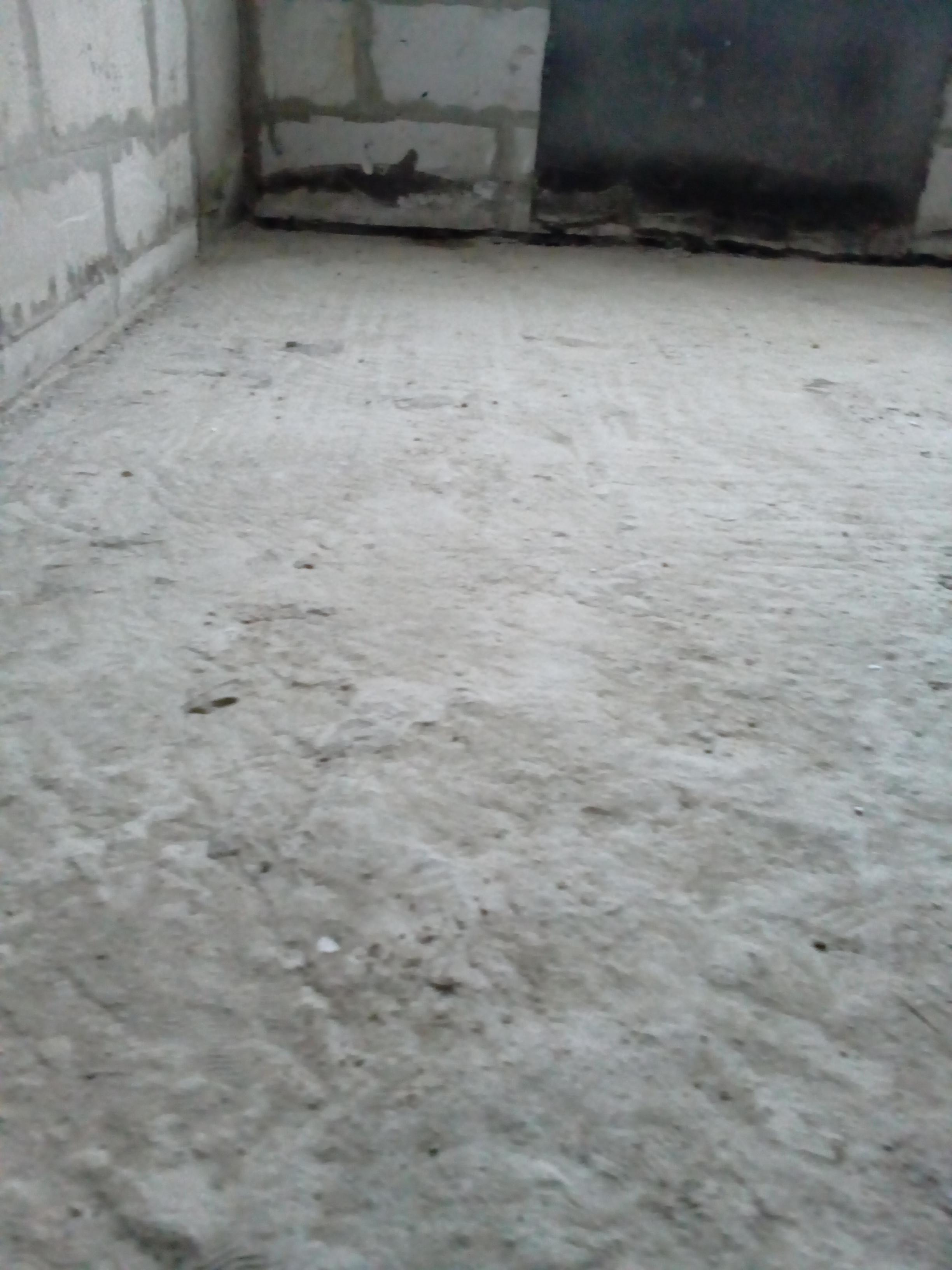

Демонтирована стяжка от застройщика. Остается плита перекрытия, первый этаж, планируется монтаж водяного теплого пола на маты с бобышками, а также, электрика по полу и будут проходить трубы к радиаторам.
Как понял, если на маты, то сетка не нужна будет, а в стяжку добавить фиброволокно?
Перечитал все статьи, но так и не нашел ответа, в спальне теплый пол будет по всей площади, следовательно, маты на всю площадь комнаты, а вот в гостинной только на пол комнаты, так как на другой половине будет мебель - в этом случае маты можно расстелить на пол комнаты, а что на остальную половину? или так же, на всю площадь комнаты маты расстелить, или обычной пенополистирол? В санузле тоже половина.
Что сначала лучше делать, электрику по полу с трубами на плиту, в матах канавки проделать и укладывать теплый пол? Или теплый пол, а поверх электрика с трубами?

Правильный ли будет такой порядок?
Электрику крепим на плиту, потом между проводкой покладывается эппс 20мм, стыки между плитами, там где проводка проходит, заливаем жидким пеноизолом, сверху в канавки утапливаются трубы отопления для радиаторов. Следующий слой эппс 30мм с разбежкой швов, сверху пленка, сетка, теплый пол укладываем, стяжка, покрытие.

Sidorenko написал: Правильный ли будет такой порядок?
Sidorenko, сечение жилы кабеля выбирается исходя из максимального тока, ограниченного автоматом, и исходя из условий охлаждения кабеля. В табличке специально выделены разные условия охлаждения. В табличке нет столбика для кабеля, охлаждению которого мешает теплоизоляция. Условия охлаждения ухудшаются и при пролегании кабеля в области с повышенной температурой. Потому кабель в крайнем случае можно залить в выравнивающий слой стяжки. Этот слой необходим для получения горизонтальности укладки пола.

Sidorenko написал: планируется монтаж водяного теплого пола на маты с бобышками
Маты с бобышками в основном советуют, проектируют, монтируют НЕ разбирающиеся!
Укладка труб ТП в маты с бобышками это технология на 1 БАЛЛ по 4-х бальной системе!
Остальные кто разбирается и использует в работе маты с бобышками и НЕ разбирающиеся прочитавшие это сообщение и продолжающие использовать в работе маты с бобышками БЕССОВЕСТНЫЕ, так как для них главное попроще, побыстрей сделать!
Удобство укладки труб ТП самодельщику, наемному мастеру за счет заказчика, быстрота строительных работ заказчику за счет внесения лепты в ПОСТОЯННУЮ переплату заказчиком за покупные энергоносители! .
Sidorenko написал: по полу и будут проходить трубы к радиаторам.
Часто делают лучевую разводку не относящуюся к лучшим решениям для угловой, торцевой квартиры, особенно индивидуально для каждого радиатора при нескольких радиаторах в одном помещении, и ТЕМ БОЛЕЕ для одноквартирного дома! .
Sidorenko написал: а в стяжку добавить фиброволокно?
Снижает вероятность трещин но и снижает прочность стяжки! .
Sidorenko написал: а вот в гостинной только на пол комнаты, так как на другой половине будет мебель - в этом случае маты можно расстелить на пол комнаты, а что на остальную половину? или так же, на всю площадь комнаты маты расстелить, или обычной пенополистирол? В санузле тоже половина.
При отоплении только ТП, ТП по умолчанию НУЖНО делать везде в помещениях!
Если ТП делается частично, то утеплитель по умолчанию НУЖНО класть везде в помещении!
По умолчанию НУЖНО ЭППС!
Если низка вероятность влаги, муравьев, грызунов допустимо обычный пенопласт аналогичной прочности. .
Sidorenko написал: Что сначала лучше делать, электрику по полу с трубами на плиту, в матах канавки проделать и укладывать теплый пол? Или теплый пол, а поверх электрика с трубами?
ТП сверху коммуникаций и, или с коммуникациями по периметру в канавках. .
Sidorenko написал: Электрику крепим на плиту, потом между проводкой покладывается эппс 20мм, стыки между плитами, там где проводка проходит, заливаем жидким пеноизолом, сверху в канавки утапливаются трубы отопления для радиаторов.
НЕЛЬЗЯ электрику с другими коммуникациями параллельно плотную!
В местах вынужденных сближений, пересечений вплотную НУЖНО делать соответствующую защиту!

Подскажите, какой допустим перепад основания для укладки эппс? Получается перепад 1 см и небольшие бугры на плите...

Sidorenko написал: Подскажите, какой допустим перепад основания для укладки эппс?
0,5 мм на двух метрах в любом направлении.
Sidorenko написал: Получается перепад 1 см и небольшие бугры на плите...
Значит придется делать подсыпку под ЭППС. Поищите на Ютубе ролики хорошо это объясняющего мастера экстра-класса Виталия Лужецкого (на этом форуме его ник Витаон).
