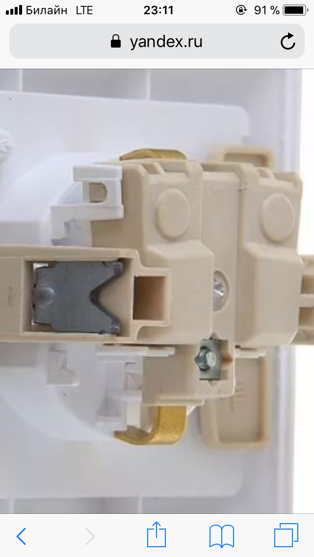

Всем привет )
При монтаже розетки случилась следующая штука, заклепка которая крепит контакт заземления с задне стороны розетки имеет острые края, при впихивании розетки в коробку эта заклепка повредила изоляцию фазы и вжалась в провод, таким образом на заземляющем контакте плявилась фаза и стир машинка била током от корпуса.
Вопросы следующие:
Очевидно заземляющий проводник не подсоединен в щитке, если автомат не срабатывал по кз?
Что за супер конструкция розетки которая рвет изоляцию при монтаже, известна ли эта тема среди профи, контролируете ли вы как лежат провода в коробке после крепления розетки но до установки рамки и пластиковой панельки? Мне сегодня приглось это сделать, я убедился что провода лежат там нормально и ничем никуда не зажаты, хотя раньше и в голову такое не приходило. Да, розетка шнайдер

Ничего вжаться в провод там не могло, поскольку все утоплено в пластмассу.
arz88 написал: Очевидно заземляющий проводник не подсоединен в щитке, если автомат не срабатывал по кз?
Разумеется, он не подсоединен. Именно поэтому и машина "била током". Если бы там реально была фаза - убила б нафиг.

Как не могло когда я сегодня лично это наблюдал, повреждение изоляции в этом месте, потом заглаживал острые грани заклепки, они торчали. Била не только машинка но и сам заземляющий контакт, естесно когда стоишь в носках на полу или касаешься полотенцесушителя второй рукой, если в резиновых тапках то ощущалось совсем немного.
Да.
arz88 написал: Что за супер конструкция розетки которая рвет изоляцию при монтаже, известна ли эта тема среди профи, контролируете ли вы как лежат провода в коробке после крепления розетки но до установки рамки и пластиковой панельки?
А как можно что то проконтролировать? В своей практике не однократно сталкивался с таким. Причём это могло произойти и через год, и через два. Такая дилемма возникает: оставишь длинные концы - не куда укладывать или передавишь ( иногда можно пластиковым корпусом передавить) оставишь короткие, обязательно обломятся. Как вариант проверки ссылка Но передавленную изоляцию, но без КЗ скорей всего не покажет.

arz88 написал: Била не только машинка но и сам заземляющий контакт, естесно когда стоишь в носках на полу или касаешься полотенцесушителя второй рукой,
Прохождение тока из руки в руку... С фазой на корпусе должно было убить.

arz88 написал: Била не только машинка но и сам заземляющий контакт, естесно когда стоишь в носках на полу или касаешься полотенцесушителя второй рукой, если в резиновых тапках то ощущалось совсем немного.
Читаем ссылка и так больше не делаем.

Полотенчик подключен через полипропилен к стояку, так что видимо сопротивление воды играет роль. Ну и касался слегка и очень кратковременно.
После того как исправил монтаж все нормально стало, ничего не бьет ни в каких положениях))
Не факт, скорее всего изоляция продавилась не до конца. Фазы не было, иначе бы убило вас. Сходите в церковь, свечку поставьте. Но вывод один - подсоединение защитного проводника следует проверить везде. Пригласите ГРАМОТНОГО СПЕЦА.
