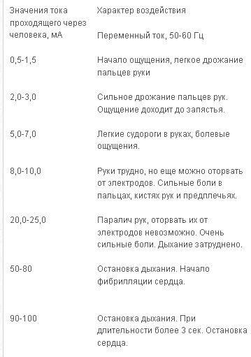

arz88, а УЗО ... нет?

Стоит дифавтомат на этой группе, но ему оказалось все пофиг почему то

arz88, диф на тест реагирует и на сколько он мА?

Реагирует, 30мА

megrad написал: и на сколько он мА?
Судя по табличке по Вашей ссылке, через ТС прошел ток (похоже)не более 10mA

arz88 написал: При монтаже розетки случилась следующая штука, заклепка которая крепит контакт заземления с задне стороны розетки имеет острые края, при впихивании розетки в коробку эта заклепка повредила изоляцию фазы и вжалась в провод, таким образом на заземляющем контакте плявилась фаза
вам повезло.
как уже было сказано выше - сходите в храм

Alex___dr написал: Прохождение тока из руки в руку... С фазой на корпусе должно было убить.
Полотенцесушитель покрашенный, или вообще электрический и не заземлен, соответственно ток небыл большим. Шерстяные носки тоже нелучший проводник
Не верится мне, что можно повредить изоляцию провода заклепкой так, чтобы оказалось высокое сопротивление (10+ КОм). Она или дошла до меди, или дошла достаточто чтобы 230В пробило оставшуюся толщину изоляции, или не то и не другое....
